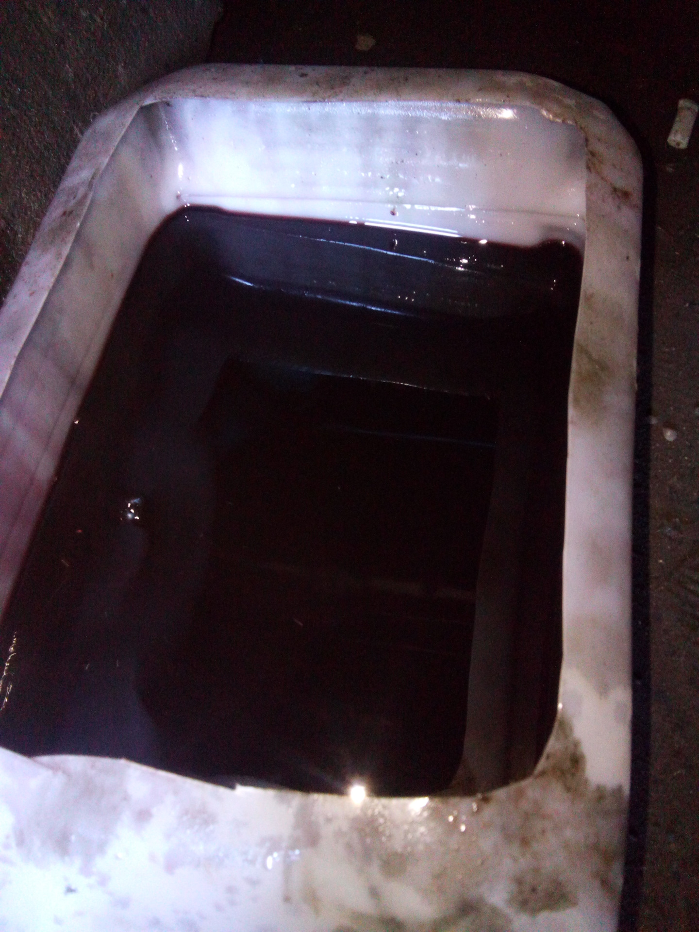

З.Ы. До кучи еще масло в раздатке поменял, жижа слилась немного темная и на пробке был небольшой ежЫк.
Залил G-Box ATF Far east
