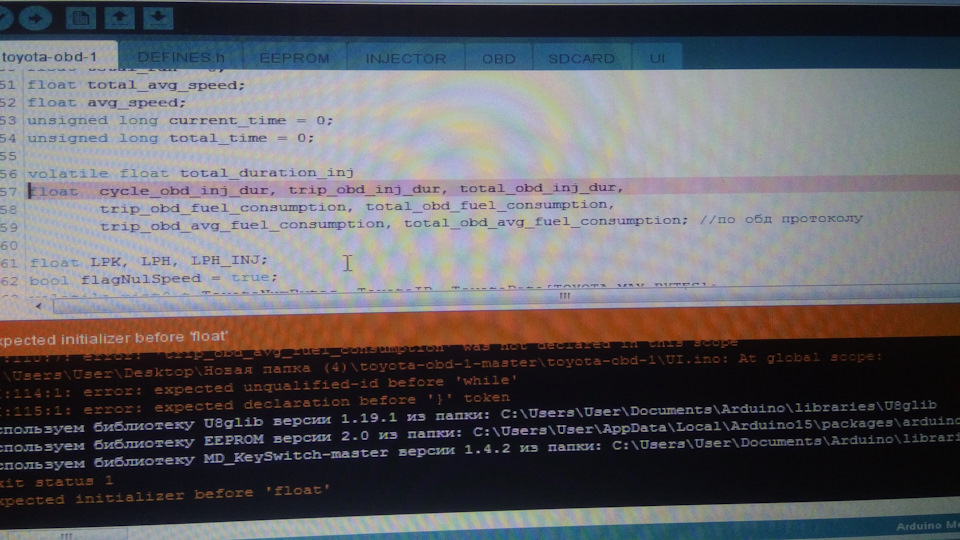

Для того чтобы собрать потребуется
Arduino Nano
ЖК Экран SSD1306 128*64 или аналогичный
Резисторы 10к и 220
Светодиод
Кнопка
Конденсатор 3.3нФ
Все собирается по схеме и подключается в разъем DLC1
Показания не холодную
и на прогретом движке
Что может показывать:
Время впрыска форсунок
Угол опережения зажигания
Состояние клапана ХХ
Частота вращения коленвала
Расходомер воздуха (MAP/MAF)
Температура двигателя
Положение дроссельной заслонки
Скорость автомобиля
Коррекция для рядных/ коррекция первой половины
Коррекция второй половины
Флаги (Да/Нет)
Переобогащение после запуска
Холодный двигатель
Детонация
Обратная связь по лямбда зонду
Дополнительное обогащение
Стартер
Признак ХХ (Дроссельная заслонка)
Кондиционер
Нейтраль
Смесь первой половины
Смесь второй половины
Вообщем все то же самое что мультроникс и cartester8000.
Пока все на соплях, проверка работоспособности :)
Проект выложил в открытый доступ на гитхаб
github.com/hyperion11/TOBD1
кто разбирается подключайтесь :)

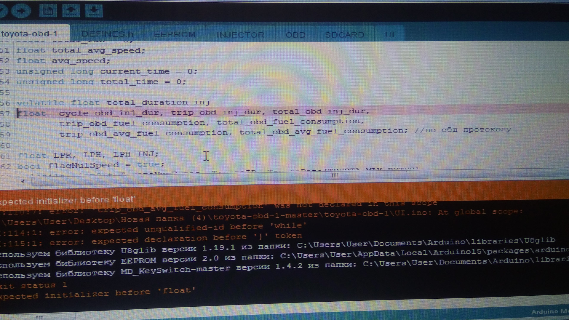

Не могу найти ошибку в строке 57
Комментарий удалён
github.com/hyperion11/toy…d-1/blob/master/DEFINES.h
вот же оно
Подскажите пожалуйста почему скетч компиляцию не проходит может есть рабочий вариант уж очень хочется собрать эту крутую штуку

UPD, подскажите по скетчу
он не компилируется, куча ошибок
Да, ошибки были, можно исправить самостоятельно
где то ; нет, где то условный блок съехал
