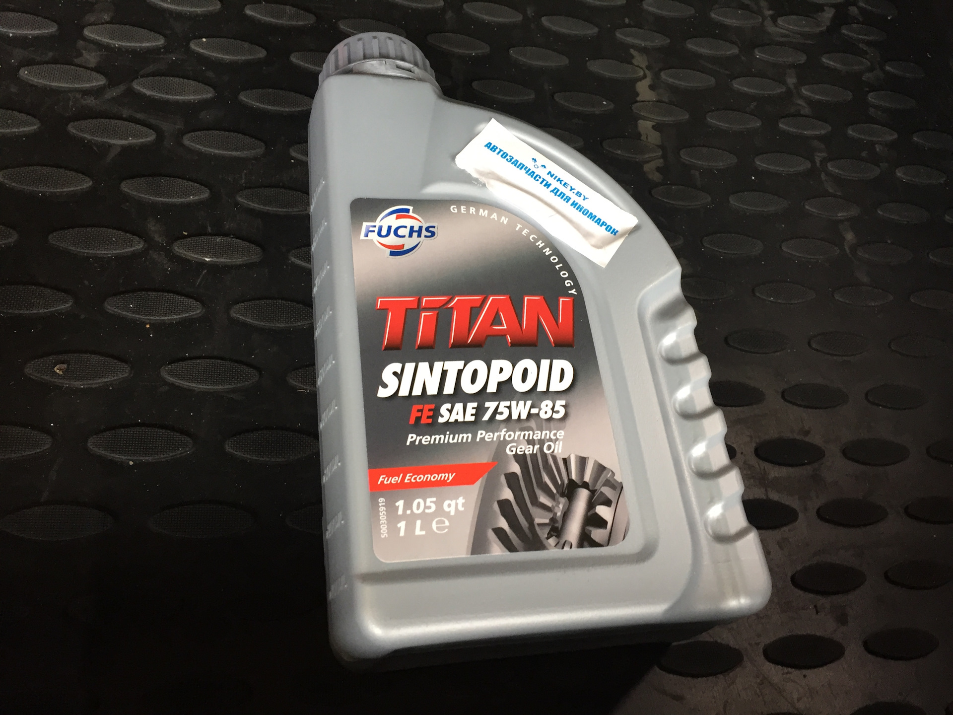

Допуск масла в задний редуктор 235.7
Взял Fuchs TITAN SINTOPOID FE 75W-85 (600635725)
По ссылке написано, что объем масла зависит от диаметра ведомой шестерни в главной паре, если ведомая шестерня равна 187 мм – 1 л., 200 мм – 1,1 л., 215 мм – 1,2 л.
У меня вошло ровно 1 литр. (знал бы, можно было вторую банку не покупать)

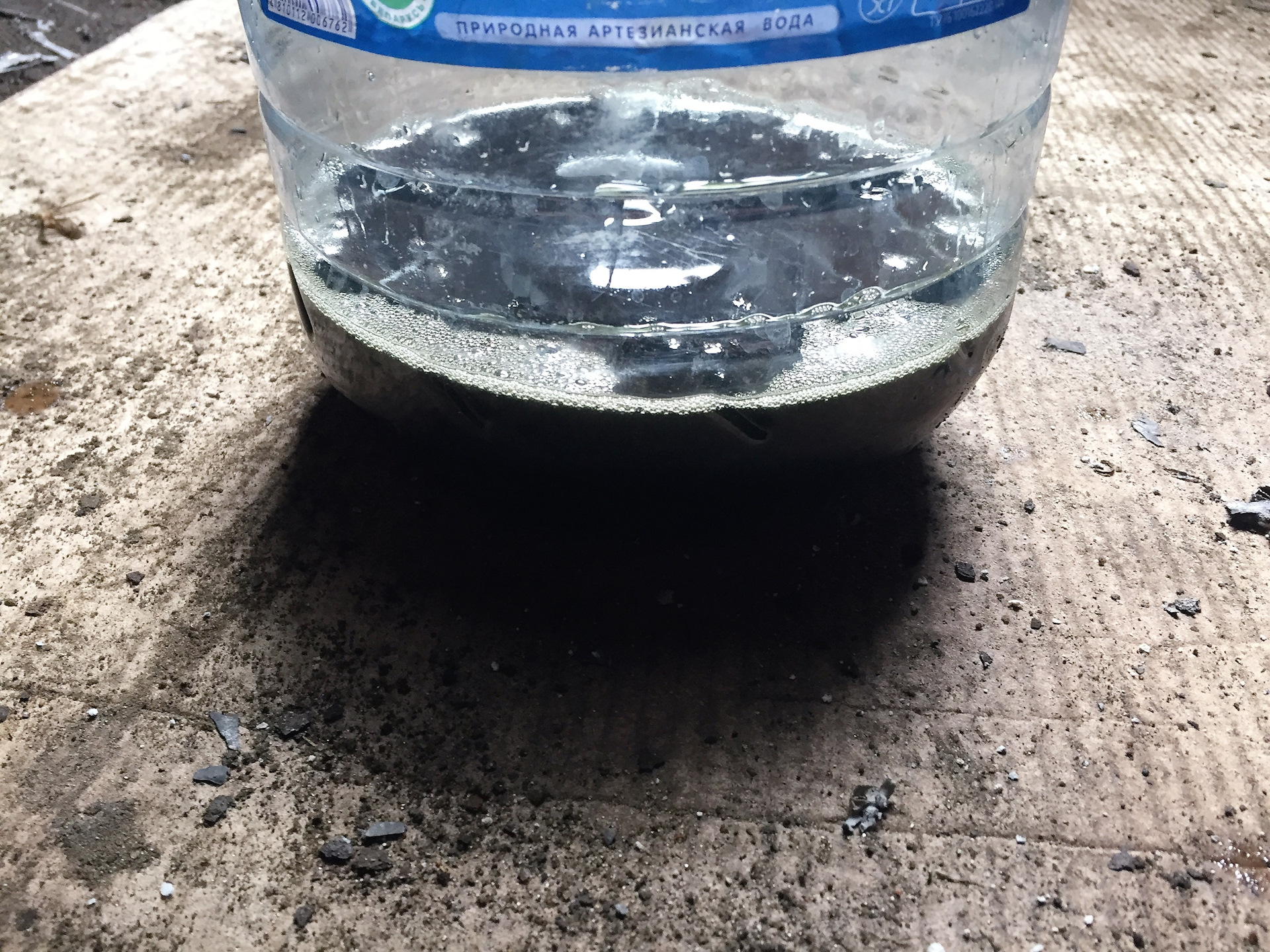

Слилось тоже около 1 литра. Жидкость уже темная и с синеватым оттенком. Хотя новое масло желтое.

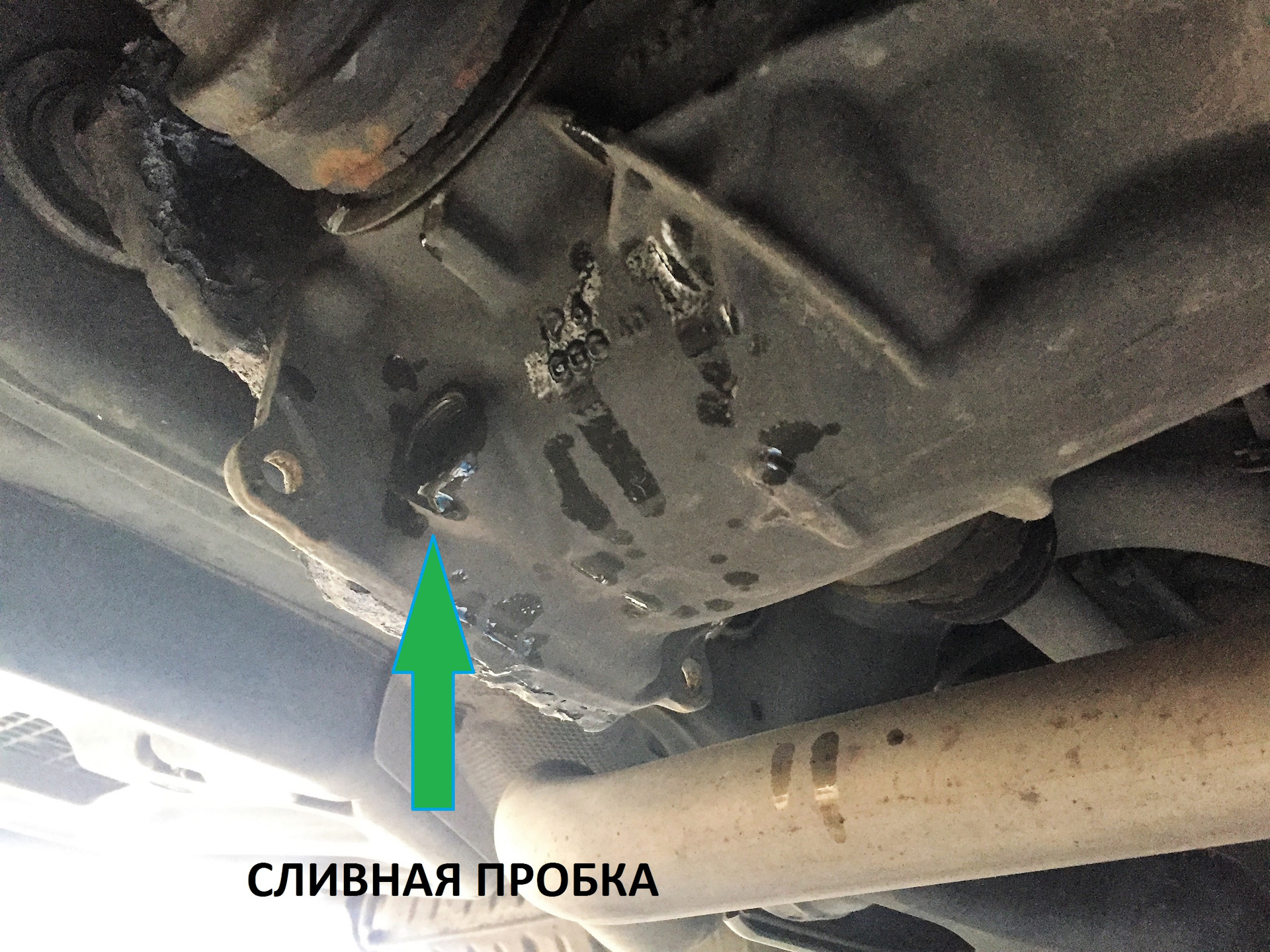

Процесс замены прост: справа на редукторе внизу есть пробка. выкручиваем ее и сливаем старое масло. Желательно домкратом поднять кузов в районе заднего левого колеса, так сольете остатки (около 50 мл).
Ну а далее опускам домкрат, закручиваем пробку и с левой стороны редуктора выше находим заливную пробку. Открутили ее и через заливное отверстие загоняем новое масло. Нужно использовать большой шприц, потому что подлезть проблематично. Отверстие и будет уровнем залива масла.

Такую же жидкость заливал при замене. Только выкачивал шприцом, наклоном мне кажется всё не вытечет. А вытекло у меня вообще что-то чёрное, как мазут.
