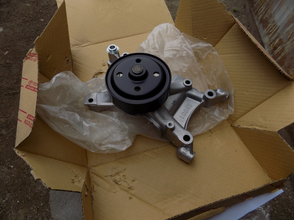

7. Ремень приводной «Mitsuboshi» 6PK2260 = 875 рублей (этот от UCF21, уточняйте длину под свой конфиг; это единственная позиция, которую я не стал брать оригинал в упаковке «Toyota», т.к. при ампутации гидронасоса не знал необходимую фактически требуемую длину после замены).
8. Натяжитель ремня приводного «Toyota» 16620-0W101 = 2900 рублей (мой уже постоянно "хрюкал" на ХХ).
9. Ролик обводной ремня приводного «Toyota» 16604-50030 = 2200 рублей.
10. Ролик направляющий ремня приводного «Toyota» 16630-50011 = 1500 рублей (б/у, куплен заранее для ампутации гидронасоса, сам подшипник вала не менялся).

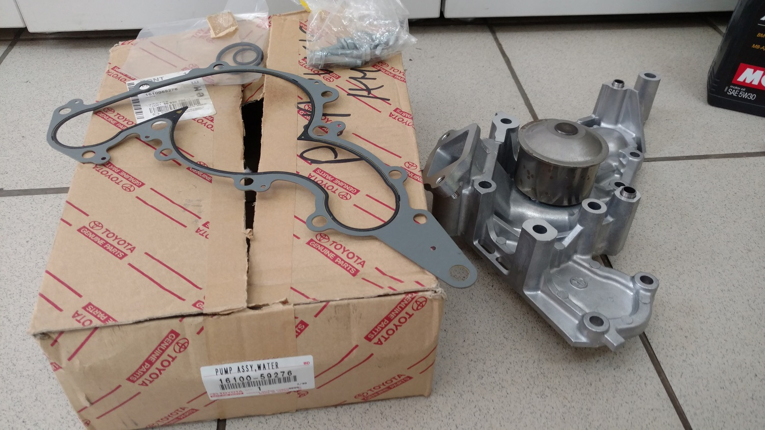

11. Насос ОЖ «Toyota» 16100-59275 = 5500 рублей (по факту куплен заранее по цене дешевле, чем сейчас стоит Aisin; прокладки и болты в комплекте).

Добрый день.
В тексте помпа 16100-59275, на коробке 16100-59276. В чем разница между ними?
Предполагаю, что разницы между ними нет. Просто заводская замена артикула.

Парни, приветствую. Взял контракт под свап 1uz, щас беру полный комплект по То. Вот встала вопрос менять помпу или нет . Есть какие мысли на этот счёт, человек который будет забрасывать двигатель говорит, что мертвых посмотреть на уз ни разу не видел, хоть и перебрасывал кучу
Можно экономить. Но если помпа чуть позже потечёт, то попадешь заново на все деньги за работу по замене ГРМ.
Понял
А делать это на авто будет в 3 раза дороже, чем на снятом перед свапом моторе. )
