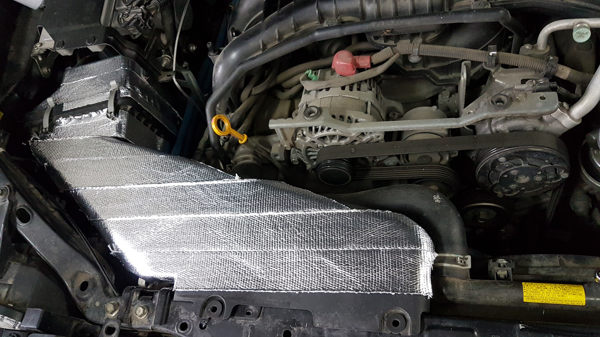

Привет всем. Поставили сеточку для защиты от крупных камней. Хочется чтоб соты сохранились как можно дольше, но с нашими дорогами вряд ли. Произошла маленькая неприятность, турбина начала плеваться маслом ( ее будем гибридизировать и делать шариковую с потенциалом 400+ лс). Пока поставил новую (пробег реальный 6000 км, только обкатку прошла) стоковую. Едет лучше, в пиках буст держит лучше.

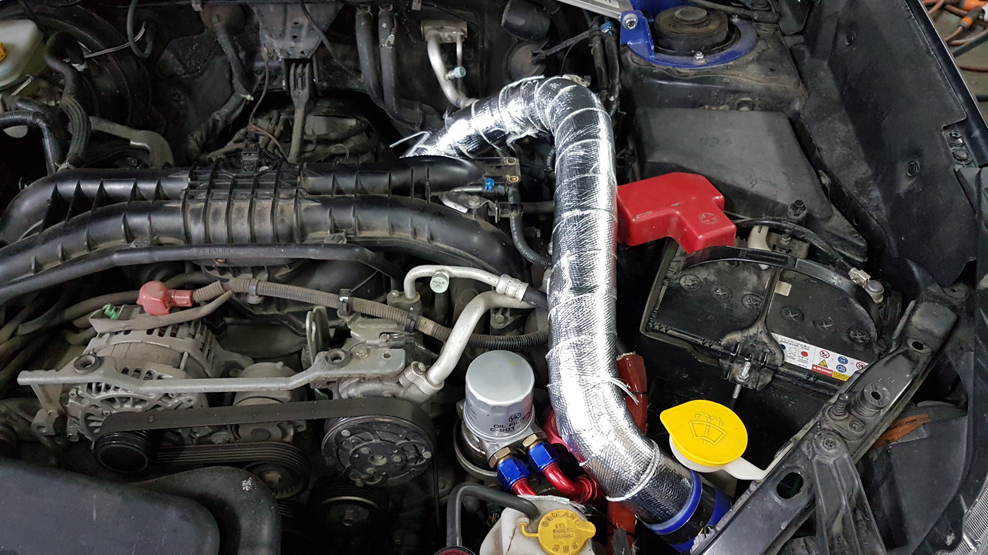

Так получилось, что на выходных ездил 300 км от Хабаровска в Ленинское, это за Биробиджаном. Дорога идеальная. Так вот к чему все это))) Разогнал Форика до 225 км/ч по GPS! педаль газа нажата на 50 %. Машина едет уверенно, запас есть. Температура на улице +24, масло 97, масло cvt 98, расход 28 на сотню, егт 720 градусов, температура на вдохе равна температуре на улице. Ехал обратно температура +27, педаль нажата в пол сразу, скорость максимальная 208 км/ч ДАЛЬШЕ ВКЛЮЧАЕТСЯ ОГРАНИЧИТЕЛЬ СКОРОСТИ (педаль в полу, при педали на 50 процентов мы едем и набираем, будь он не ладен японский ограничитель. Хотя мы его сдвинули раньше было 176 при тапке в пол и 188 при нажатии на 50 процентов), масло 105, масло cvt 107, расход 36,5 на сотню, егт 780 градусов, температура на вдохе равна температуре на улице. Штатный короб оклеил термолентой самоклейкой, со всех сторон. главное снизу, как известно теплый воздух на верх. Теперь в пробка дельта между температурой на улице и на вдохе максимум 3 градуса, только едем и равна)))). Бюджетно и эффективно.

Говорят ограничитель скорости на праворульном можно обойти разгоном на круизе. Попробуй. Расход великоват, на таких режимах он в пределах 9,6 л/100 км. Самые пики при перегазовке, "подвесив" высокие обороты на S# можно расход иметь (на больших скоростях) меньше чем в режиме I.
Нет так его не обойти 100 процентов. При прошивке даже карты скорости максимум до 188. Там 4 карты под разные режимы и разное нажатие на педаль газа. Расход при 240 большой?))) 28 литров это нормально.
И всё-таки попробуй, карта с учётом штатных режимов, а разгон с установленной в круизе скоростью, как бы: над штатным. Если не сочиняют, то знаю у кого получилось:))
