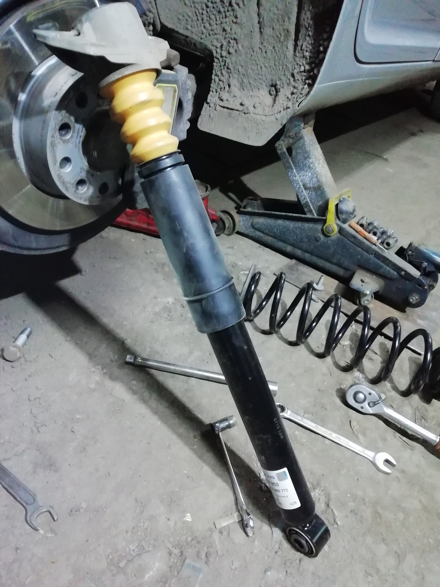

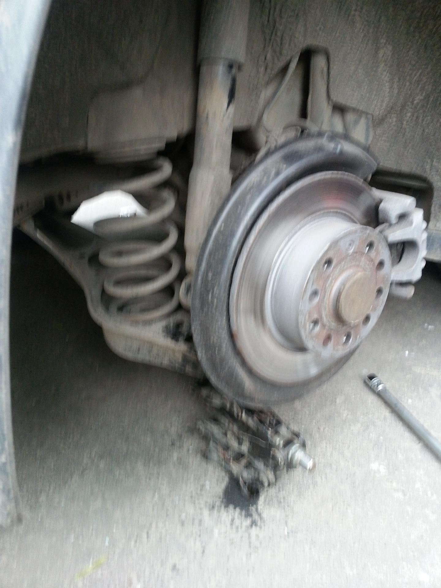

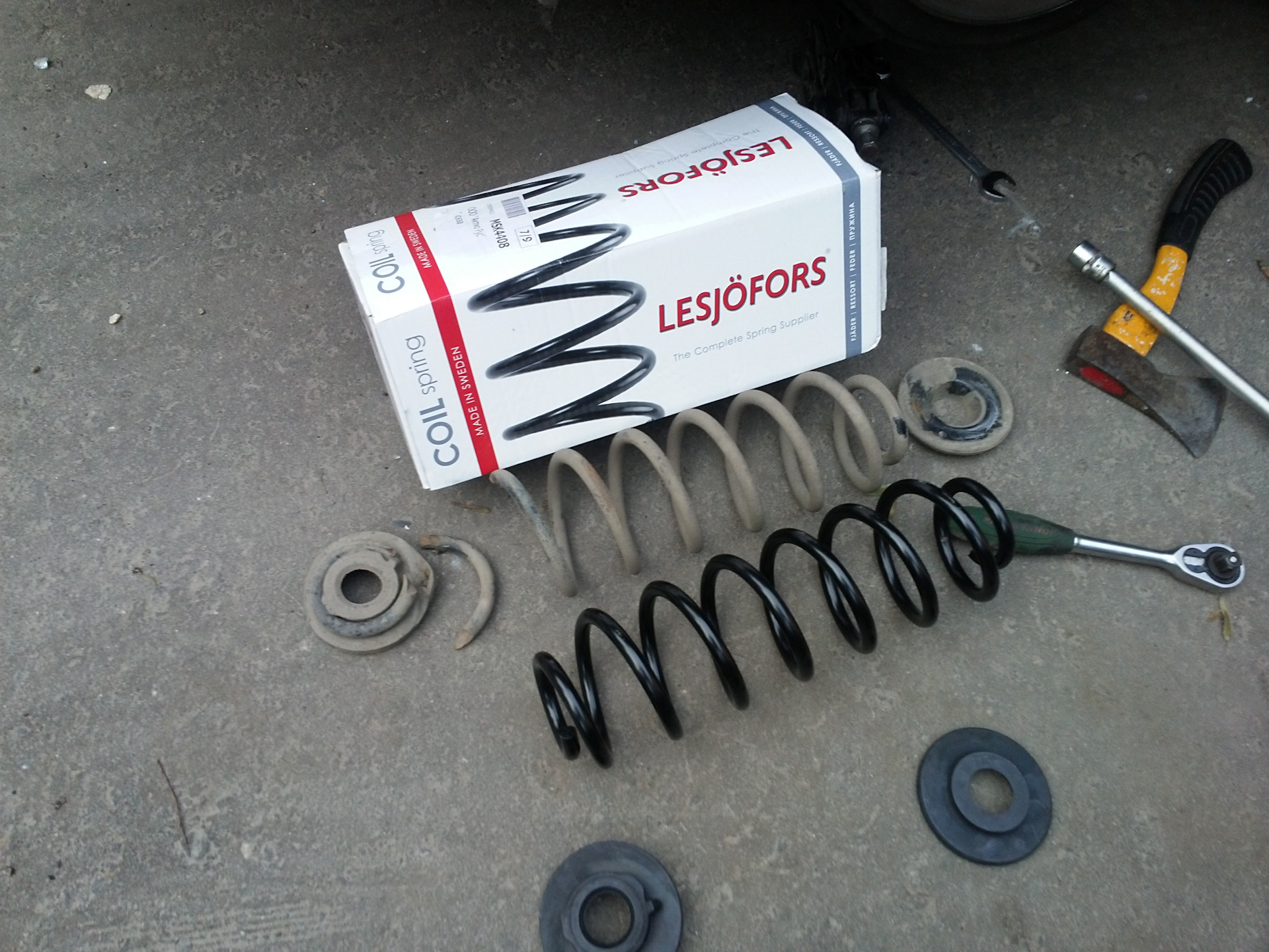

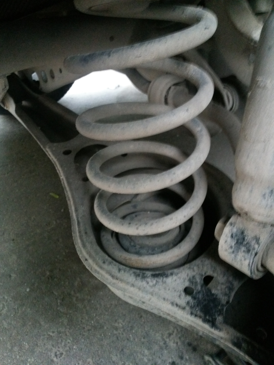

Заменил сегодня задние пружины ППД (1K0 511 115 CK) PR-1JB+0YD-2шт.-4285734-Lesjofors--3 712,90р. от YETI, по вину 4285733-Lesjofors, + 64 кг. на ось от универсала, на 1-1,5см. выше.усиленные, как писали что они на один виток больше, не верьте- одинаковые с оригиналом, 7 -витков.
Все устанавливается очень просто, главное иметь 2-а домкрата и ключ накидной на 18.
Время затраченное 1-я сторона час, 2-я 10 мин. Как-то так.
Сход-развал сделал после замены пружин, есть отклонения.
В инете полно отчетов не чего нового не расскажу. Одно замечание, мне кажется задняя подвески слабая в отличие от пассата b5+.
Прокатился замечаний нет, изменений не заметил.

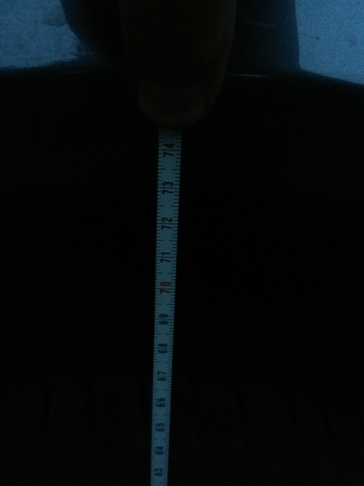

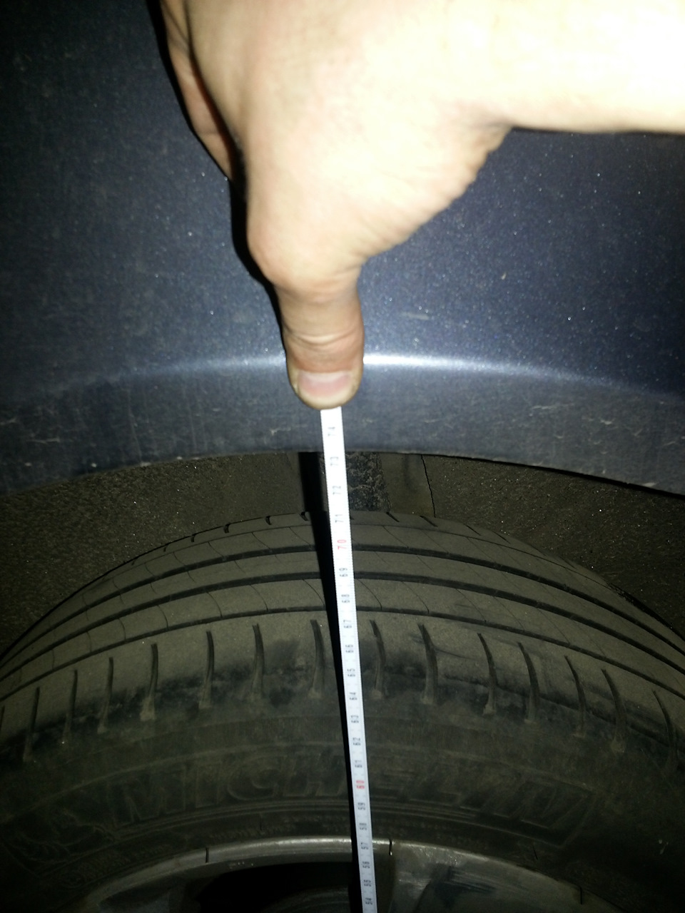

на новых пружинах от земли до арки 73.2 см.

После поездки на юг-3800км.пружины просели на 2 см.
Перед 70см. Зад 71см.,
Запись 09.06.2018

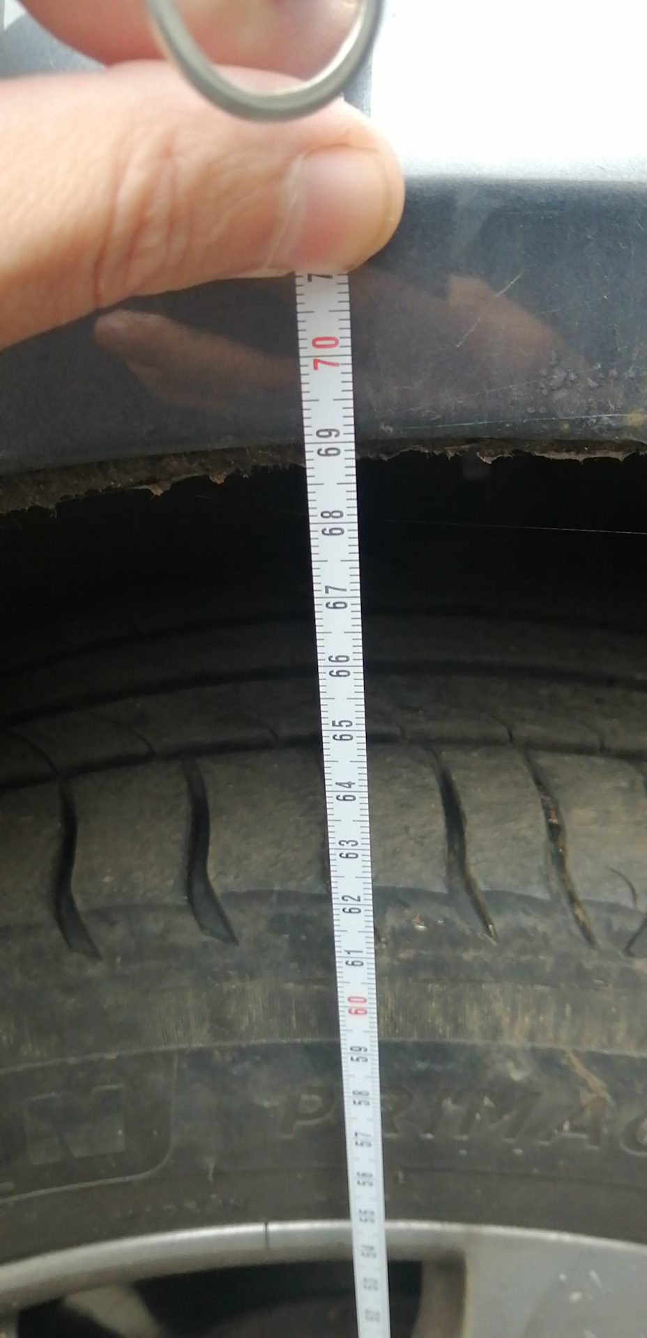

После года эксплуатации, особо изменений нет.
До верхней арки с обоих сторон 70.8см.

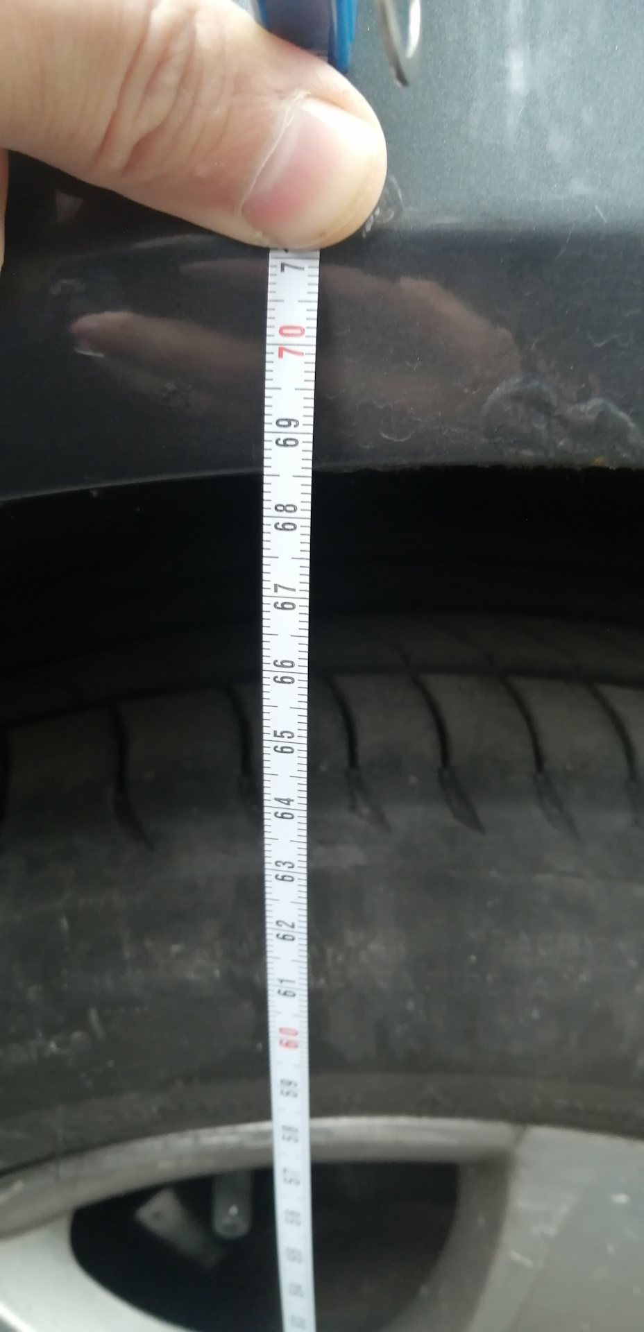

Пробег 202 тыс, 2025г,
Перед 69 см. Просели на 1 см.
Зад 68.5 см. Просели на 1.5 см.
Запись 02.09.2025г.

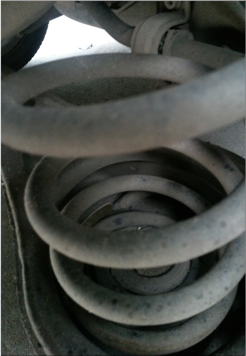

Сегодня заметил что пружины лопнули 07.09.25, пробег 202 тыс., побежали 130 тыс.
Комментарии 45
Эти самые Lesjofors 4285734 установил взамен штатных с завода на пробеге около 100тыс.км. (Менять пришлось из-за того, что одна задняя пружина сломалась на нижнем витке — причём никакими звуками себя не выдавала).
Спустя 50тыс.км одна из Lesjofors 4285734 тоже сломалась, тоже в нижнем витке. Но звуки при езде уже хорошо были слышны — пружина съехала с резинки и тёрлась об стенку рычага. Ездил со свуками 1500км. Обнаружил поломку, как полез менять задние тормоза.
Временно вернул целую старую пружину (штатную). Несмотря на то, что она на 20мм короче — всё вроде норм, без видимых перекосов и уводов. Менять буду опять на пару новых Lesjofors 4285734. Одна останется на замену. Что-ж, — видимо, пружины — это тоже расходники.

Мне 34 не понравились, какие-то сильно мягкие… Одна сломалась через 2 года после установки…
Спасибо за инфо, а тяжёлое возил? Пока у меня все хорошо, а что в замен поставил?
Тяжелое не возил. Возил двух детей, жену и багажник с вещами). Буду ставить Bilstein 36264087. Это вроде как аналог от европружин с универсала.

36264087 тоже мягкие, и если стоит ППД то зад на них будет ниже, проверено, сам так обманулся.
36264087 ставил, когда переходил на евро.
Перед/зад практически одинаково. Зад возможно максимум на 2 мм ниже.
