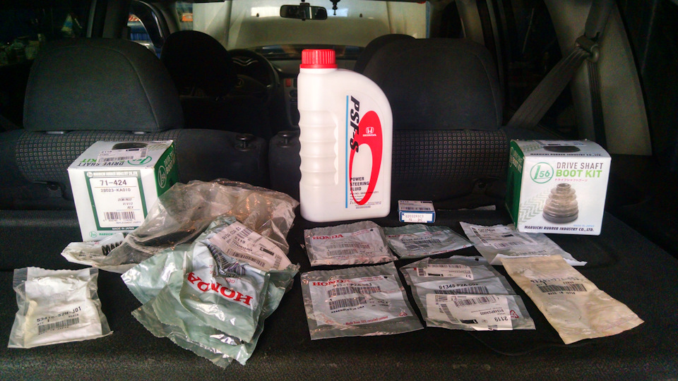

Закупился для Большого ТО:
а) Для регулировки клапанов — прокладки свечных колодцев и прокладку клапанной крышки.
б) Приговорили пыльники задних приводов.
в) Ремкомплект насоса ГУР.

То, что заказал для ремкоплекта ГУР:
1) 91349-P2A-003 = 2.31$
2) 91347-P2A-003 = 0.53$
3) 91348-P2A-003 = 1.21$
4) 91345-PAA-A01 — перебился в аналог в 91345-RDA-A01 = 0.82$ — не подошел, меньше размер. Брать только что бьет по ВИНу.
5) 91249-P2A-003 = 2.28$

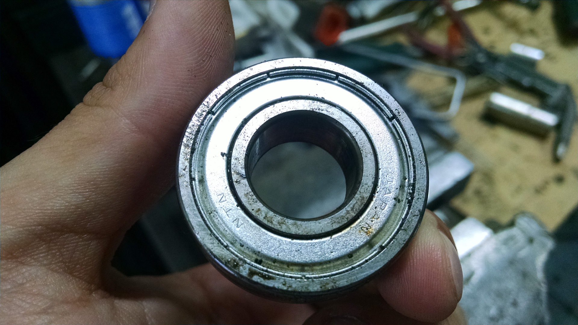

6) 91048-P2A-003 = он же подшипник KOYO — 62032RSC3 = 2.24$
7) 91347-PAA-A01 = 0.78$

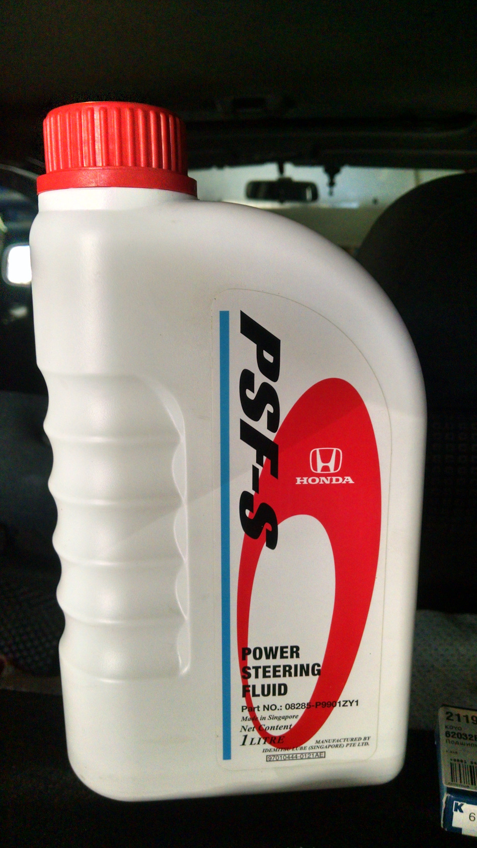

8) 08285P9901ZY1 = 10,43$ — ОЕМ Honda PSF-S Singapore by Idemitsu.
Насос перебрали, все поменяли, подшипник стоял еще заводской. Бачонок сняли и вымыли, сетка внутри бачка была забита черными хлопьями и с ней провозились очень долго, чтоб полностью вымыть. Жижу поменяли. После переборки насоса, сказали что на элипсе немного есть выработка и состояние насоса на твердую 4.
Предупредили, что может всеравно подвывать.
