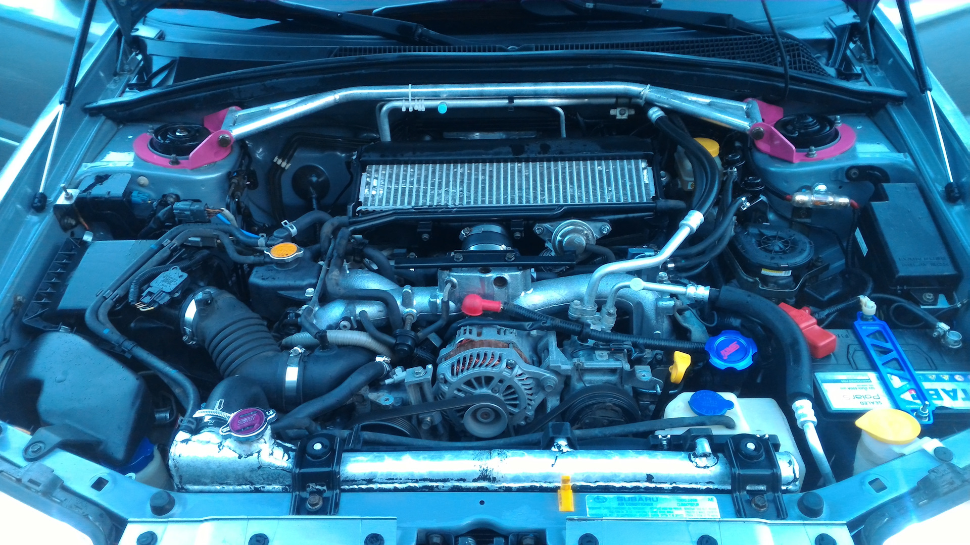

В общем в последнее время начал тупить насос ГУР (гул в крайних положениях руля, тяжелел руль после остановки, парковки, после длительной поездки, т.е. на "горячую"), также течь патрубков на бачке ГУР, ну и жижа непонятного цвета с неизвестной датой последней замены.
Выглядело это примерно так:

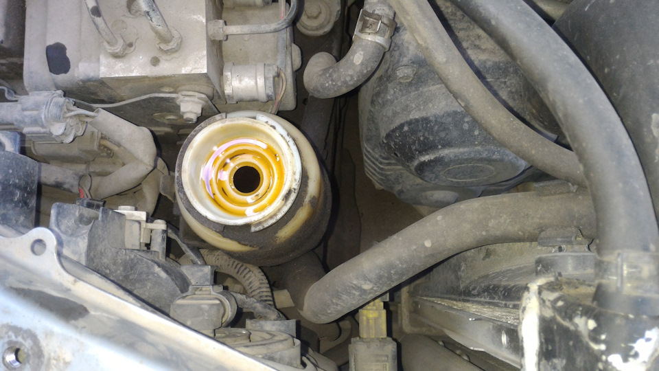

Понеслась…Выкачиваем по максимуму жижу из самого бачка, для это приобрел отличную штуку в аптеке, называется шприц "Жане"
Отсоединяем патрубки, вытаскиваем их вместе с бачком. Патрубки лучше заткнуть сразу каким нибудь болтом, как отсоединили, чтобы с них не лилась оставшаяся жижа. Далее ослабляем натяжение генератора, снимаем ремень, ну и потом сам генератор и снимаем вентиляторы с радиатора (без них будет удобней).
