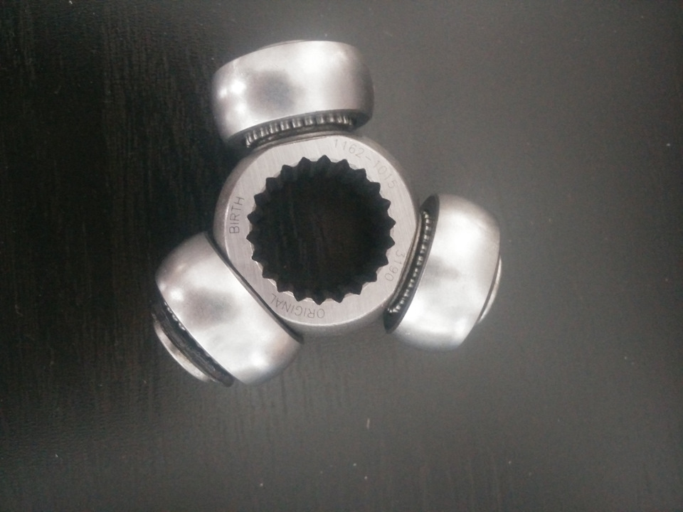

Левый внутренний трипоид, у нас оригинала нет, заменитель по экзисту выдаёт febest 2716-440. Но фебест сами знаете какая нехорошая авантюра, да и с ценой в 2000р. Идём на форум SS CLUB, там уже нашли заменитель vema 789, но его к примеру в экзисте нет, но выдаёт аналог аналога birth 3190, но информации подойдёт он нам или нет, нигде нет. Решил на свой страх и риск его заказать.
Для начала упаковка внушает доверия и написано что сделано в Италии, гарантийный срок эксплуатации минимум 10000км.
На самом трипоиде присутствуют гравировки, люфты отсутствуют даже минимальные (на родном небольшой люфт есть).
Вообще с виду все отлично. По размерам один в один наш трипоид.
После установки вибраций нет, но их и не было, поменял для личного успокоения.
Цена экзист 823р.

Привет, а правый такой же?
Привет, правый другой, он больше по размерам
