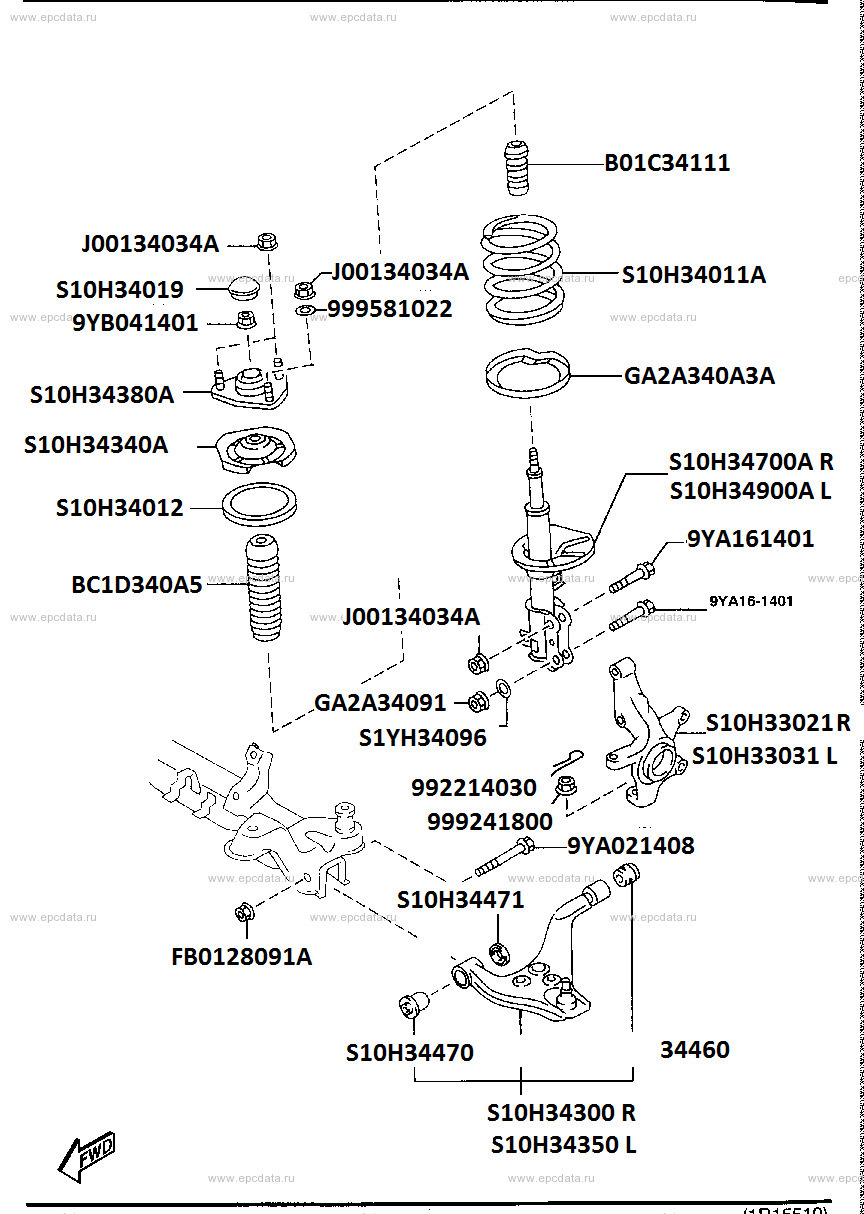

Вот решил создать темку по ОЕМ-кодам оригиналов и аналогов наших запчастей.
Как показывает опыт-такие темы очень востребованы. Бывает знаешь код оригинала, но его нет в наличии, вот тут-то и выручают коды аналогов. Буду закидывать в эту темку понемногу то, что подходит 100 % или после небольших доработок. Цены если и буду указывать, то примерные, чтобы хотя бы примерно ориентировались. Как показывает практика цены на одно и то же изделие у продавцов отличаются в разы.
Кузов у меня SGL5, 4 WD, так что на свои кузова смотрите внимательнее-могут не подойти.
Пыльник-отбойник резиновый(2 шт.)

Подскажите, опорный подшипник на схеме это какой?
Скорее-всего S10H34380A, опорная чашка, в ней подшипник.
шаровую 555 купил — в посадочном месте рычага, болтается как карандаш в ведре. Или у дизеля с бензинкой разные передние рычаги?
