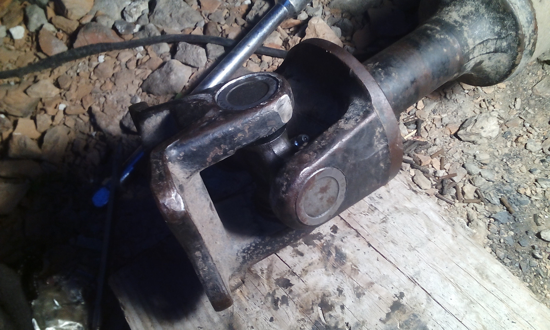

Защёлкала на днях) а как же долго я ждал этого)
так как лет 5 назад) проявился щелчок и была куплена заранее крестовина TOYO TM-193.
Для замены не чего сложного) откручиваем задний кардан от хвостовика редуктора) вынимаем кардан из хвостовика раздатки) может немного масла потечь. но не кретично) и пытаемся извлечь крестовину которая находиться возле хвостовика редуктора)
без болгарки не обошлось) кольца снял стопорные а выпресовываться не хотела)
берём новую крестовину и аккуратно вставляем назад)
и заказываем на про запас ещё одну) а то может и кирдык придёт той которая возле хвостовика раздатки)))
и не забываем шприцевать!

Цена крестовины ?
рублей 500 в то время было) сейчас по дороже) около 800-1000
Во! Болгарка это правильно! Это по нашему)))
