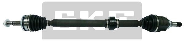

Правый привод в сборе:
SKF VKJC8535
Левый привод в сборе:
SKF VKJC8534

в итоге какую фирму поставил?мне тоже надо внутренний левый менять.
Не туда написал)))
Lobro 305886 идеально подошёл. Он и по каталогу GKN бьёся на нашу.

Да и даже не пытайся сбить шрус кувалдой, он посажен на горячую. Режешь сепаратор вытаскиваешь несколько шариков, снимаешь внешнюю обойму, вырезаешь одну треть внутренней и скалываешь зубилом. После этого внутреннюю обойму получиться сдвинуть кувалдой и разжать стопорное кольцо, ну и сбить ее с вала.
И еще, если в сервисе нет специальных клещей для зажима хомутов и глубокой головки на 32 даже не думай туда обращаться. А вообще я сделал за час, с перекурами, с учетом того, что делал первый раз.
