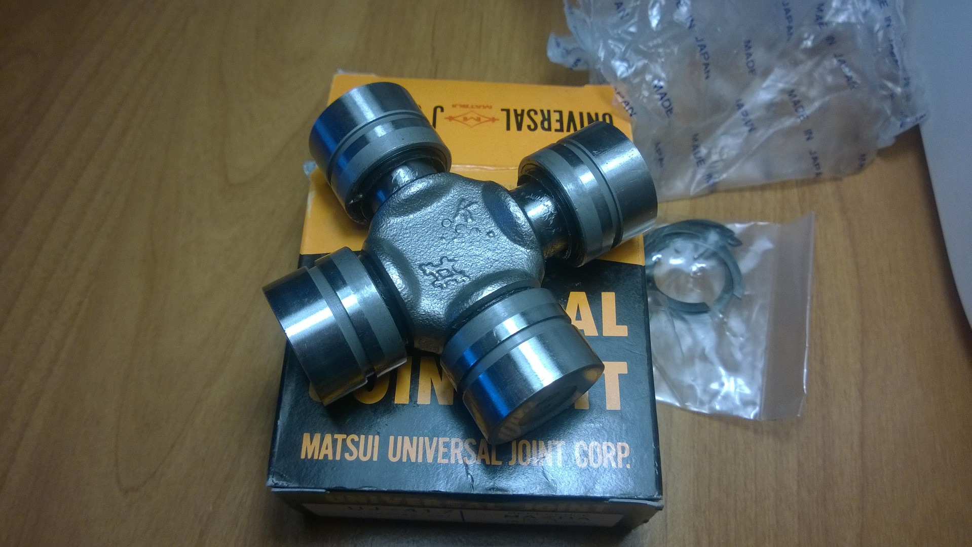

Matsuba UJ417

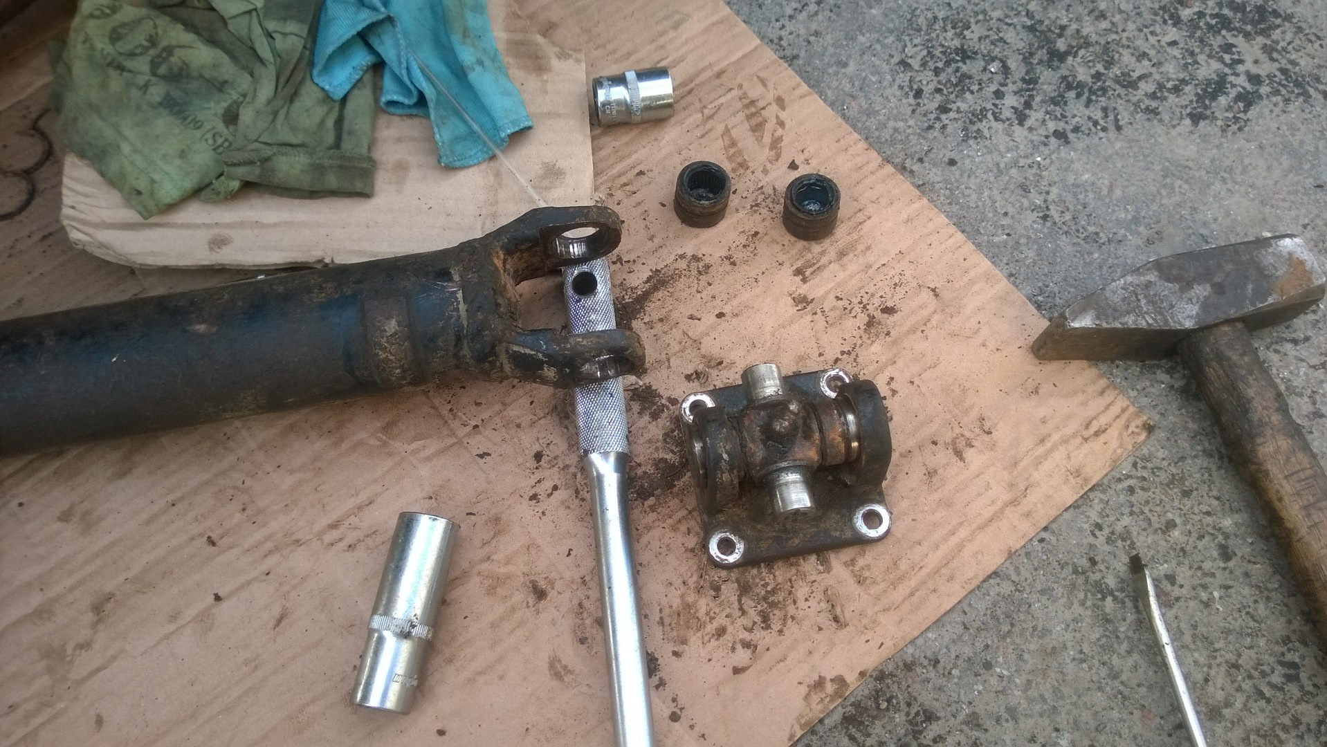

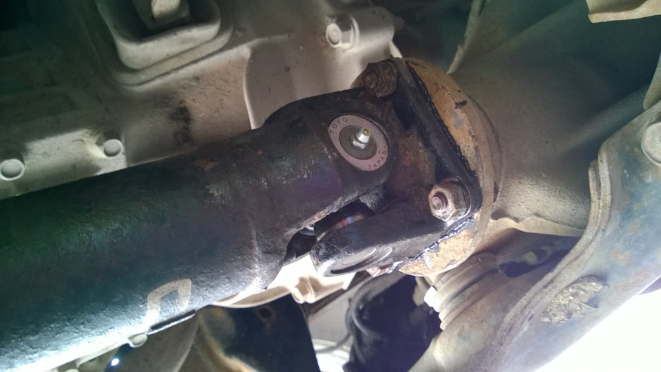

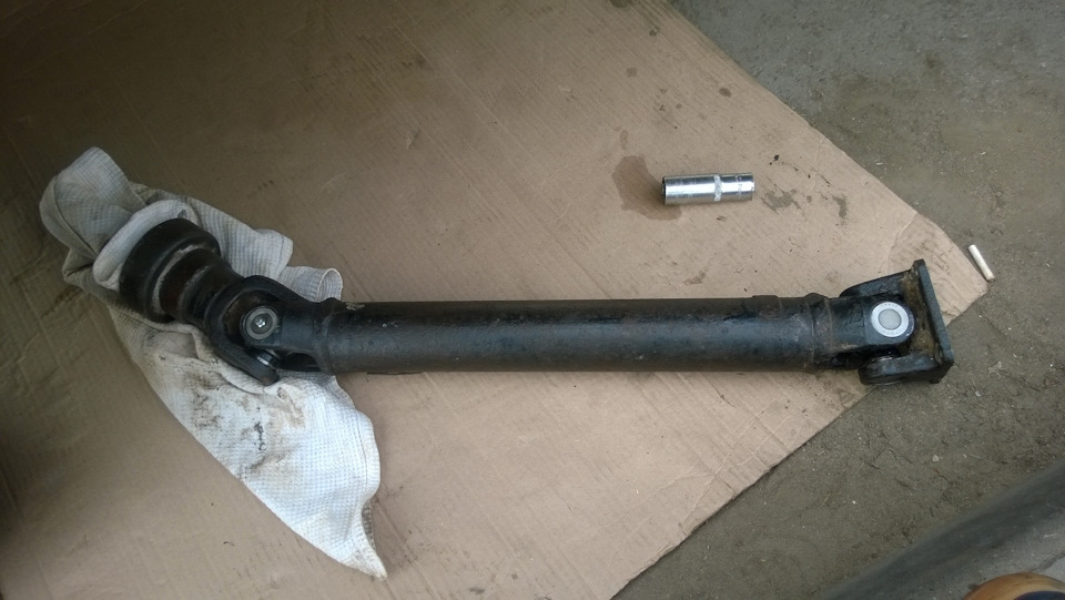

Снял кардан, ничего сложного нет ( открутить четыре болта)
Выбивал их удлиненной головкой на 19 (голове хана)
С задней крестовиной, пришлось повозиться и вспомнить весь могучий и великий.
Разобрал, предварительно сделав метки на кардане. Все почистил, дырки в вилках зашкурил 600 шкуркой, забил новой смазки в крестовины и приступил к сбору.

Matsuba UJ417 — 632 руб.
