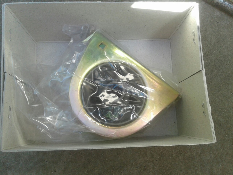

Итак, прошло примерно год или полтора, но проехал на бывшей китайской опоре 30тыс.Напомню о ней здесь www.drive2.ru/l/8050466/.
Долго не мог победить вибрацию на холостом ходу, по рулю и салону.Поменял три подушки, одну боковую на оригинал б.у., другую боковую сайлентблок поменял на RBI.
Про переднюю даже не думал, т.к в теории она не работает на хх.
Оказалось в практике иначе.
Сегодня заменил китайский Patron на RBI.Взял рби, потому как на оригинал с финансоми трудновато, да и по отзывам Rbi как аналог получше других будет, да и по цене недорого вышло.
Опора хорошо была упакована.
А на патроне старом у меня были небольшие по бокам надорванности, хотя оригинальная была сильнее надорвана но вибрация такая же была.
И напрег меня момент когда распаковал новую, что резина у нее такая же как на моем старом патроне, даже скорее всего чуть мягче, я очень удивился, патрон по резине немного жестче и сам сайлент имеет немного другую форму.
Поменяв ее, завел машину и понял что все четко, руль больше совсем не вибрирует, и салон тоже, но из за странностей моего не совсем ровного хх, бывает проскакивает вибрация, но если движок ровно будет работать все будет четко.
Артикул этой опоры M09CS3FMZ
