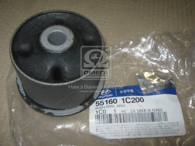

Вопрос к тем, кто ставил оригинальные сайлентблоки 551601C200
55160-1C200 и 55160-1C100 одинаковые или нет?
У сотых (оригинал) есть прорезь между двумя парами отверстий
Запчасти на фото: 551601C100
У аналога от CTR (аналог сотому и двухсотому) с артикулом CVKH43 таких прорезей нет.
У двухсотого как? Сколько постов перерыл, все фоткают снятые раздолбанные сайленты, машину общим планом, пакетики с запчастями, но только не устанавливаемые детали. Надписи были какие? PH надпись была?

Ставь, не "парься". На CTR демпферные отверстия меньше, работают жестче! Главное правильно их запрессовать
На ситиэр прорезей нет, как на сотке. Как двухсотые выглядят — хз. По картинке ниже в комментах — якобы такие же, как ситиэр. Сотки ставились на 2006-2007 г.в., двухсотки — на поздние. Возможно, изменили конструкцию, но это лишь предположение
А по VIN какие бьет? 100 или 200?
200, машина восьмого года
Судя по фото в обсуждении то 200 выглядит как CTR, разница может быть в ширине распорной втулки, шириной и диаметром наружной обоймы

У меня не оригиналы попались на 1мм в диаметре больше снятого.Прессовал, прессовал потом додумался померять.Обтачивал по колхозному болгаркой и на наждаке.Так, что лучше не рискуй, возьми оригинал.Какие у меня были уже не помню.

А какая была наружная обойма сайлентблока? Пластик или металл?
Металл на Getz должен быть.Металлические были.

Даже если с виду одинаковые, то жесткости могут быть разные.
Вон на рапид ставят сайленты от ауди тт. Геометрия одинаковая — жесткость разная.
Также между поло и рапид — стойки и пружины — геометрия одинаковая — жесткости разные.

разница в жесткости может быть даже у одного производителя от партии к партии. смотря сколько в состав резины накидают угля и мела.
avtoopt.in.ua/imgs/000/081/450/778885.jpg
эту я тоже видел. только не факт, что это именно оригинал, а не пакетик + сайлент из общей коробки.
на оригинале всегда какие-то надписи есть
