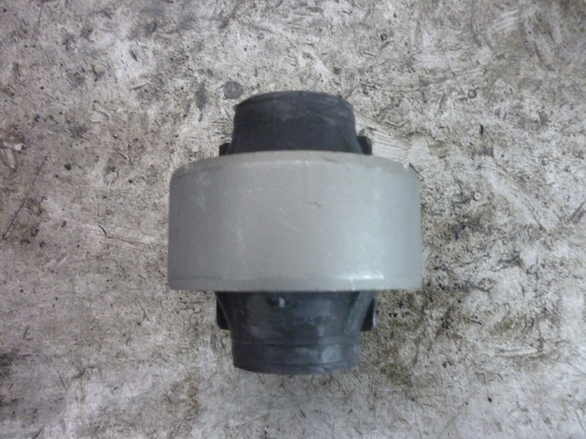

После полугода попыток заказать оригинальные подушки
Было решено пытаться подобрать по размерам, но поскольку неоткуда было взять запасной подрамник чтобы снять мерки, снимать свой с машины было довольно рискованно, ведь неизвестно найдутся ли аналоги.
Но момент настал, и подрамник был снят. При откручивании из него выпали остатки втулок.
Да и вообще выглядел он не очень.
Итак, габариты родных сайлентблоков такие: Диаметр внешний 60мм, Диаметр внутренний 21мм, Высота по обойме 45мм, Высота по втулке 60мм.
Ближайший по габаритам оказался CTR CVT-77 Диаметр внешний 60мм, Диаметр внутренний 21мм, Высота по обойме 28мм, Высота по втулке 62мм. Остальные требовали существенно большей доработки.
Перед прессовкой нужно сточить 2 мм. с втулки, либо подложить 2мм. шайбы под болты которыми крайние опоры дополнительно притягиваются к кузову.
Запресовываются они хорошо, но нужно соблюсти направления по схеме.
После установки на машину и тестового заезда был обрадован полным отсутствием стука задней подвески, но через пол года звук вернулся, оказалось подобрал слишком слабый сайлентблок.
Спереди до сих пор стучит и однозначно придётся менять подушки переднего подрамника.

А значит заказать не реально? Ну на экзисте там? Или полиуретан?
Оригинал идёт только с Японии, и попробовать заказать в принципе можно, но вероятность привоза очень маленькая. Слыхал что людям привозили попытки так с шестой, но цена на них сильно завышена.
По поводу полиуретана можно попытаться напрячь точку опоры, но что они сделают, и как это будет жить на машине, не ясно. В общем не пробовал я. Да и форма оригинальной детали довольно специфична.
