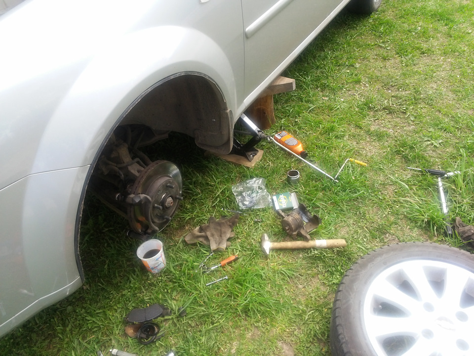

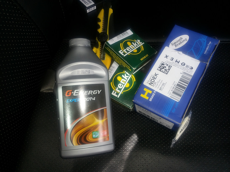

Решил перебрать передние супорта, заодно и поменять колодки. Ни разу ничего не делал с передними тормозами. Купил два ремкомплекта с резинками Frenkit(254089).В них входят пыльники на направляющие, уплотнительное кольцо для цилиндра, пыльник для цилиндра и пипка на штуцер. Ну и заодно заказал новые колодки Hi-Q (SP1103). Также приобрел тормозную жидкость G-Energy и смазку для супортов МС-1600. После прокачки тормозов решил прокачать и сцепление, вед ни разу не менял тормозуху. Из штуцера сцепления вышла черная жижа.ужас.

говноколодки (жрут диски и не тормозят), и говносмазка мс 1600 (сохнет за полгода эксплуатации)
Комментарий удалён
может тебе и попадалась *йня, а я только их юзаю. На всех машинах. Всё гуд!
Возможно, но меня не впечатлили
Есть корея, есть китай. китай ещё то го…о. О корейских плохого сказать не могу, работают хорошо. Накладки это противоскрипные пластины. у меня ещё идут дополнительные накладки, одеваются на колодку. и на внутреннюю и на внешнюю
пакеж
Буду снимать суппорта фоткну) пластина с отверстием под шипы на тыльной стороне колодки и усики загнутые по краям фиксирующие её на колодке…(это если на словах описать)
меня поражает это убогоя колодка, которая продаётся без накладки… (я возмущён).
что за накладка?металлическая пластина сверху?
ну да, типа антискрип
