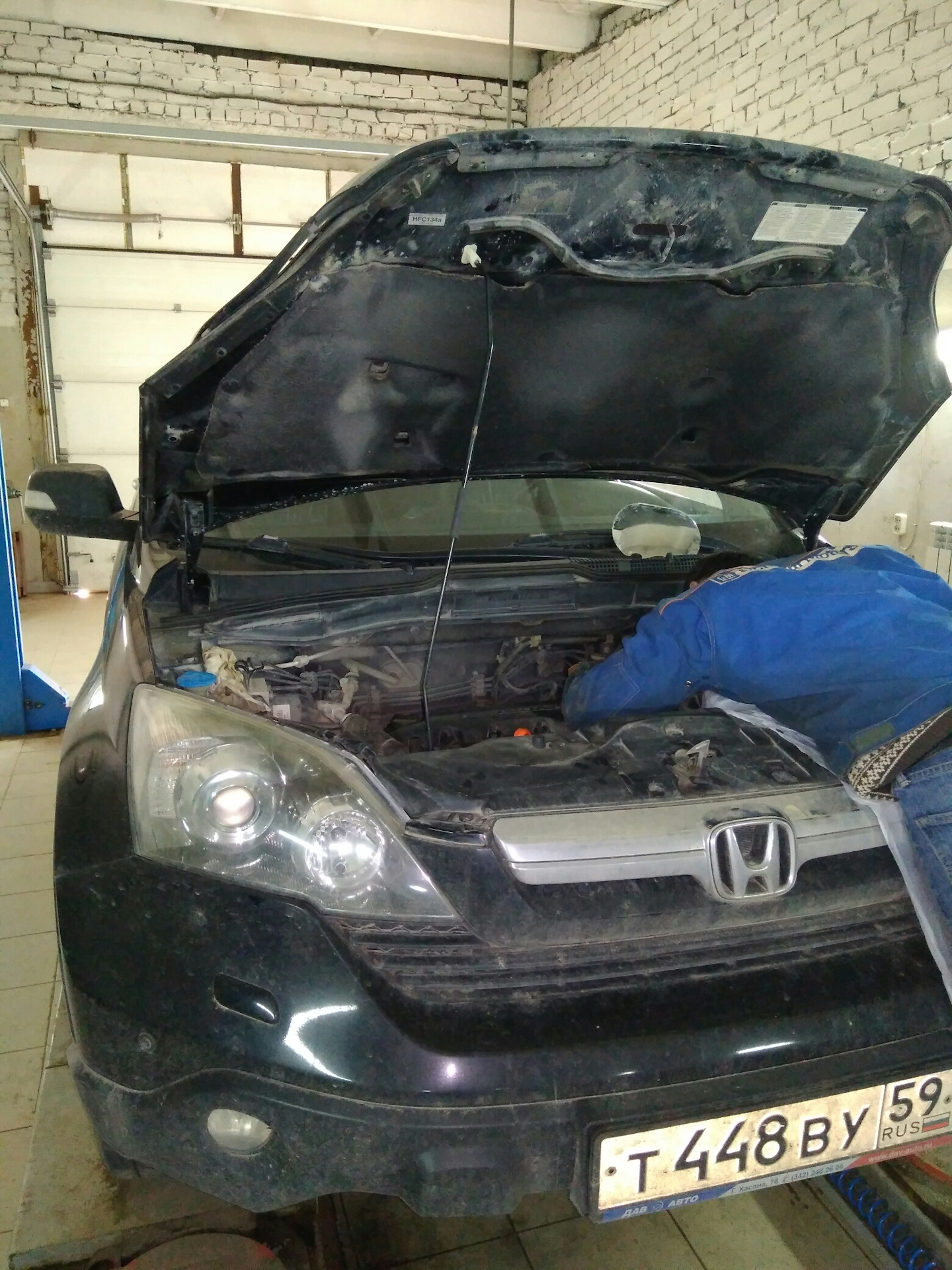

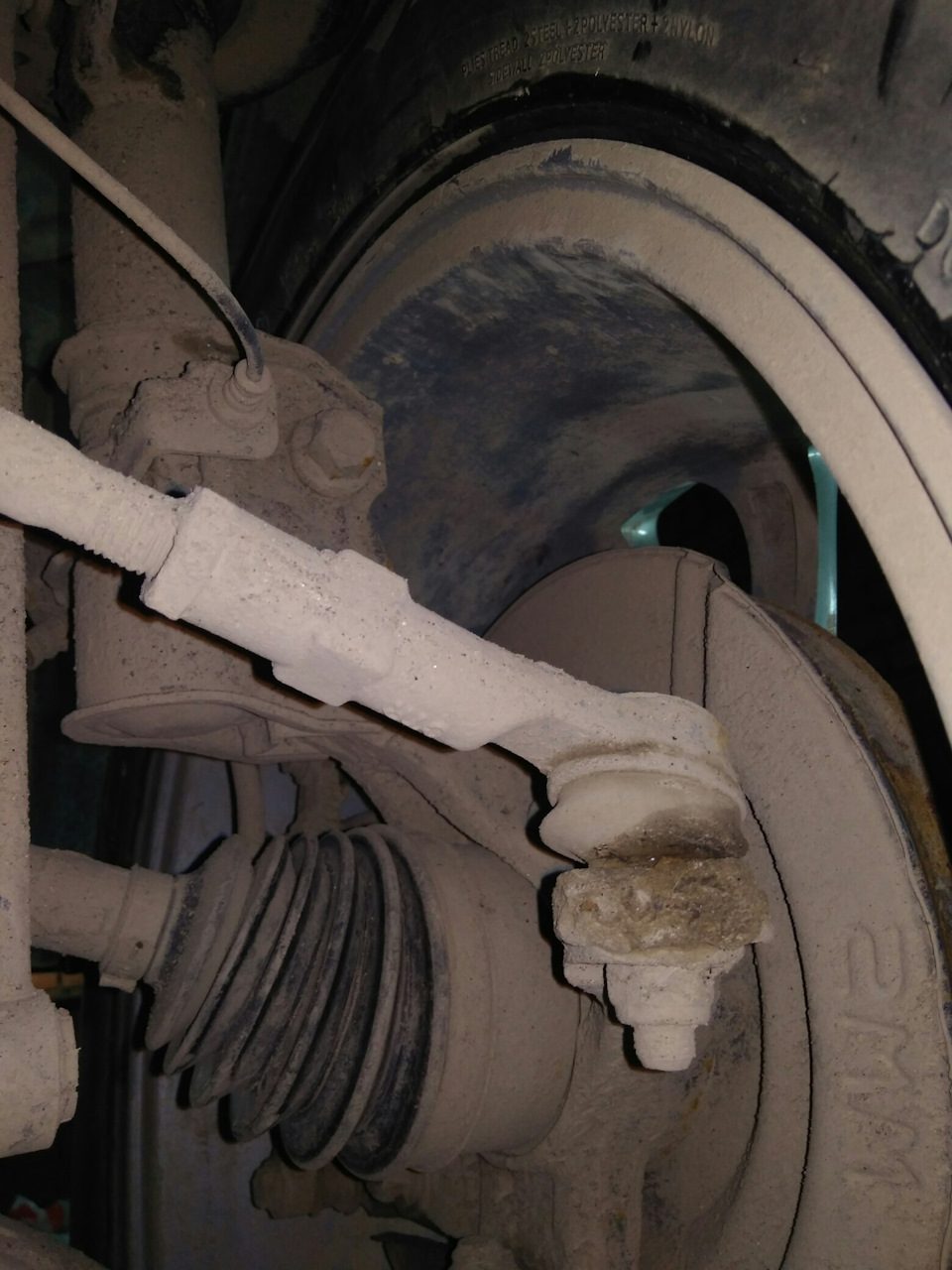

Ребята всем привет! Сегодня был на сто и смотрел неисправности подвески
Диагноз:
— Наконечники рулевой тяги
— Сайленты переднего рычага, задние
— Втулки стабилизатора
— Тяги стабилизатора
— Опорные подшипники
— Пыльник ШРУСа (внутренний задний левый)
Кто знает какой пыльник подойдет? Ничего не могу найти (((
Спасибо

По достоверным данным на перед подходит пыльник арт. 02180 (1-56 Maruich)
ЗАД.
Maruich 1-56
— 02128 (внутренний) ставил сам.
— 71-424 (внешний) примерял сам, ставить не пробовал, есть фото размеров.

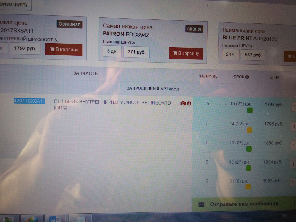

Оригинальный Пыльник 42017SXSA11 (внутренний) можно заменить на MARUICHI — 02128
а внешний (не точно но вроде подхтдит) MARUICHI — 71424

Оригинал 1350
Ну у меня выходит почти 1800 )

Оригинальный 42017-SXS-A11 точно подойдёт, есть конечно дешевле, но если развалится и не заметишь — стоимость ШРУСа совсем не обрадует
Цена конечно за резинку… Опорные подшипники оригинал 1200 стоят…
