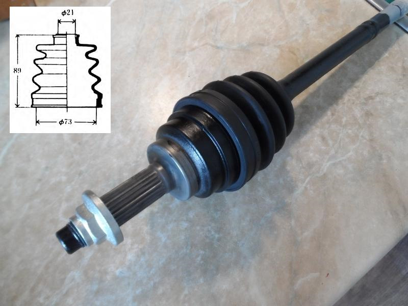

Как оказалось у Авелки могут стоять два типа Шрусов — условно ``большой ``и ``маленький``. Грубо говоря на мотор 1500 всегда большой, а на 1300 маленький и большой. ``Большой`` шрус имеет наружный диаметр 78,5 по буртику и ставился еще на первый вариант Мазды 121 DA которая делалась еще в Японии, а потом вместе с заводом и оснасткой перекочевал в Корею на Авелку. У него 22 шлица для посадки вала привода. Ступичная часть у обоих типов шрусов одинаковая, т.е. теоретически возможна полная замена вместе с валом и внутренним шрусом. Проточка под кольцо АБС есть и там и там, но самого кольца может не быть. Самый ходовой заменитель указан на картинке — ASVA MZ-01

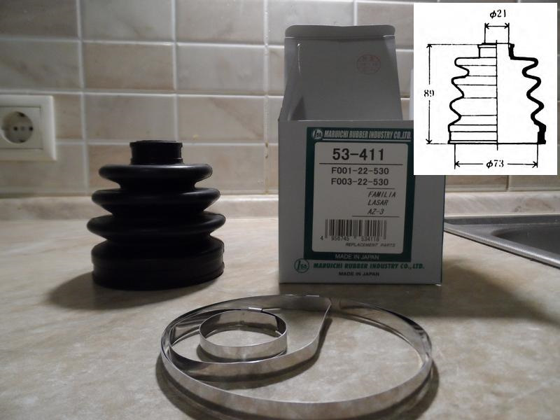

Купить отдельно чехол для ``большого`` шруса оказалось проблематичным. Поискав по форумам и Драйву я остановился на изделии фирмы Maruichi или по другому ее знают как 1-56. Для Авелки хорошо подошел чехол модели 53-411. Сделано в Японии и я этому могу поверить, т.к. пахнет этот чехол… водорослями! Реально, морской капустой из банки )) Как так я не знаю, но все знают запах китайской резины — резкий сернистый. Тут ничего такого нет. На фото приведу содержимое коробки и размеры чехла. Если вы хотите подобрать чехол сами, то несколько советов. Чехол должен садится с натягом 4-5мм по большому диаметру и 2-3мм по малому диаметру. Высота может отклоняться на 5-7мм в обе стороны, но лучше в меньшую, растянуть его проще и не будет тереть складки. Обратите внимание на форму посадочного пояска, она должна быть именно такой, плоской и с полукруглой канавкой у основания, чтобы хомут четко стянул резину в этом месте по буртику и чехол не сполз при вывороте колеса

Сравнение старого и нового чехлов. Практически один в один! На новом чехле написано Made in Japan. Говорят, что эта надпись прибавляет +16кмч к максимальной скорости вашей машины ;)!
Внутри тоже все ровно. При сборке чехол сел на шрус как родной.

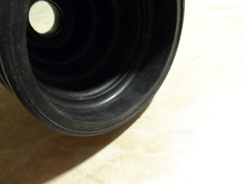

Форма посадочной поверхности и канавка под буртик. Все совпало с Авеловским шрусом 78мм как родное.

Картина ``Натюрморт с шрусом.`` Краска акриловая, тампон, начало 21века, неизвесnный художник )) Видно, как ладно сидит чехол на шрусе. Натянут без больших усилий и смазки.
