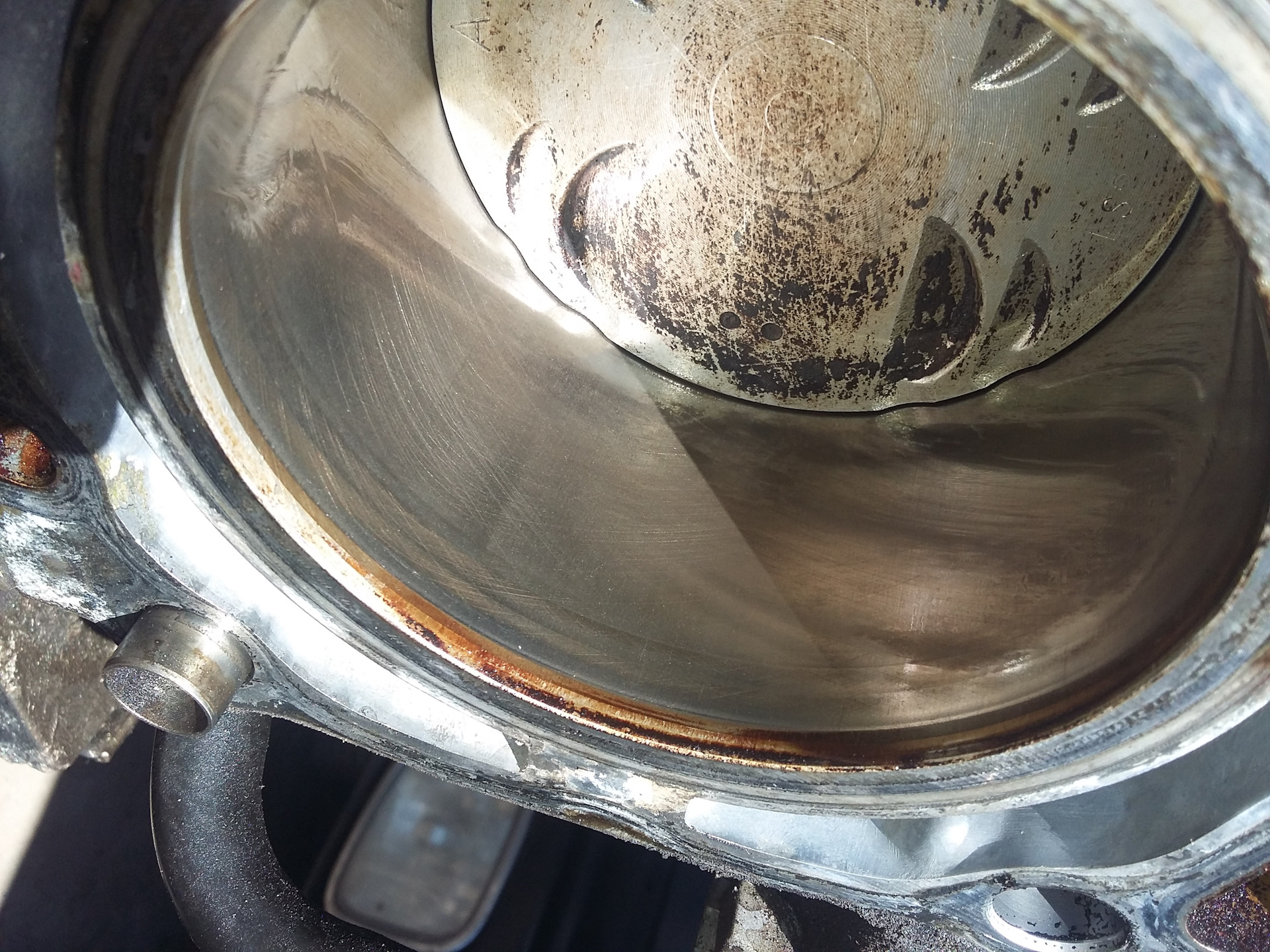

Привез его в гаража, скинул головы и вздохнул с облегчением-хон на месте!

-Зазор в замке колец- первый цилинд верхнее компрессионное было в краю допуска 0,35 мм, остальные были в средних значениях.
-Зазор колец в канавке поршня- все одинаковы-компрессионные верхние 0,05 пролазил с трудом, 0,1 не лезет вообще (по мануалу 0,03-0,07, крайнее 0,15 мм), остальные без нареканий.
Блок половинить не стал, вытащил пальцы через заглушки (то еще занятие, терпение нужно) и протолкнул поршни через эти же заглушки. Отчистил поршни от нагара, отчистил канавки колец, собрал кольца и воткнул поршневую обратно с помощью оправы. Поршневую необходимо собирать предварительно обмазав все контактирующие и трущиеся детали моторным масло. Если собираете вкладыши-лучше использовать сборочный состав или в крайнем случае трансмиссионное масло.
