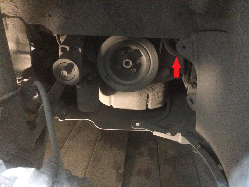

До этого купил еще ролик pu159026rr1hy7 KOYO
А также ремень 6PK1835 DAYCO Ремень поликлиновый. Он немного больше чем родной, но натяжитель натянул как надо.

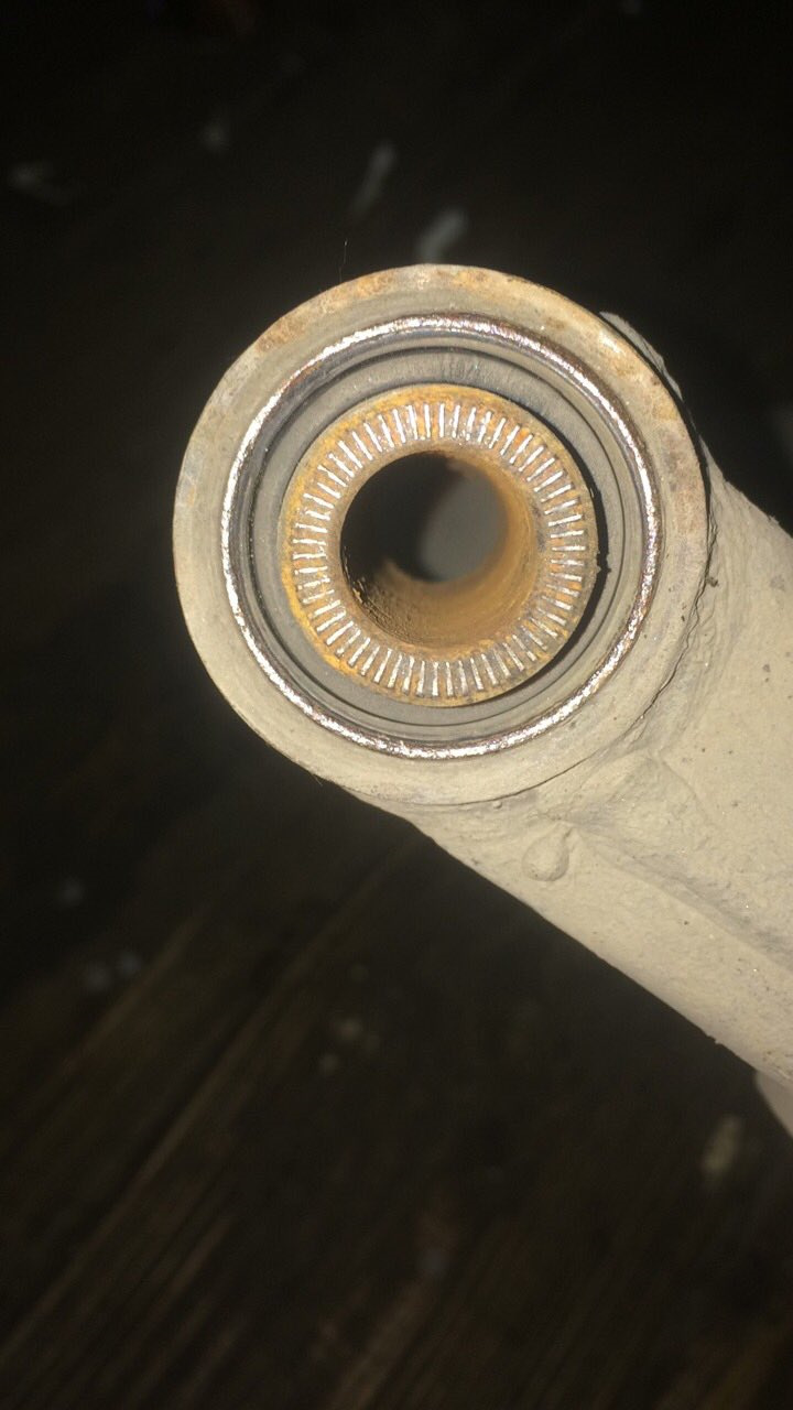

Собственно опора шаровая масума та еще гадость.

а ролик натяжителя зачем покупал? В нем же подшипник просто перепрессуется и всё… цена вопроса подшипника меньше 100 рублей.
Поменял так как было несколько причин: его уже несколько раз перепрессовывали (до меня), он немного коцанный, такой подшипник в "окрестности моей деревни" надо еще нормальный найти…, не гнался за дешевизной…, делаю для себя!

Ролик натяжителя, а не видос.
Не рекомендавал бы ставить ремень этого производителя! Полное г…
Чего это, у меня уже 3 года тоже Dayco стоит, да и по работе часто закупаю ремни этой фирмы, проблем не было.
ilyha124
С чего бы? нормальное качество, не на одной машине ставили — все ходит. Что посоветуешь — уже есть опыт?
Последний раз брал 2000 т.км не отъездил, вытянулся, и еще-воняло от него химией! Беру Гейтц уже 30.000 проехал полет нормальный! Возможно мне такой попался или возят к нам не леквид. Это сугубо мое мнение!
Любой ремень можно порвать, на моем примере Gates рвала ауди а4 с легкостью. Сравнивали смотрели два этих ремня (правда не такого размера как я купил, а именно для ауди) Gates и DAYCO — DAYCO был убедительней. Но есть прецедент что Gates подделывают. С такими заморочками можно и к ремням прийти как например Contech.
В моем случае ремень не порвался, а просто вытянулся! А порвать можно все какого-качества оно не было!
Gates в лашмотья, — это дело случая. Да все верно порвать можно что угодно. Причем DAYCO идет как оригинал для ауди если что.
