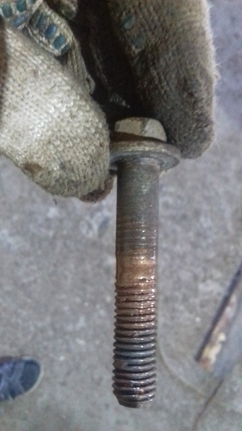

Болты и гайки не покупал, т.к был уверен что всё норм открутится реагентов и солей сыпят не особо много, но рег.болты подпружинных рычагов были в запасе у знакомого.
В итоге всё довольно легко раскрутилось.

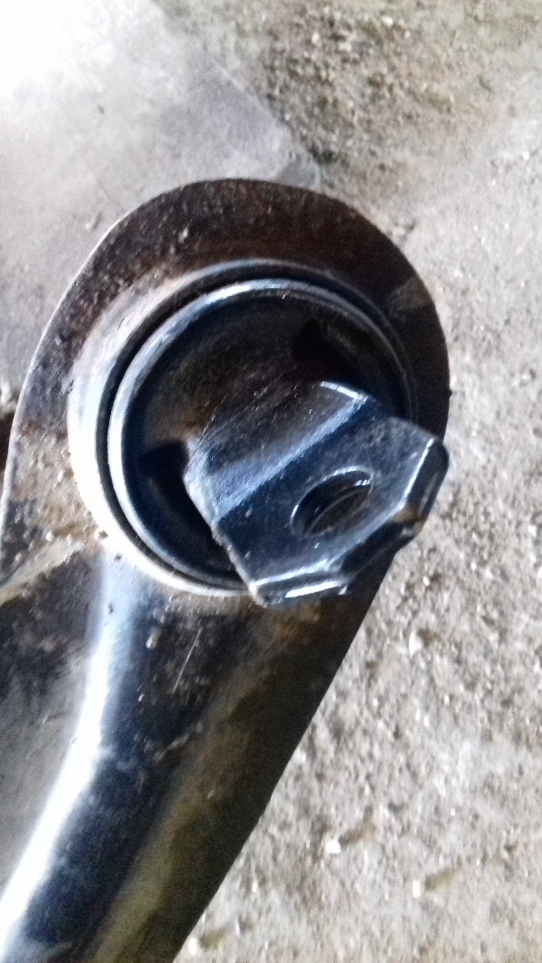

В ужасном состоянии были сайленты косточек, развалились полностью
А также подустали наружные подпружинные, остальные в достаточно хорошем состоянии.
Судя по всему, раскрутилось всё легко из-за наличия медной смазки на резьбовых соединених
значит рычаги уже менялись, на всех кроме косточек есть штамп FoMoCo.
Перепресовка прошла хорошо, помогал брат r-ivan, сайленты зашли с натягом, на внутренних подпружинных имеется буртик большего диаметра, поэтому всё село плотно, сваркой не прихватывал
