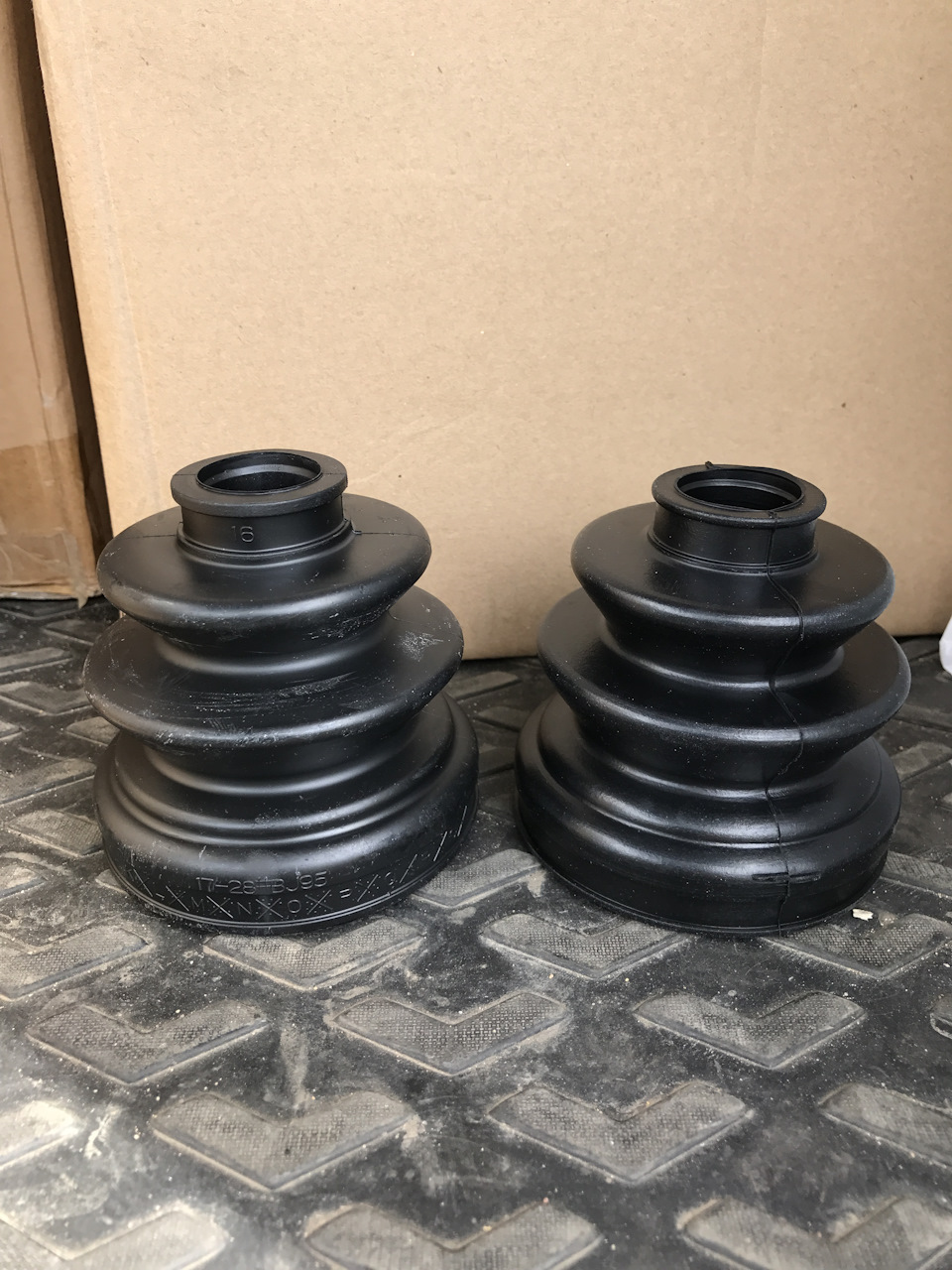

Для пополнения ЗИПа приобрел аналог и родной пыльники ( уж очень хотел сравнить и понять, почему такая разница в цене):
1. ADM58151 BLUE PRINT Комплект пыльника приводного вала (комплектация: пыльник, смазка в пакете, нержавеющие хомуты, малый и большой).
2. MR528709 MITSUBISHI Пыльник шруса полуоси (комплектация: пыльник, смазка в тубе, нержавеющие хомуты малый и большой, стопорное кольцо, и еще два кольца малое и большое, назначения которых не понял, может транспортировочные кольца?).
По качеству материала пыльники (по моим ощущениям) одинаковые, размеры идентичны. Разница только в этих кольцах и цене (в шесть раз!) и в упаковке, БлюПринт в коробочке, а Мицубиши упаковывает просто в пластиковые пакеты 2 штуки.
Теперь буду следить за установленными пыльниками, может разница такая скажется в пройденных километрах? Пока Мицубиши — 160-178 тыс. км., БлюПринт — 18 тыс. км и еще ходит, Фебест — начало испытаний.

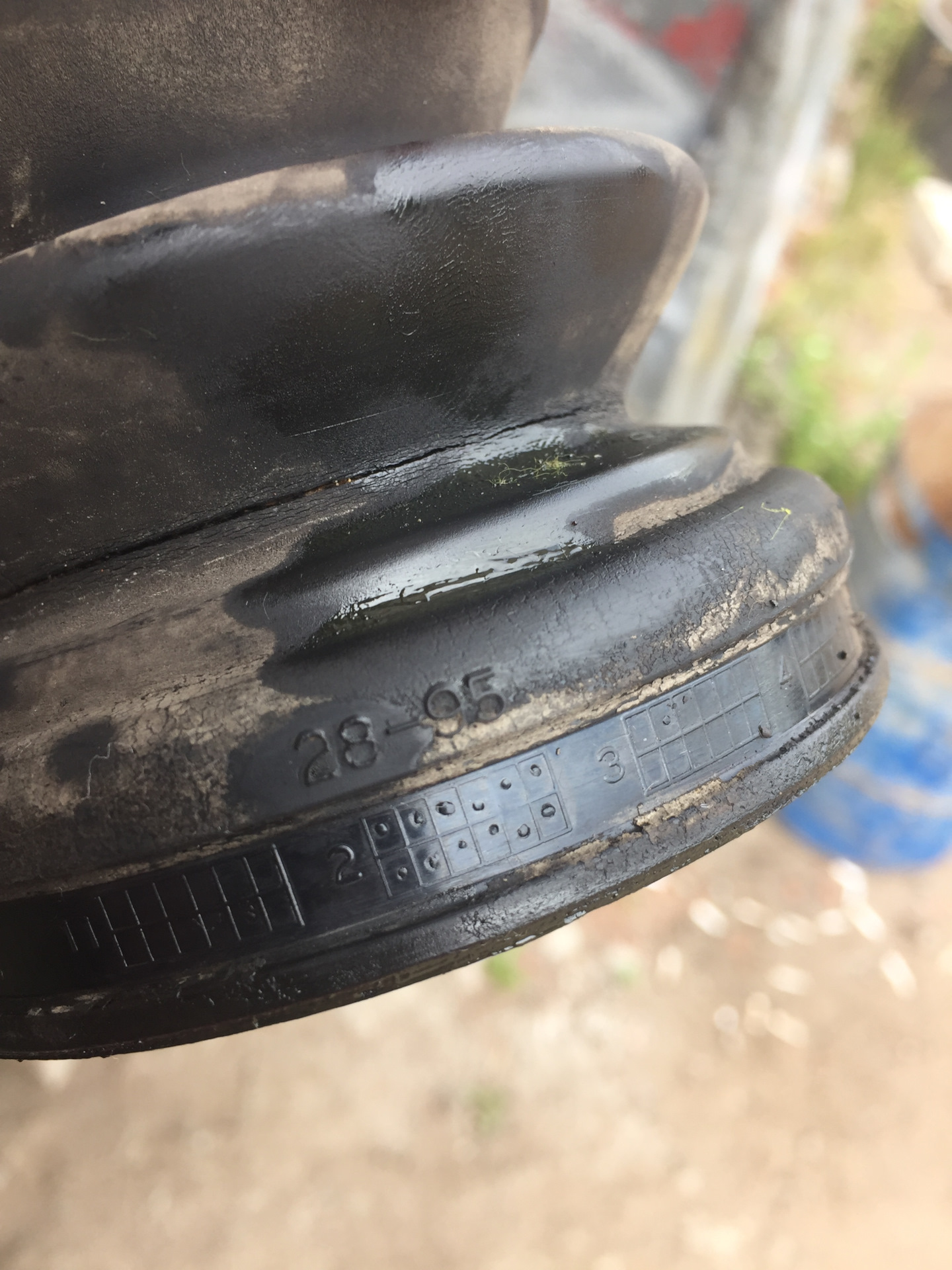

Только на оригинальных со стороны большого хомута надписи и в канавке типа таблица. Проходили около 300 т км, если подсчитать сколько уходит денег на установку тех которые от нивы или ещё какие которые приходится менять через пол года или 10-20-30 т км то оригиналы оказываются намного дешевле, особенно если ещё и время тоже считать.
