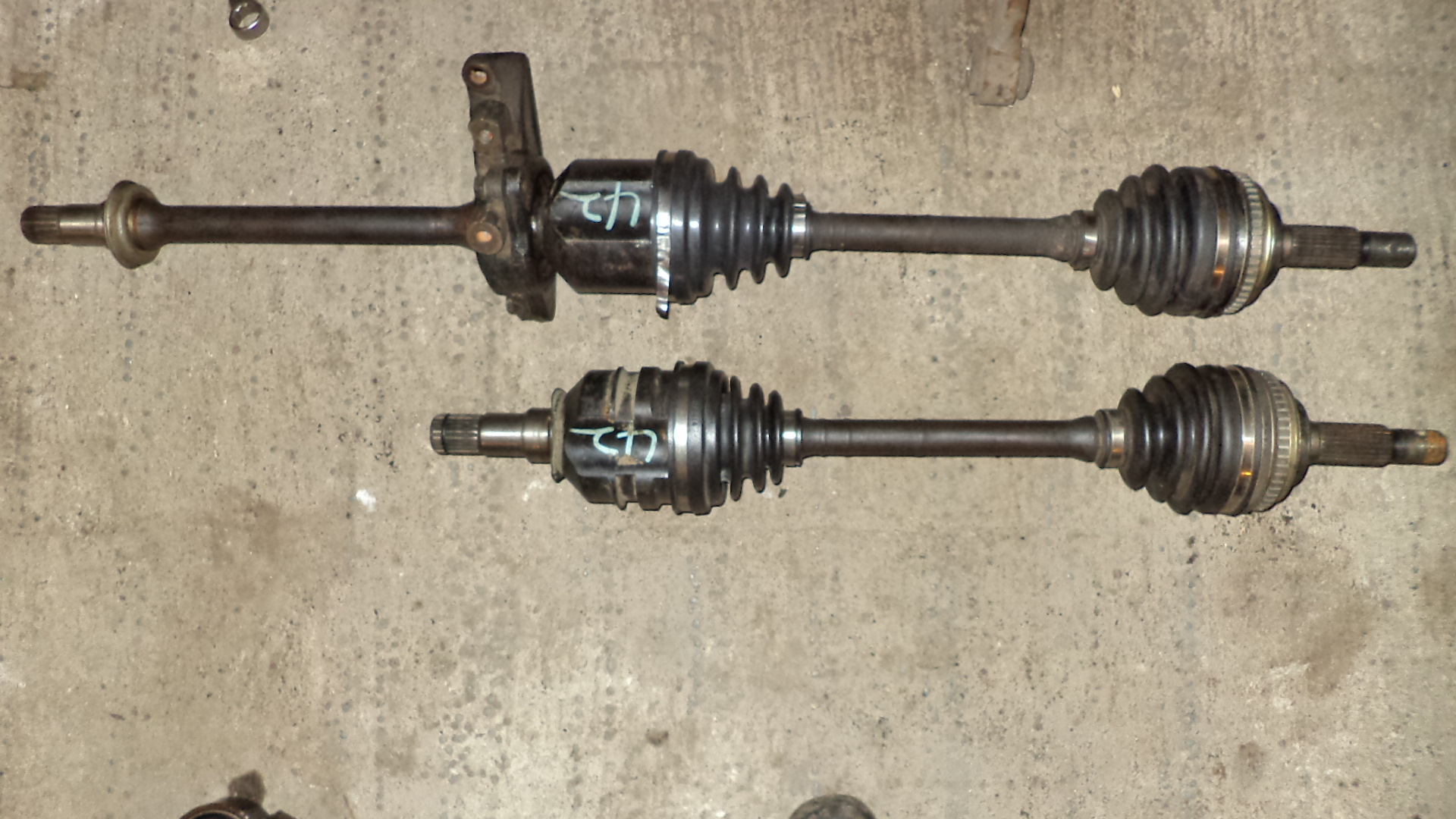

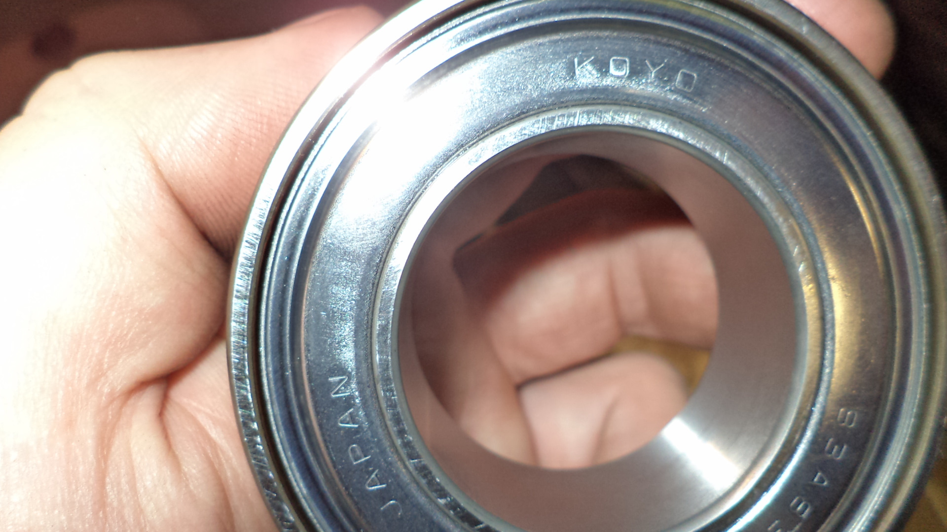

Привода оба(обслужил, к ним купил):
Toyota 90363-36004 подшипник роликовый подвесной.
Maruichi 156 02144 пыльник шруса внутренний 2шт.
Toyota 90311-35026 сальник привода в АКПП правый.
Toyota 90311-35047 сальник привода в АКПП левый.

Так же плохо начал себя чувствовать правый подшипник ступицы.
Поменял сразу обе ступицы в сборе с суппортами(с максимальной толщиной диска 28мм. на данный момент остаток 26мм. На штатных идёт максималка 25мм.)

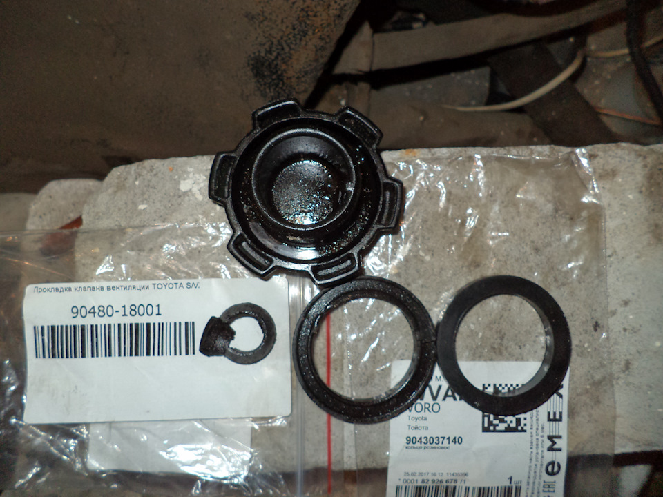

Toyota 11213-74020 прокладка клапанной крышки резиновая
Toyota 90480-30025 прокладка резиновая свечных колодцев 4шт.
Toyota 90480-18001 Втулка резиновая на клапан карторных газов.
Toyota 90430-37140 кольцо резиновое под крышку масляную
