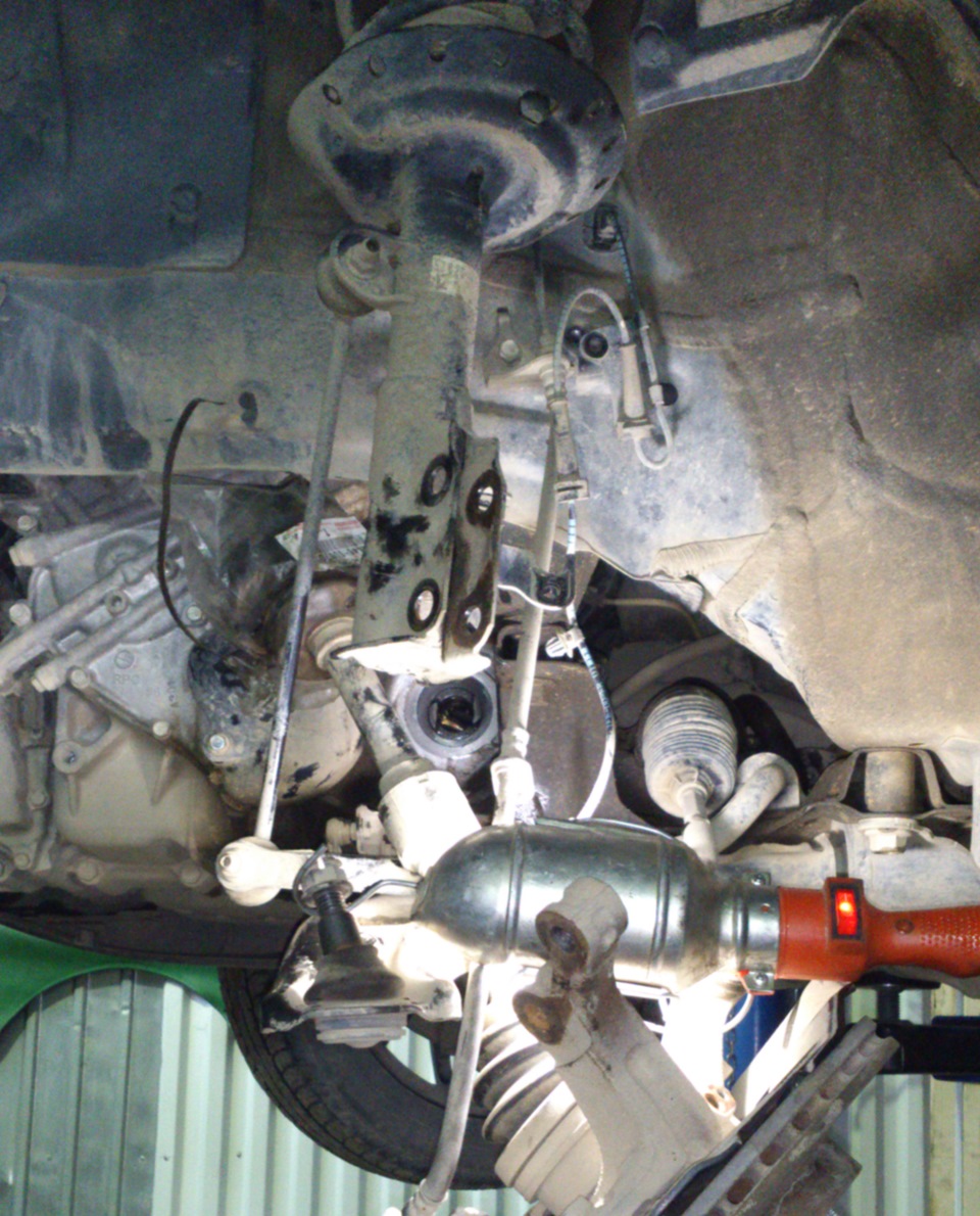

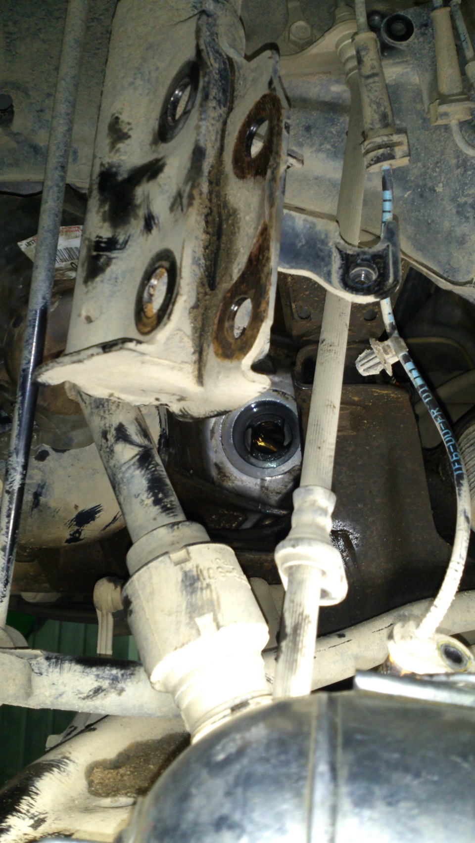

По одной из предыдущих тем можно было видеть что была необходимость замены сальника. Убегало масло с автомата, с левой стороны было все забрызгано.

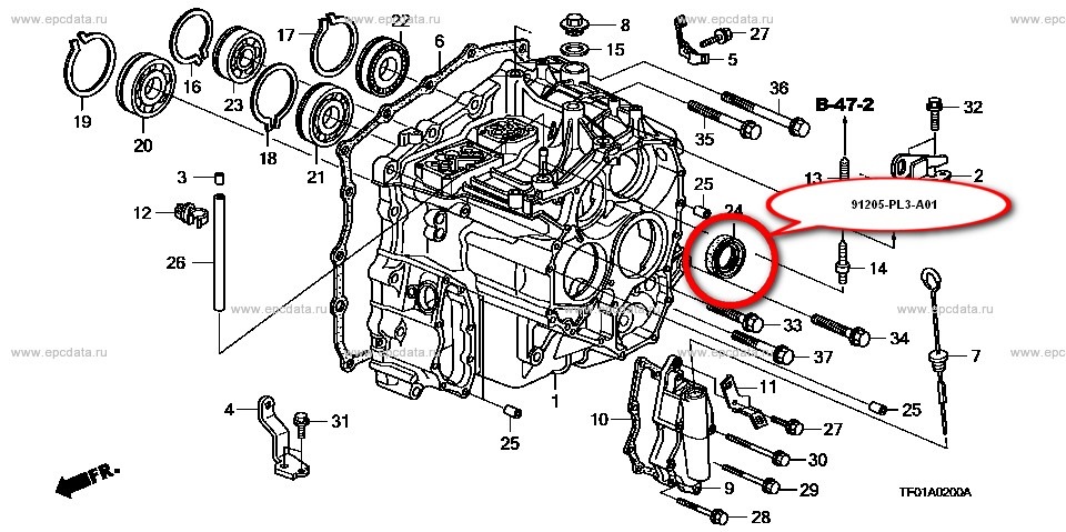

Посмотрев каталог я сделала вывод что мне нужен вот этот:

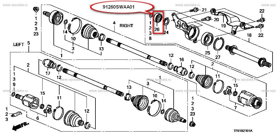

Но после заказа на Дроме менеджер мне сказал что он не подойдет т.к. ставится справа :-/ И указал мне на нужный, слева он только один на выходе с АКПП. Каталожный номер 91205-PL3-A01.
Запчасти на фото: 91205PL3A01
Купила.

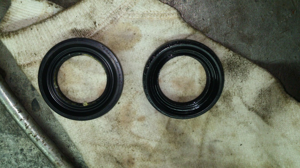

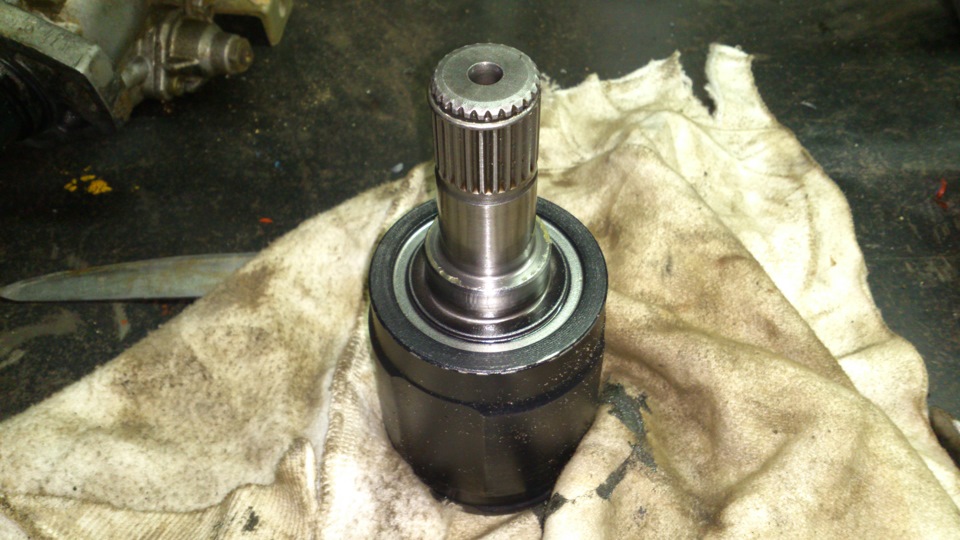

Разобрали
сравнили, старый абсолютно целый, единственное что немного мягче нового.
Все не так уж и сложно, кроме одевания хомута на пыльник. Там так мало места, ставили его с помощью "японской матери" и еще нескольких нелитературных выражений. Без них ни один ремонт не пройдет ;-)))
Долили вытекшее масло, хватило литра.

Внешне кажется что так опасно низко свисал привод, да и провода АБС тоже внатяг, могли и повредить.
Не очень в натяг я следила за этим
Ясно, а то просто слышал, что там то ли яйца вываливаются, то ли подшипники какие то и потом стучать начинает привод:)

Интересно! А масло теперь не убегает?)
Через пару дней, после замены, заезжала на эстакаду смотрела, все в порядке :-D
