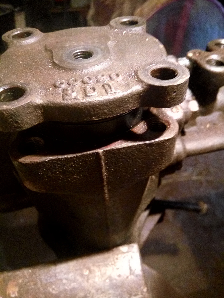

Потом берем ключ на 17 и откручиваем регулировочную гайку и отверткой придерживаем шток если будет крутиться.
После этого отверткой крутим регулировочный винт по часовой стрелке если не подводит память
После того как винт начал прокручивать, вручную аккуратно покачиваниями приподнимаем крышку
Видим мы тут Жапан подшипник
На снятой крышке меняем уплотнительную резинку снимается и ставится легко есть в ремкомплекте
Потом я это все установил назад в обратной последовательности

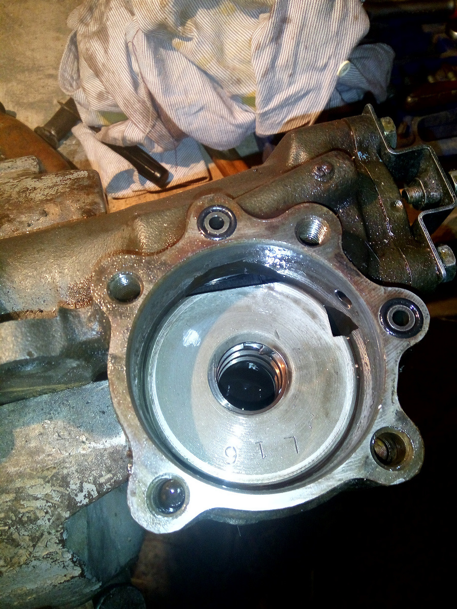

И так разбираемся далее с рулевым валом через него у меня была течь, пытаемся добраться до нее
Для этого я пожертвовал старый ржавый ключ от шлифмашинки
Эта хитрая гайка открутилась достаточно легко, не знай что меня пугали на лэнд круизере, но видимо кому как повезло или я мнительный.
Все хитрая гайка откручена, появился доступ к внутренностям рулевого вала
