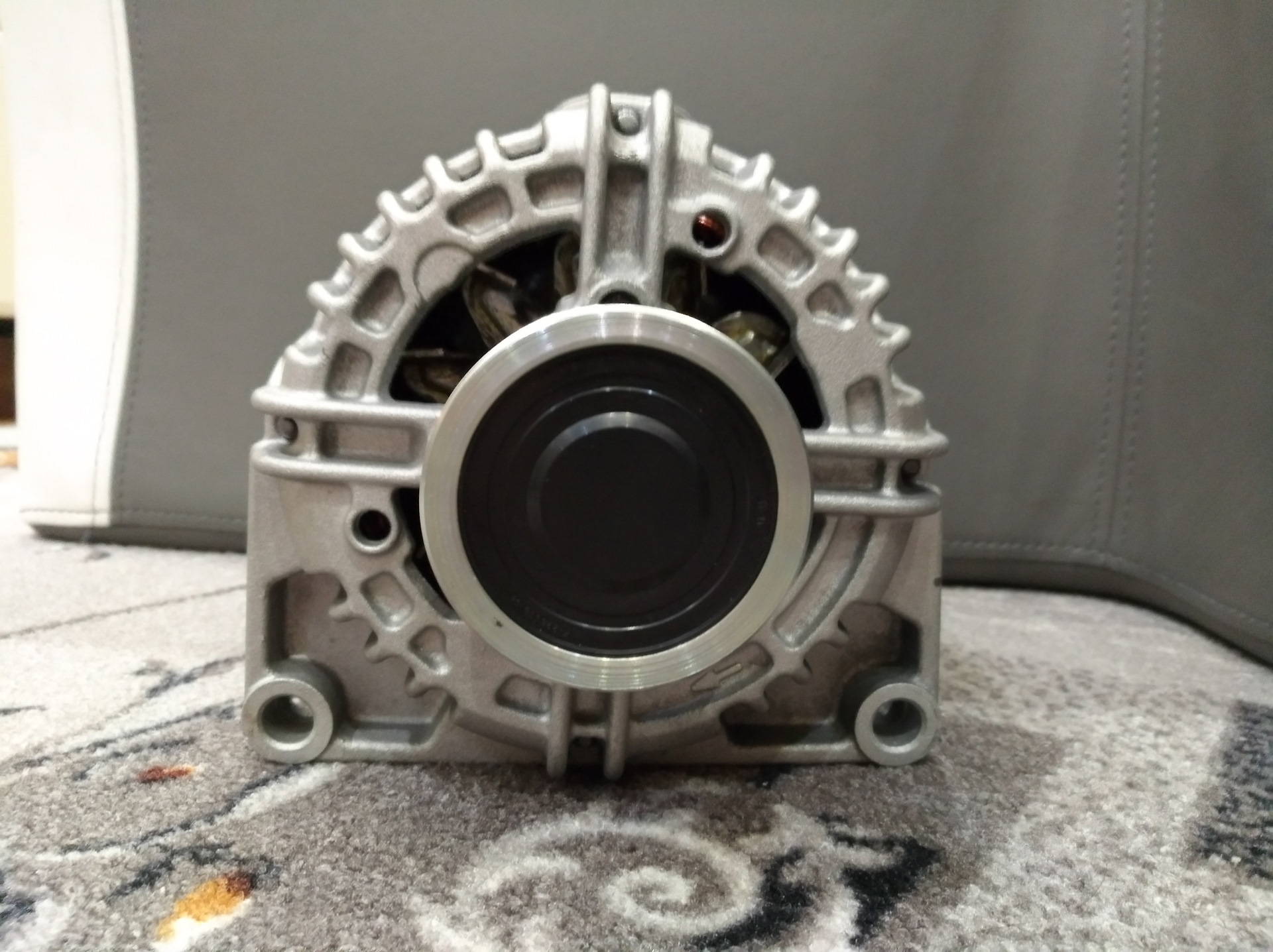

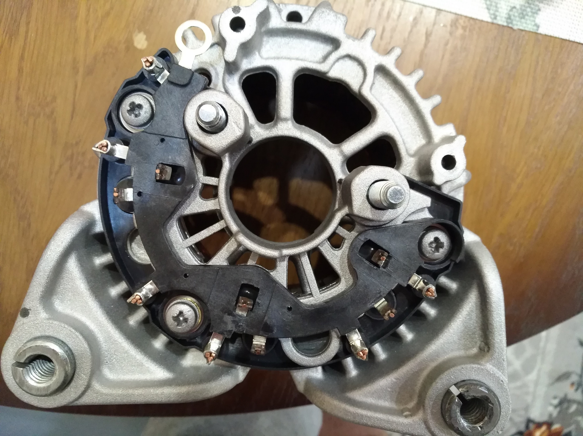

Корпус отпескоструили. Ротор и статор подверглись восстановительным работам. Пара фото ДО И ПОСЛЕ

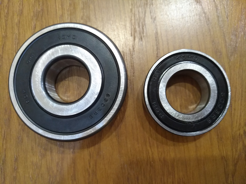

Так же куплены новые запчасти:
Обгонная муфта 535014310
Диодный мост RB115H
Регулятор RB0160A
Подшипник KOYO 6303 63032RSC3
Подшипник KOYO 6003 60032RSC3
Коллекторное кольцо CARGO 135172
Сборка в обратном порядке
Осталось установить на авто. Второй (с которым сейчас езжу) будет тоже восстановлен!

Корпус генератора чем чистил ?
Использовал средство для осветления алюминия ?
Пескоструй)))

Лак для обмотки, кислота для ржавчины)
