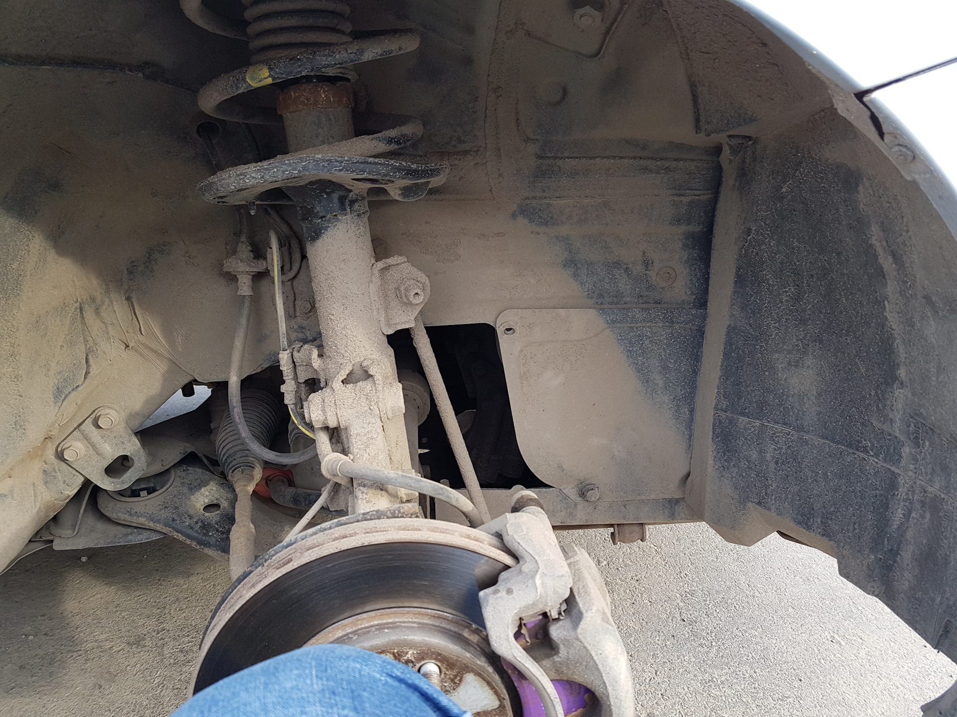

Поднял переднее правое колесо и снял его. Вытащил 2 пластиковые клипсы пыльника и отогнул его в сторону.
Видим шкиф коленвала. Чтобы открутить я упер ключ в привод и чиркал стартером, раза с 4го болт поддался. Шкиф снялся легко.
