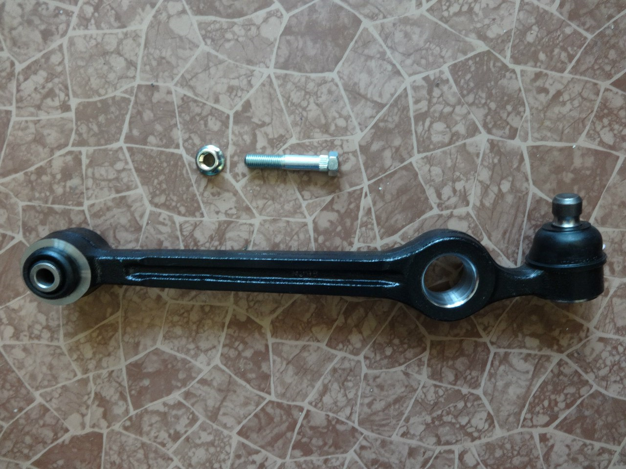

Всем привет) Прошол год… Но проект Почини ДЕДУ машину продолжается. Втом году мы ему сменили рычаги и поставили от Фебеста. Но они отхходили год и умерли. Но есть одно но! Там где живет дед, нет дорог вообще. Там гипсовый завод и дорога только гипс и земля с рытвинами. Доказательство тому днище и впридачу три умерших стойки. Рещили поставить рычаги от ЦТР, посмотрим, как они выживут в тех реалиях!
Рычаг передний нижний CTR CQKK25
Втулка стабилизатора CTR CVKK40

Что скажите про рычаги SAT?
Недавно вот взял SAT STD20134300 и установил на Demio.
даже незнаю. Но они точно Китай) Я б не взял себе) Мы внутренние гранаты купили от САТ посмотрим сколько проходят
Тоже потестирую, но отец катается аккуратно — ему на долго.

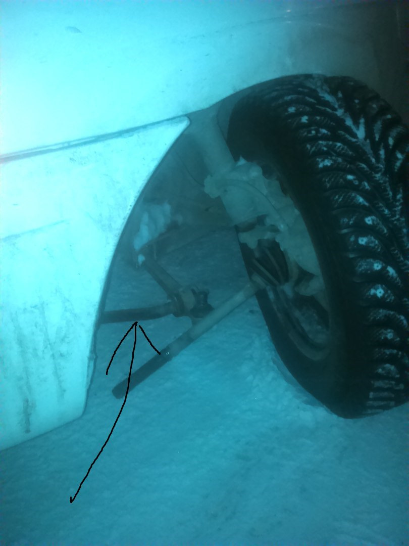

Кстати диагностика по описанию, справа стук странноватый (из-за него то рычаги и поменяли), но стук не ушел, и, когда вывешиваем правое переднее колесо и пробуем его покачать, то такое ощущение как-будто оно не прикручено или есть люфт относительно тормозного диска, но колесо вместе с диском ходит, то это
что может быть?

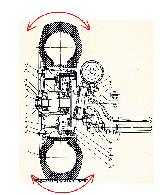

Вот так раскачиваем:
ступичный не прикручен, тяга рулевая, наконечник, ШРУС может вылетел из посадочного места
Спасибо, ну вот тоже на не прикрученный ступичный грешу, потому что под любым углом беру за колесо и одинаково постукивает…
Фебест нельзя брать, это самое Г которое только можно найти
Самые хорошие варианты для нашей ходовой это 555, CTR и OEM.
Просто смазывайте пыльники Силикотом и они проживут заметно больше и не потрескаются
на этой тачке все стоит Фебест, полтора года уже, однако тяга рулевая живая, и задняя ступица тоже. А вот наконечник Стеллокс умер сукин сан такой и рычаги Фебест. Не всегда Фебест плох, моему 6 лет
Ставил SH тайвань, хватило на 2 сезона. Правый затарабанил, левый норм. Ккпил снова такие же.
