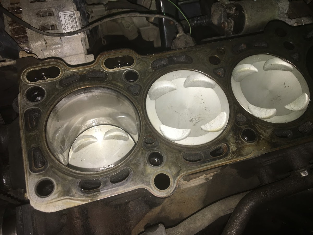

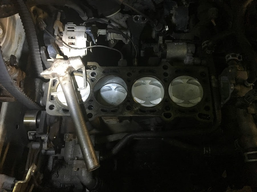

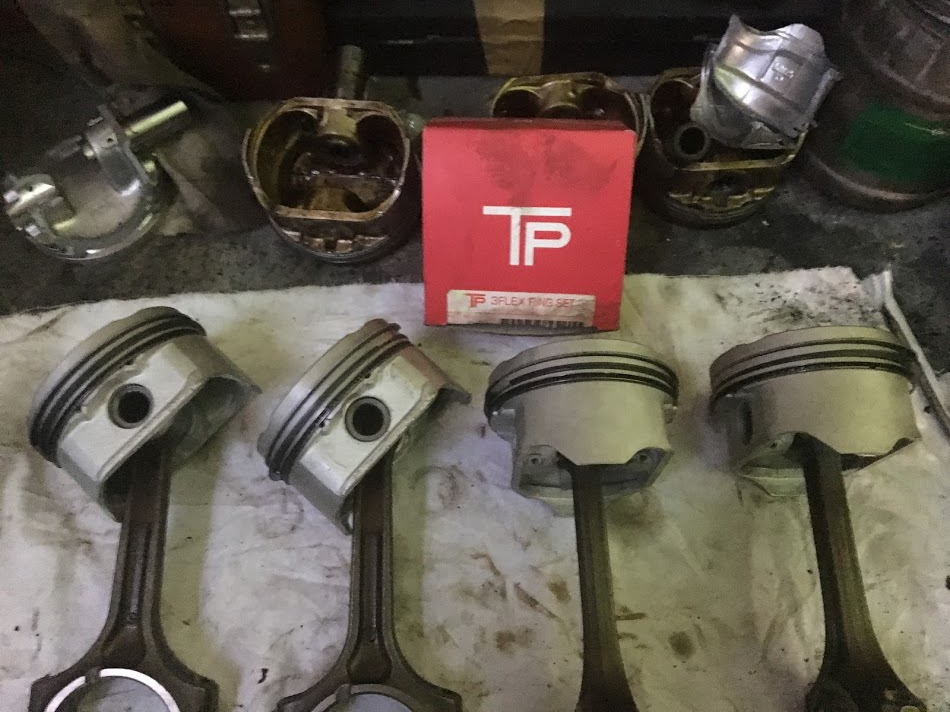

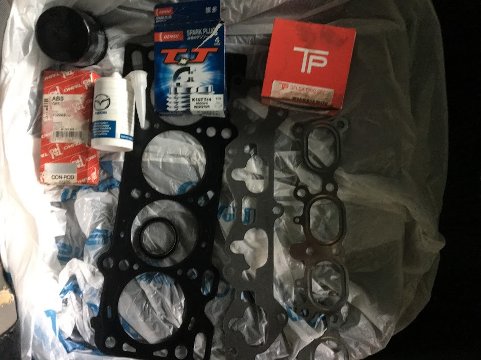

Что было куплено:
1) Поршневые кольца: TP-33762STD
2) Вкладыши шатунные: Taiho код не могу найти.
3) Прокладка впуска: NAKAMOTO N13105700
4) Прокладка выпуск: NAKAMOTO N13105800
5) Сальник Кол.Пер: NOK BH4701F0
6) Прокладка ГБЦ: VICTOR REINZ 615349000
7) Колпачок маслосъемный: KL0110155 NOK
8) Колпачок маслосъемный: KKL0210155 NOK
9) Масло моторное Mobil 5W40
10) Свечи зажигания: NIPPON DENSO K16TT4
11) Поршня: Autowelt PN-31020

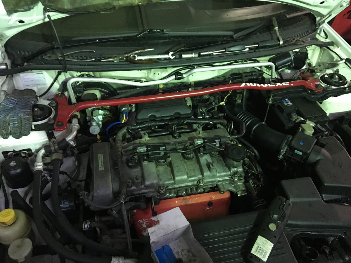

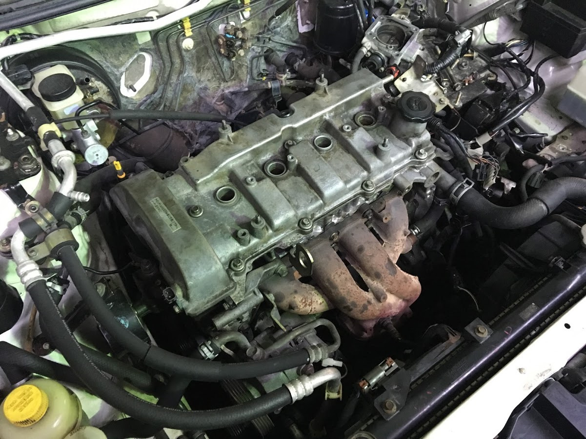

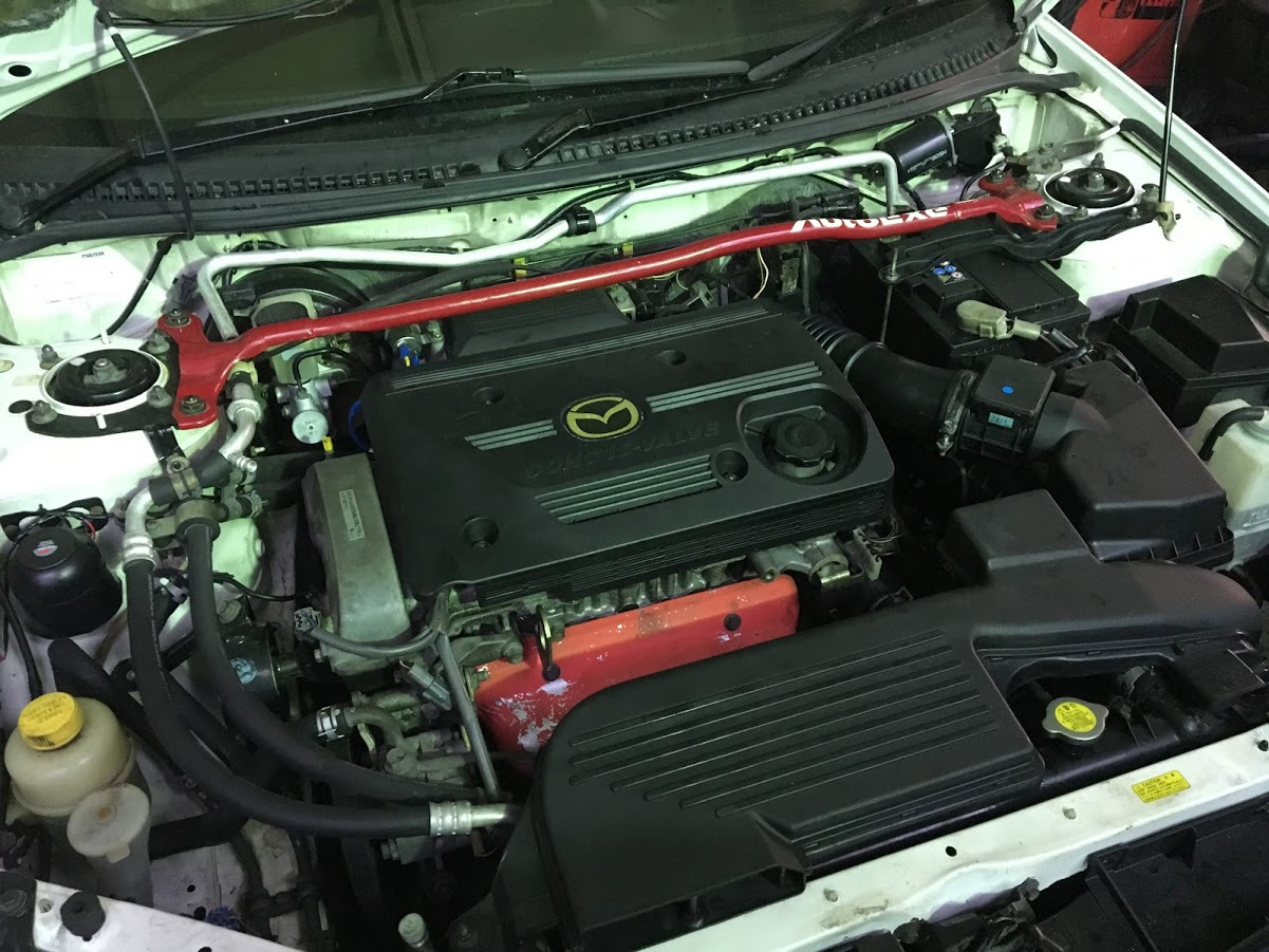

— первый запуск, спокойно завелась, как будто и не вскрывали двигатель.
Померили компрессию, во всех горшках по 12.
Запчасти на фото: 200152

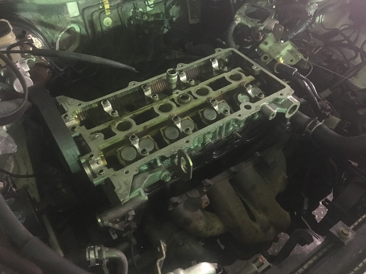

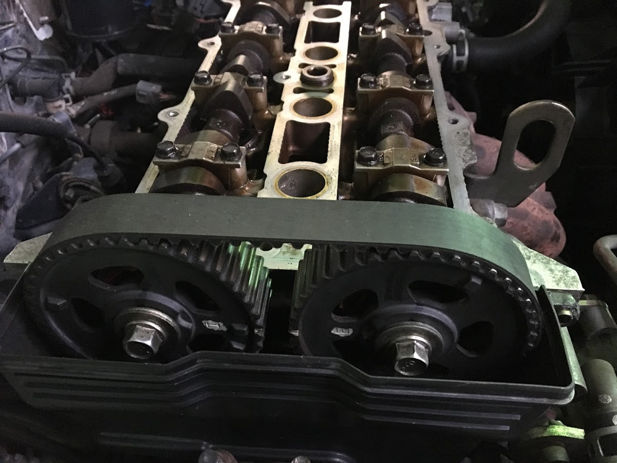

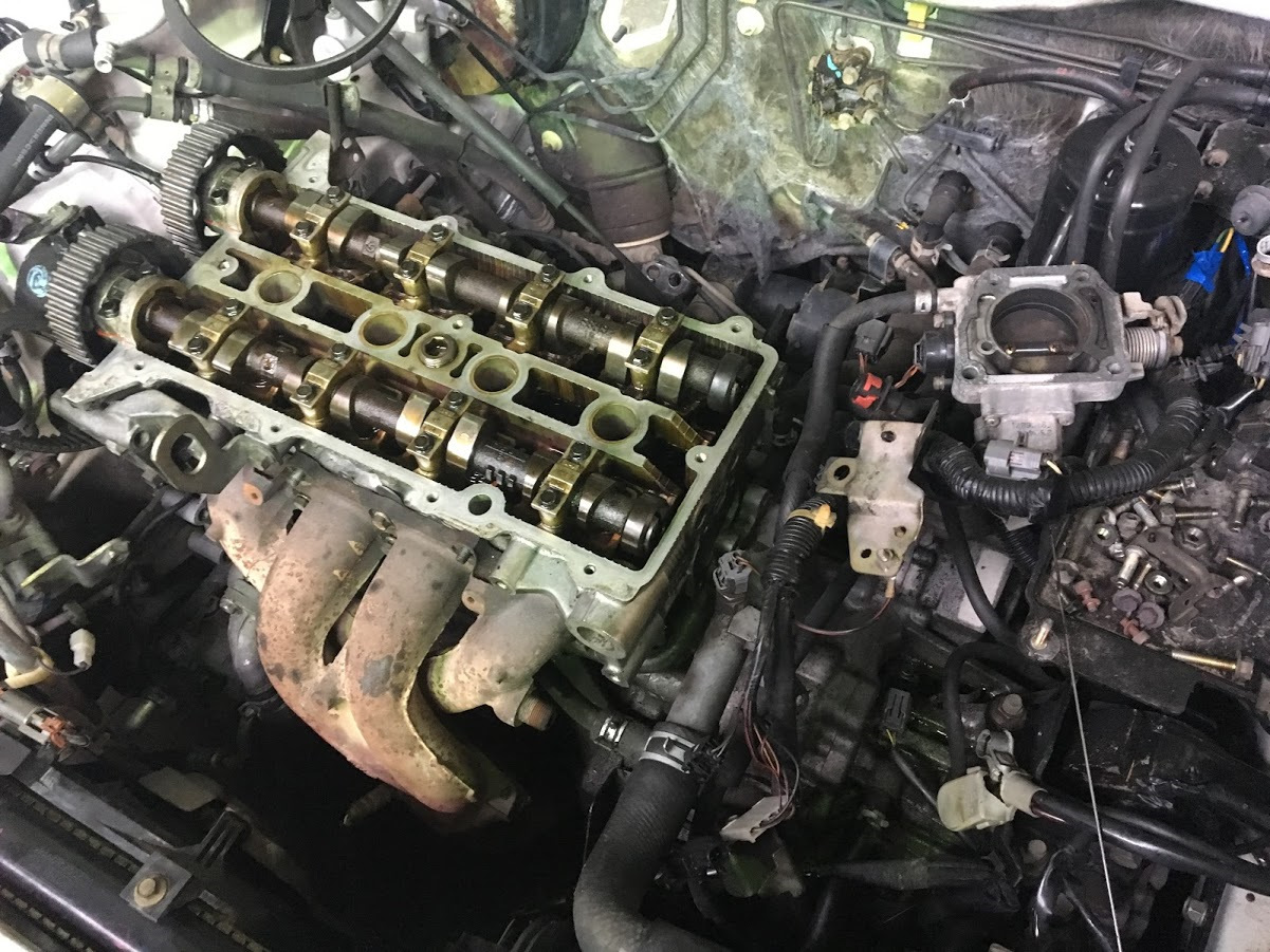

пусть работает долго.в клапана не лез?
Лез конечно)

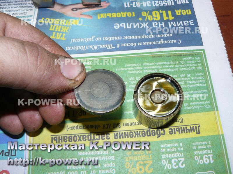

как обошёлся с шайбами?заказывал?
Стаканчики всмысле?
ага. те шайбы что в стаканчиках.
Нет, у меня они в нормальном состоянии.
а клапана не притирал? зазоры не ушли?
Протерли до зеркальца. И все
mora111
Такие вещи лучше не менять, так как с завода они отрегулированы.
Ну так они изнашиваются, зазор увеличивается. Потом клапана притерли-зазор уменьшился, надо проверять такие дела, а то клапана на раз сгорят и всё
У меня они в норме:)
Бюджетненько, а зачем поршня менять?
Выробатка была
