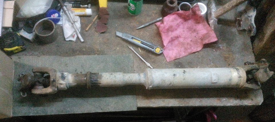

Перед началом работы ставим метки на карданы и фланцы к которым крепятся карданы. откручиваем по 4 гайки с каждого конца, вставляем широкую отвертку/монтажку между карданом и фланцем, и сжимаем кардан в шлицевом соединении(пойдет намного легче если открутить тавотнику)
Вытаскиваем кардан

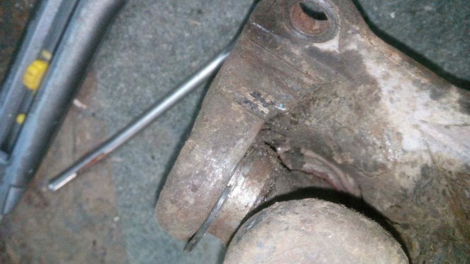

Отверткой снимаем стопорные кольца, просто упирая отвертку с одной стороны в стопорное кольцо и слегка ударяя молотком. Я думал, что будет прокручиваться, но нет, грязь хорошо его держит :) дальше той-же отверткой или плоскогубцами окончательно выдергиваем стопор.

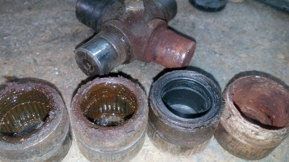

выбиваем/впрессовываем крестовины, я получил такую «красоту»
2 стакана были с иголками, третий с перемолотыми иголками, а четвертый тупо с ржавчиной.
При этом крестовины я шприцевал 2 тысячи до замены, а до этого за 3 тысячи, то-есть за 5тык шприцевал 2 раза. Но смазка в двух «живых» стаканах все равно не выглядела живой.

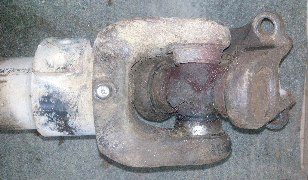

Ставим в обратном порядке, но теперь нежно и без молотка. Не забывая совместить поставленные ранее риски, чтобы не сбить балансировку кардана.
Люфта в передней крестовине на переднем кардане я не почувствовал, и решил её не трогать оставив крестовину в ЗИП.
Заднюю крестовину заднего кардана я поменял, она чувствовала себя получьше той что на фото выше, но люфт был хороший. Крестовины в шарнире Гука я менять не стал, люфт небольшой в ней есть, но я побоялся потерять иголки и оставил это дело на потом, 2 крестовины пошли в ЗИП.
