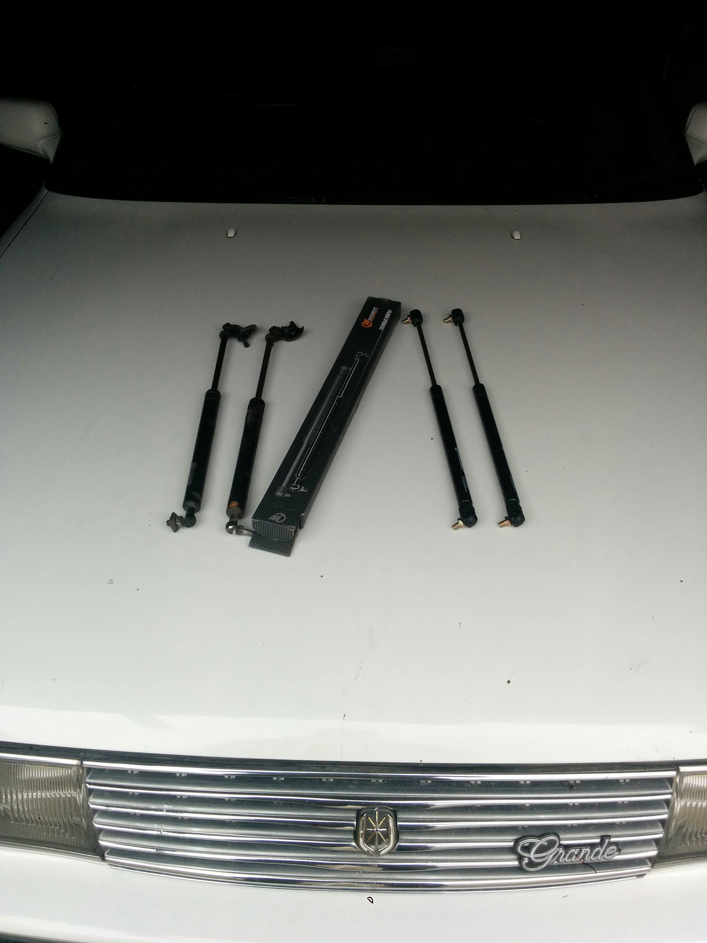

Старые аморики умерли совсем давно, надоело получать по голове капотом))Купил амортизаторы от багажника 2108. Отлично встали, требовалось лишь немного рассверлить отверстия на креплениях. Капот стал открываться выше и вылетает вверх сам)
переверни штоком вниз, приятно удивишься.
Зачем? Что поменяется?) вроде итак не плохо все работает!)
последние градусы подъема аморты притормаживают и медленно дотягивают.
А закрывается? )😂А то я поставил тоже такие; закрыть не смог 😂
Ну скажем так, не зря я в качалку хожу)) нужно приложить усилие!)
ну нормально тогда )
