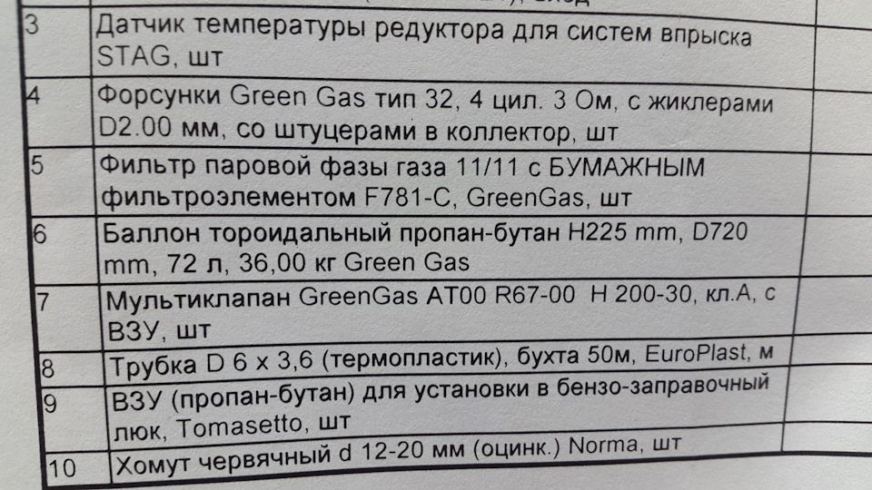

2. Заодно спросил про возможность установить баллон побольше
Маловато мне 54л, особенно для летних поездок.
Это всего лишь 360 км на одной заправке.
Сказать честно — напрягает каждые 250 км думать о том, где бы найти следующую доверяемую АЗС в ближайшие 100 км.
Подумываю о б.у баллоне на 72л.
Посоветовался с мастером — да, вполне реально найти.

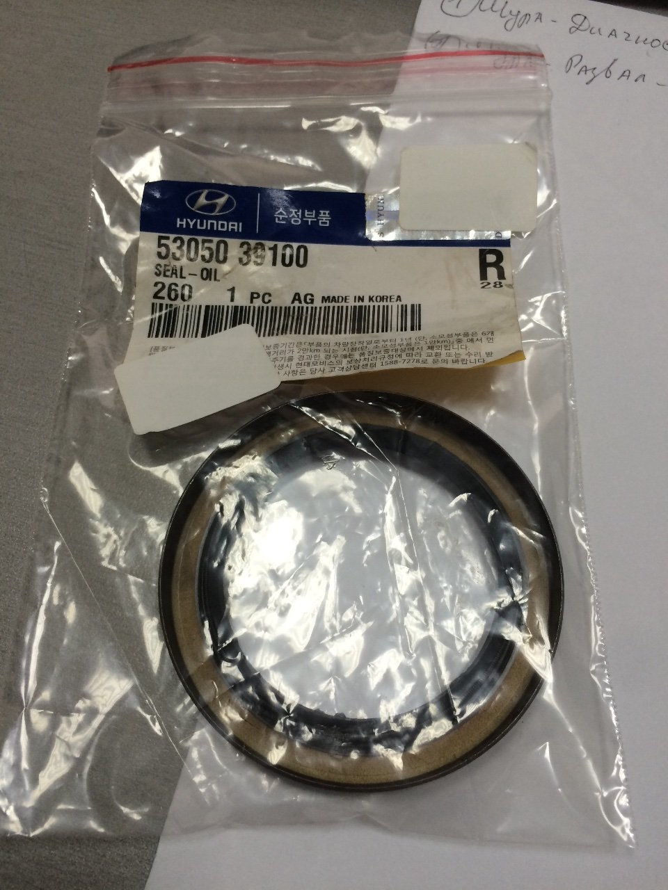

4. Сальнки хвостовика
Его, я так и не смог поменять.
Я привез: Hyundai 53050-39100 и когда мастер разобрал — оказалось, что сальник не тот.
53050 просто намного больше по диаметру, чем тот, который нужен.
Многие скажут: "ну ты лашаара! Неужели, на Драйве мало инфы, чтобы почитать какой сальник тебе нужен?!"
Ничего, в свое оправдание сказать не могу.
Видимо "от дурной головы и ногам покоя нет" …
Немного позже я нашел эту запись о замене подшипника и сальника хвостовика: www.drive2.ru/b/1708164/
Сегодня/завтра постараюсь залезть в яму, посмотреть, какая маркировка.
Пока что, склоняюсь к CORTECO 19017583B.
Так или нет — узнаем на днях.
По VIN — бьет все тот же Hyundai 53050-39100, который, как мы уже знаем — мне не подошел.

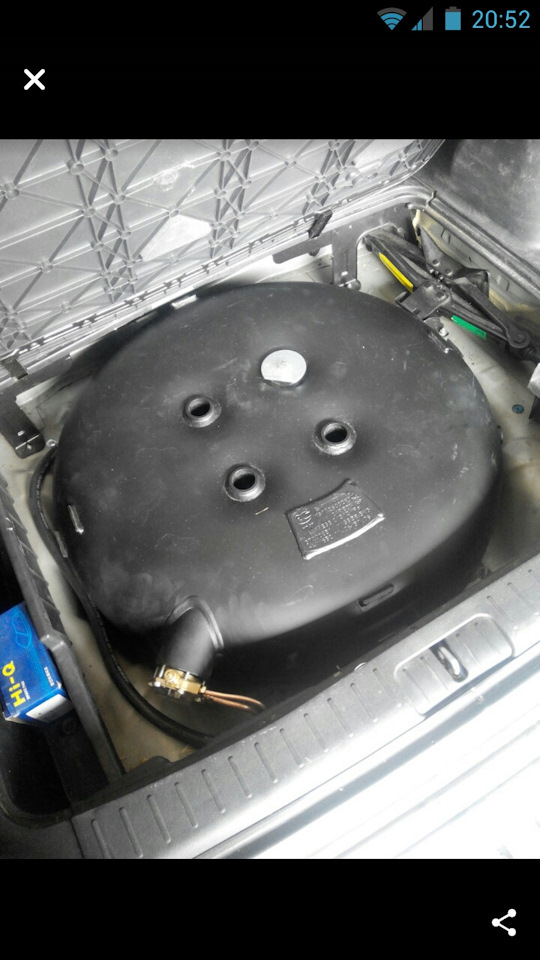

По поводу балона вот тебе фото. Мне залез без доработок и кувалдинга
Спасибо!
Ребя! У меня тож 72, но бывалых на 80 ставят! Поторопился я.
предлагают баллон на 85л. размером 270*720 … интересно, поместится ли ?
235 высота максимальная.
от беда…
При установке баллона даже на 65-72 литра надо учитывать что это лишний вес в багажнике и соответственно постояннаянагрузка на ходовую, а именно на амики и пружины. Если стоят еще оригиналы, то сразу подготавливается к их замене.
И вот уже желания поставить баллон побольше поубавилось)))
Ставить и не думать! Все одно лучше чем через каждые 250-300 км заправку искать на дальняках, а очереди на них как показывает практика на заправку газом на 40 мин минимум ожидания! А стойки оригинал, все равно больше 80 тыщ не бегают.
Vad1mCh
Полка не ляжет
Vad1mCh
Спасибо!

Я про баллон на 72 литра тоже мечтаю. Но пока не могу его позволить, т.к. кроме него надо менять всю газовую требуху на другую (мультик и поплавок).
Я даже интересовался вопросом Trade-in :D Можно ли сдать свой и доплатить)))
Не у всех есть деньги покупать новое оборудование для ГБО :)
Мне бы подошел такой вариант)
Мне мой газовщик предложил, свой 59 литров отдать ему, новый на 72 поставить, а если мой старый продастся, деньги он мне отдаст.

я когда ставил 82л старый на 53л оставил на пристрой, люди часто просят подешевле, с это как раз способ сэкономить. Об чего не хочешь 82 поставить?
моя улыбка оооочень широкая)))) 82 было бы ваще-ваще бомбей)
Наружняя горловина или высота баллона 250-270. Не влезет. Максимум по высоте 240 мм
ага, как раз минут 10 назад прочел вашу запись про приехавший баллон :)
izaytsev
Если посчитать, то в мой 54, входит 41.5-42 литра. Это -23% от объема. Значит в 82л должно влазить приблизительно 63 литра. И этого должно хватать на +/- 500 км, при текущих 360.
в мой 53 влазил почти полный объем, странно что у тебя так мало. Входило меньше только на левых заправках, где давление ниже. Всегда заправляюсь на одной сети АЗС и всегда полный балон. Если кто напишет что обманывают, то у нас все крупные сети АЗС обманывают одинаково с точностью до литра. Может мультиклапан козлит(лишь предположение)? Новый все ещё не заправлял с нуля до полного.
У меня на Школе Тур стоял тоже 54 л, привык к тому что вылазит от 41.5 до 43 :)
Не ожидал большего.
Про почти полный объем — удивлен.
Поплавок не трогали?
мультиклапан живой, поплавка не было. Все равно слишком приблизительно он в итоге показывает, лучше объем чем его показания.
