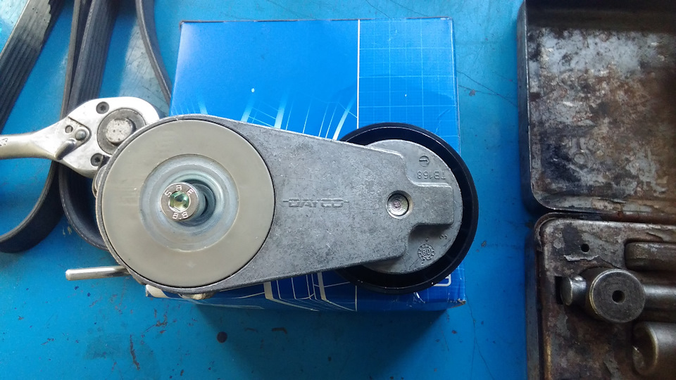

Всем доброго времени суток! Для проведения ТО и замены сцепления, я с января по март частями начал закупать запчасти и материалы. Немного помогла ежегодная премия (13). К основному списку добавились так же и внеплановые затраты на запчасти. Список получился внушительный, осталось дождаться теплой погоды и все поменять в гараже у друга или у брата(сейчас в яме вода). Честь запчастей уже поменял: ремень, ролики, пш муфты кондиционера, сальник коленвала, датчики ДПКВ и ДПРВ, а так же регулятор давления топлива, крышку расширительного бачка и топливный фильтр. При замене фильтра из любопытства был разрезан старый фильтр для изучения содержимого. Фильтр рассчитан под мотор 2.5 Hyundai / KIA и при пробеге 12000 он остался совершенно чистый, как новый, ни мусора ни воды в нем не было (процесс вскрытия не снимал, у телефона сел акк). Работы еще много, продолжение следует… Всем спасибо за внимание! Всем добра!

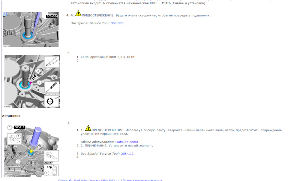

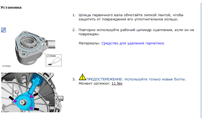

выжимной к коробке на герметик сажается, купи еще тормозухи,
прокачивать сцепление

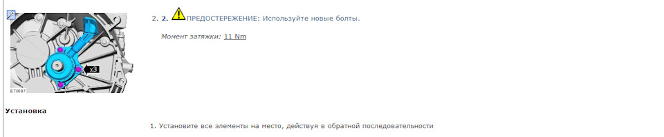

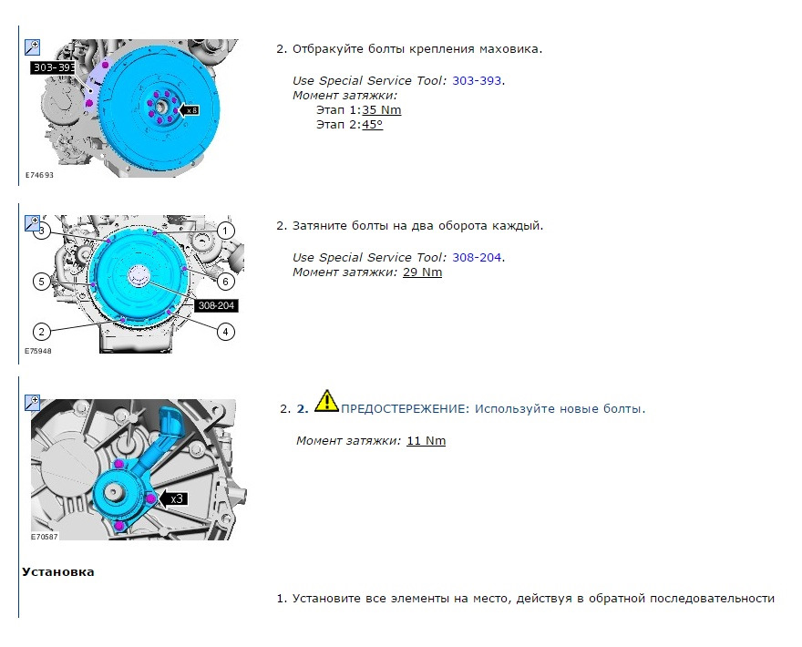

ну и моменты затяжки маховика и корзины надо найти
Спасибо, моменты по этису посмотрю, а тормозуху по любому брать. Для справки, а герметик там зачем?

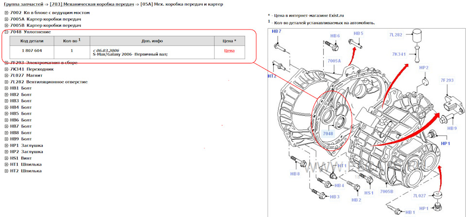

Что бы масло с коробки не текло .в самом выжимной сальник на первичный вал
сальник первичного вала стоит в КПП, а не в выжимном. Герметик там не к чему. Картинка из FordEtis
vinburg
Картинка из elcats.ru
vinburg
моменты из FordEtis
видимо я ошибся, у меня МТХ 75 и там надо на герметик сажать
Да у тебя надо сажать на герметик. У меня другая картинка по ММТ6
vinburg
Хоть уже и прошло 3 года, но я только сейчас узнал, что на MTX75 нужно выжимной на герметик сажать! Огромное спасибо за информацию!
