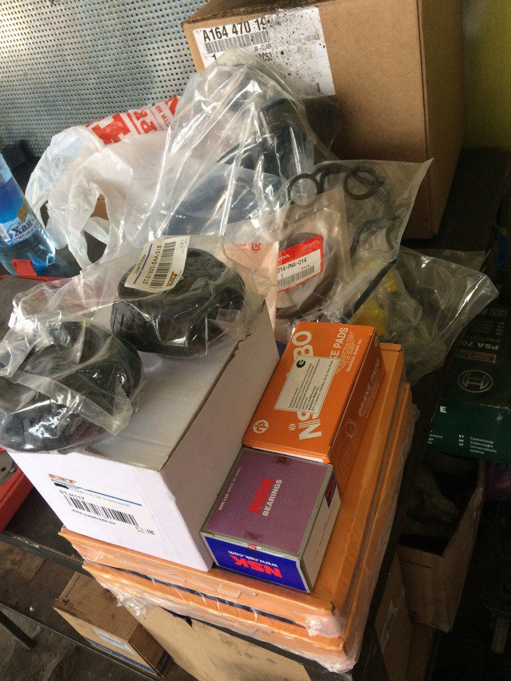

Давно закралась идея о масштабном ТО. И вот, на кануне пасхи, было принято решение начать воскрешать из мертвых автомобиль цвета неба:) Автомобиль загнала в специализированный сервис по рекомендациям знакомых, провели диагностику подвески, ДВС. Так как большими финансовыми возможностями не обладаем, а ездить в комфорте хочется было решено некоторые запчасти купить китайские и по итогу были приобретены следующие запчасти:
1) 2 опоры передних стоек — ST51920-SAA-015
2) 2 стойки стабилизатора(линки) — 51321-SEL-T02 левая, 51320-SEL-T02 правая
3) Рычаг передний нижний LH — 51360-SAE-T01
4) Рычаг передний нижний RH — 51350-SAE-T01
5) 2 тормозных диска — ST45251-SAA-90
6) Прокладка клапанной крышки — K12341-PW-000
7)Насос водяного охлаждения (Помпа) — ST-H117
8) Подшипник правой ступицы — 38BW26

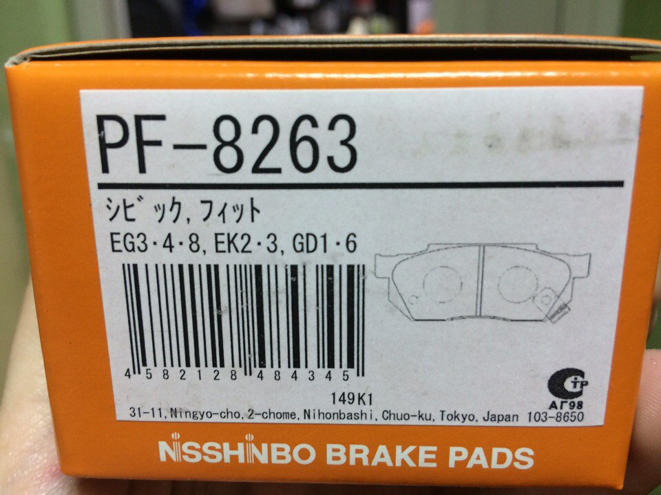

9) Тормозные колодки нишимбо — PF-8263-8090

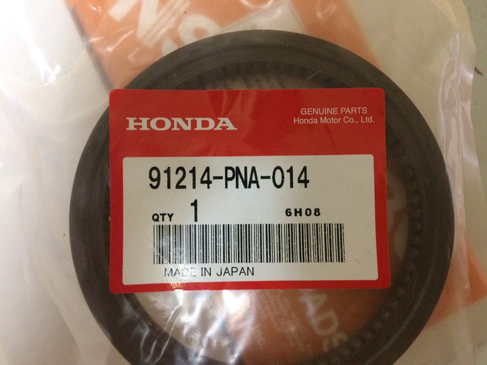

10) Сальник коленвала — 91214-PNA-014

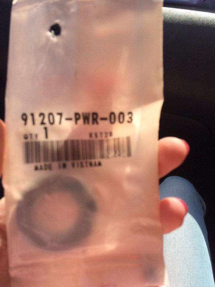

11) Сальник первичного вала — 91207-PWR-003

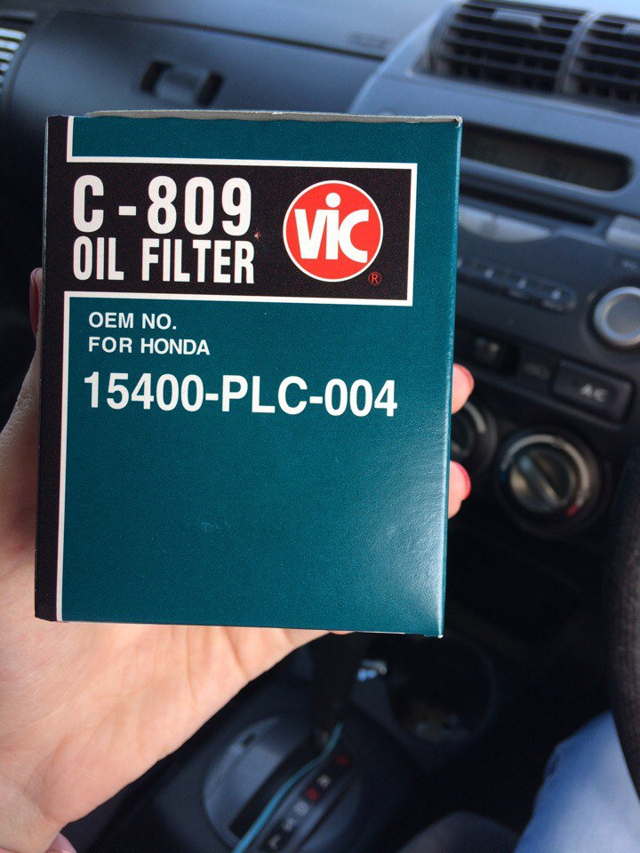

12) Маслянный фильтр — 15400-PLC-004
13) Масло моторное Mobil 3000 Super 5w-40
Помимо установки деталей ДВС и подвески, были проведены процедуры по чистке форсунок, EGR, дросселя и регулировки клапанов. #ПродлиЖизньФиту :)
