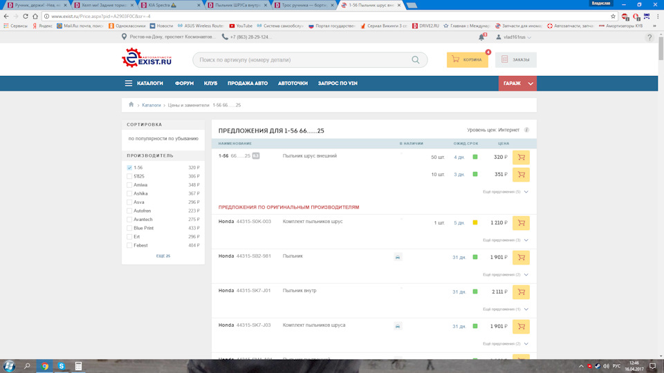

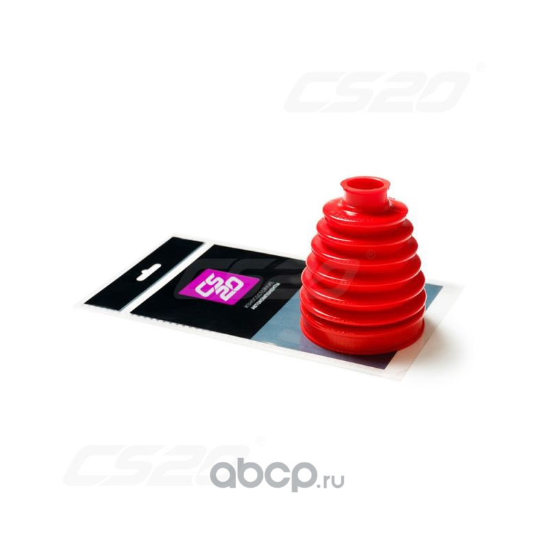

Спасибо большое за пост. Долго искал размеры. Взял вот такие два наружных и левый внутренний, поставлю посмотрим как будут ходить, по идее должны быть вечными. По размерам 22х74х100
CS20 14091
Пыльник HYUNDAI Accent ШРУСа наруж. полиуретан
Да не за что там в другом бж есть полиуретан пыльник на наше авто
Здравствуйте. Тот красный пыльник CS20 14091 на спектру с АБС подойдет?
Andrey465
CS20 14091
На спектру же этот красный пыльник подойдет ? Спектра с АБС механика
Внутренний артикул 52-418
Aleksei20067
00181049 это наруж силикон
FB 2013 Ohno Япония
72441 Маручи Япония
Выбирай любой
А именно этот красный не подойдет чтоли ?
Красный не смотрел по размерам
И зачем именно он нужен
Написал все размеры именно на спектру
Aleksei20067
Я не автор поста красного пыльника
И не устанавливал его
Спросите автора как они
