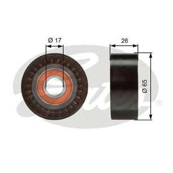

Я же хочу поменять сам ролик, без механизма натяга.
На бензинки Меган 2 идет ролик Диаметр [мм] 65 мм Ширина (мм) 26 мм. т.е. сам механизм натяжки остается, меняется только ролик А вот на дизель х.з. ?

в оригинале у меня стоял ролик SNR, на экзисте он бьётся как ролик для автомобилей концерна VAG, но подходит нам как родной, SNR GA 351,19-точно такой же стоял и на моём моторе.

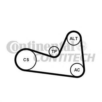

6-ти ручейковый 1200 ремень? SNR GA 351, как раз аналог оригинала GATES T36376.
Может и аналог я хз.но мне он больше нравится чем например был феби-говно вчерашнее…щас фигачит SNR и ни звука!а на SKF много левака щас, сам на работе столкнулся.

скф не встал, у него вылет крыльчатки ролика другой, и он не доходит 4мм до нужного уровня края ролика…

Я имел виду, ремень?!
ремень оригинал www.drive2.ru/l/458076611292435594/
532055710 ina ставил такой. Но у меня бензин.
INA/LUK 532055710, этот тоже по размерам как оригинал на бензин. посмотрим, должен и на дизель подойти на 6-ти ручейковый ремень.

ну вот теперь, благодаря всем, я знаю, что ролик имено такой. ролик на этих фотках такой же по размерам, как на бензинках с 6-ти ручейковым ремнем. цена радует. 400 руб. как ходит? сколько времени?

У меня был 5-ти ручейковый, а у тебя наверно 6-ти 6pk1200, производителя выбирай сам!
да, у меня 6-ти, ремень уже давно выбран www.drive2.ru/l/458076611292435594/, я просто думаю что ролики могут отличаться в зависимости от ремня. т.к. на меганы 2 ставили 5, 6, 7 ручейковые.
У меня на 5-ти ручейковом пришлось ролик подточить (1мм), т.к. цеплял, но 6-ти ручейковый встает нормально!

А разве они без механизма идут там же какой-то ролик со стрелкой?!
Антоха, это ты про грм. а привод без стрелок.
