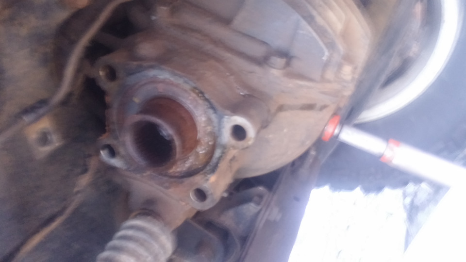

Всем привет! Не давно вынужденно заменил подшипник правой полуоси. После очередных покатух появилась сильная вибрация. Шло от передних колес. сначала не предавал значения, думал грязь все дела (машину не мыл) Но после того как промыл подвеску и в общем машину и вибрация не пропала решил уже лезть смотреть в чем дело.

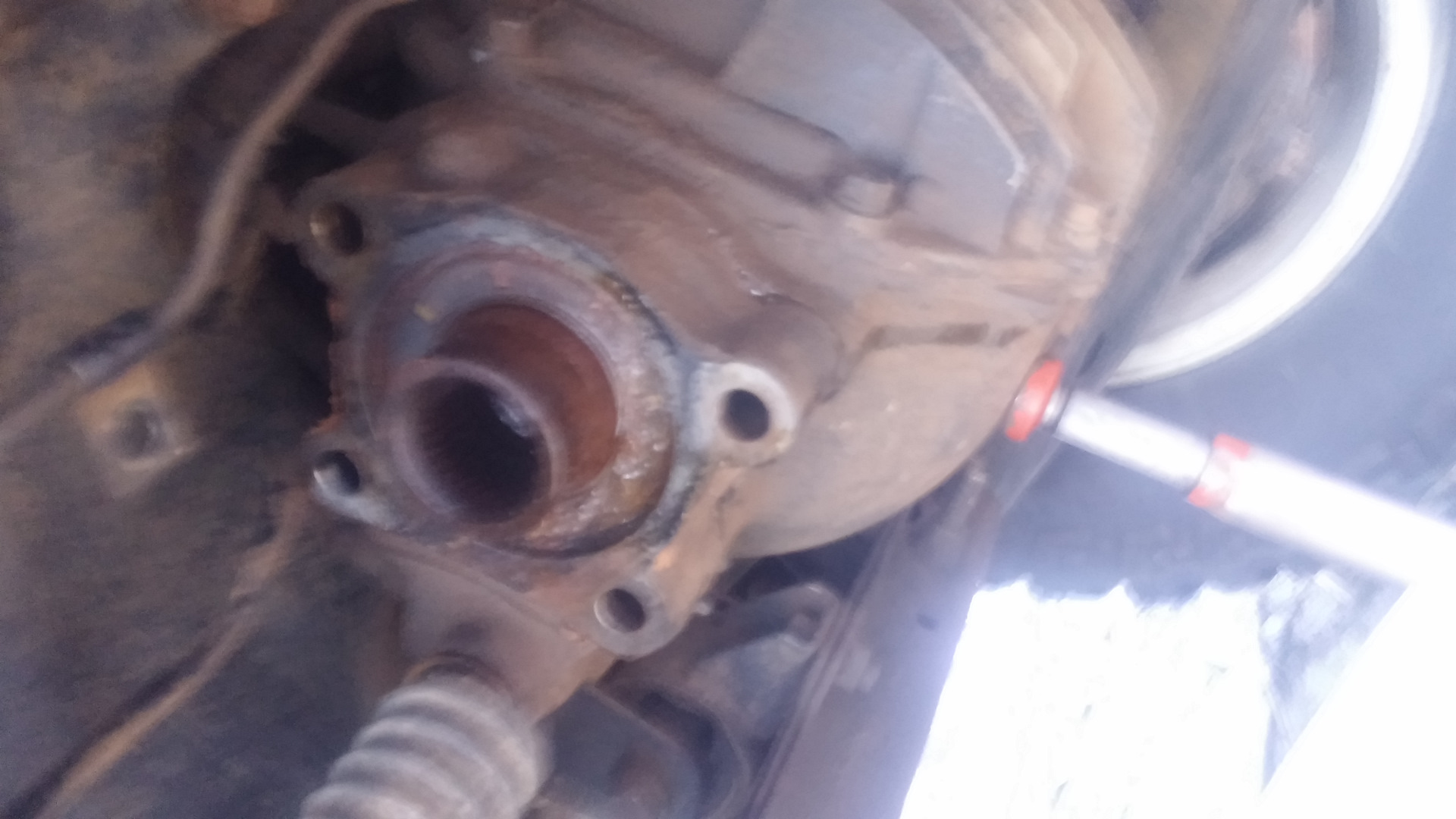

Снял правое колесо, полазил посмотрел… подергал полуось и вот
После этого поставил машину и полез в интернет, искать что там может такого случится.

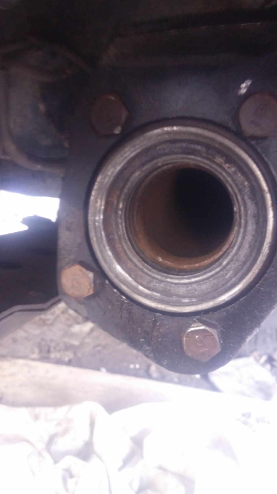

Вот она причина:

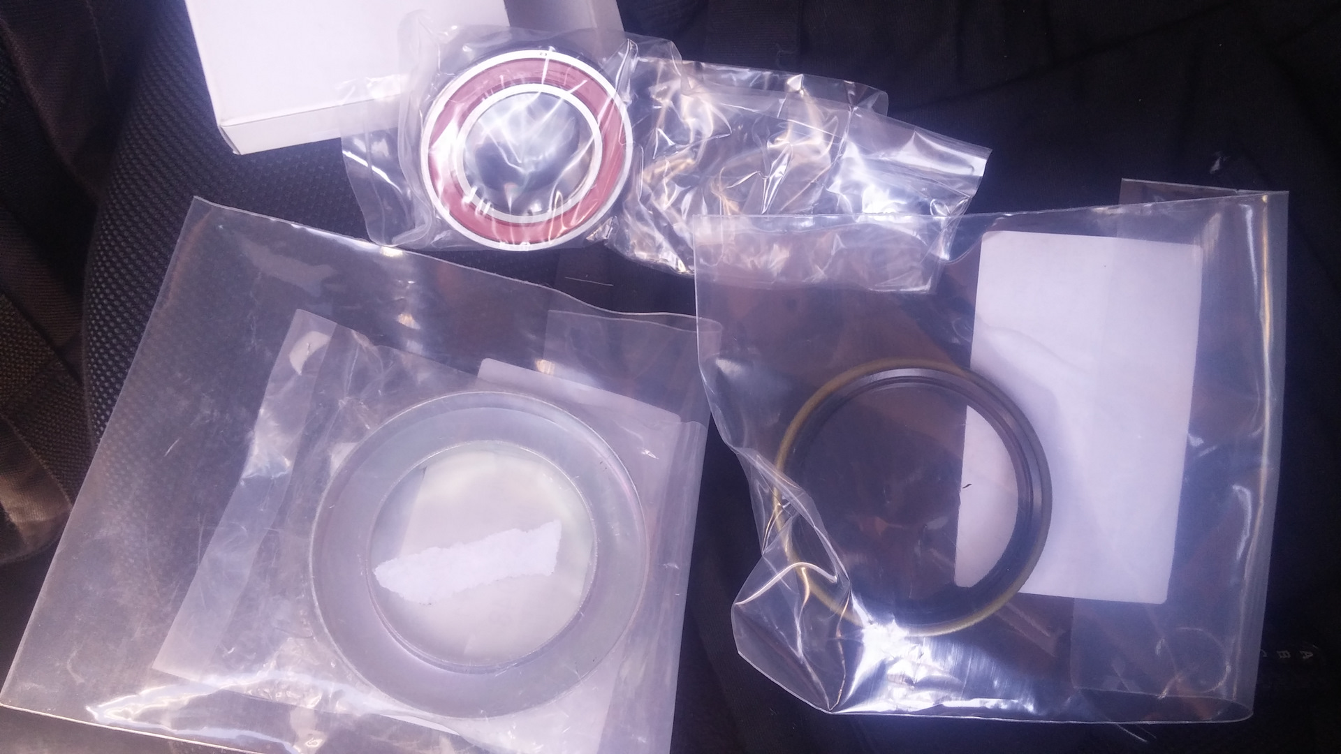

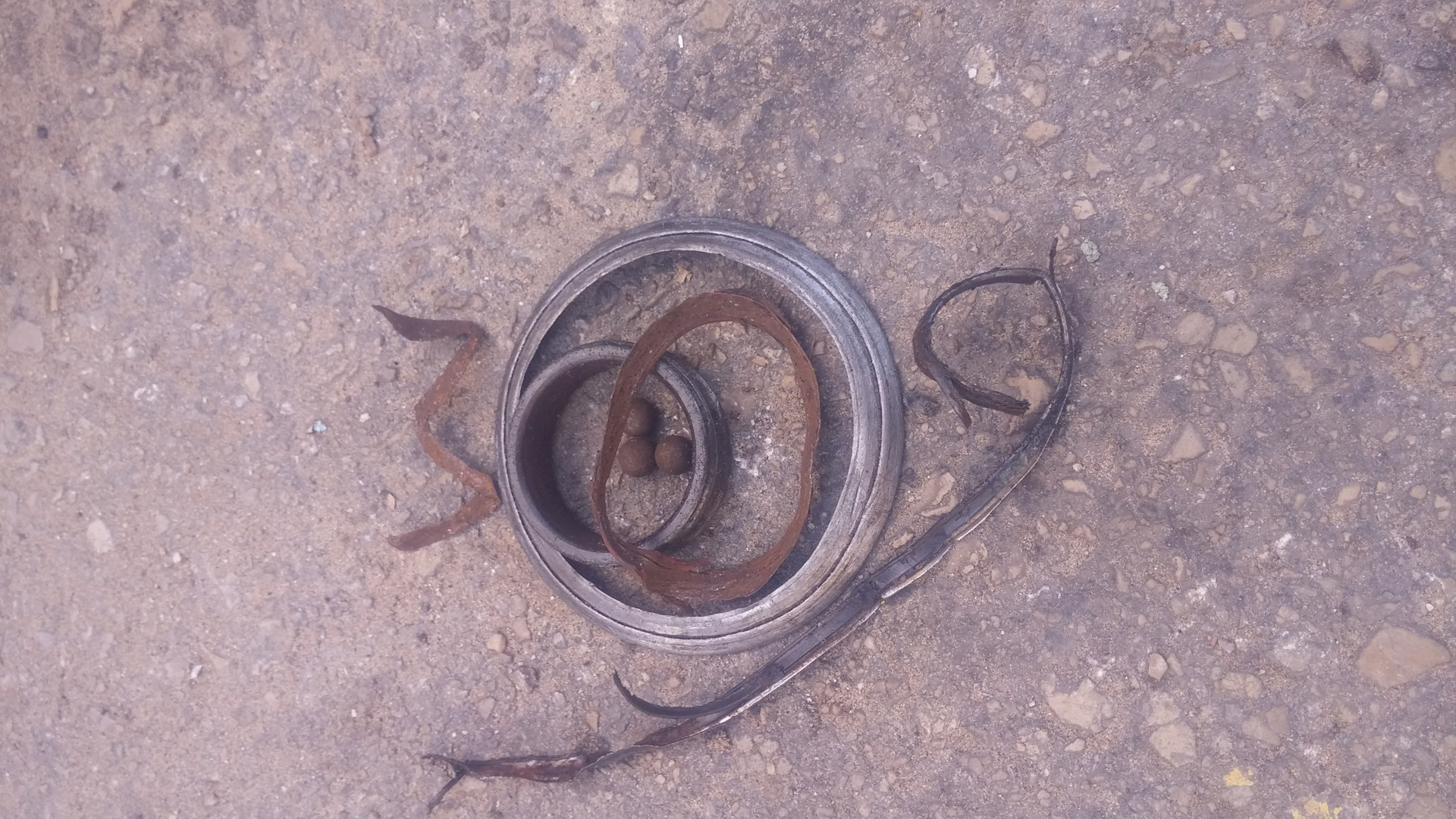

Развалился подшипник полуоси. Заказал подшипник, сальник, железный пыльник.

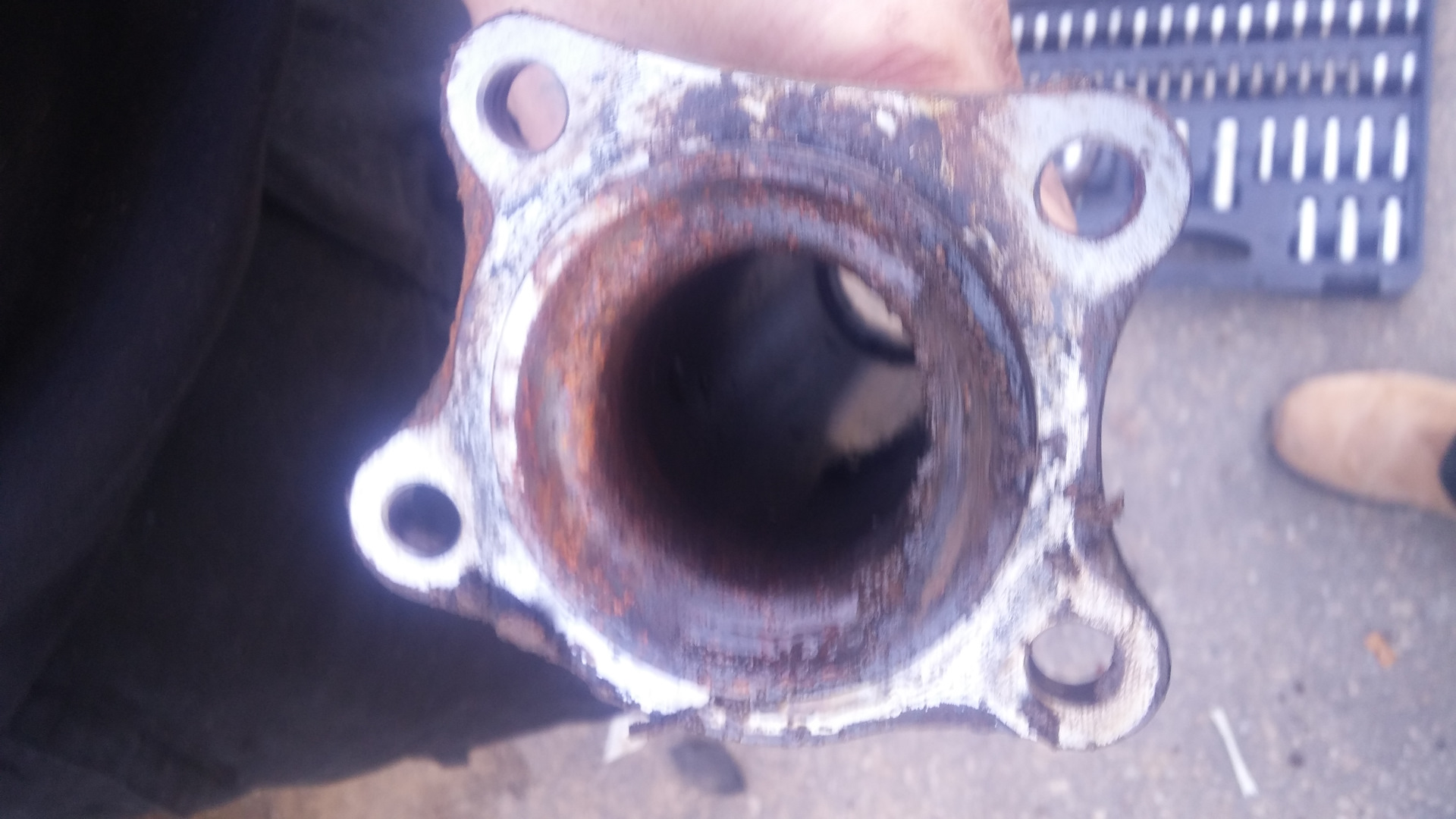

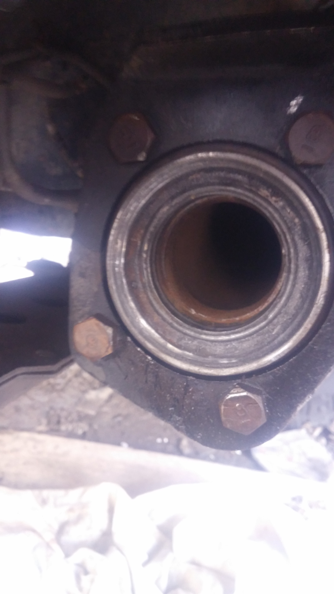

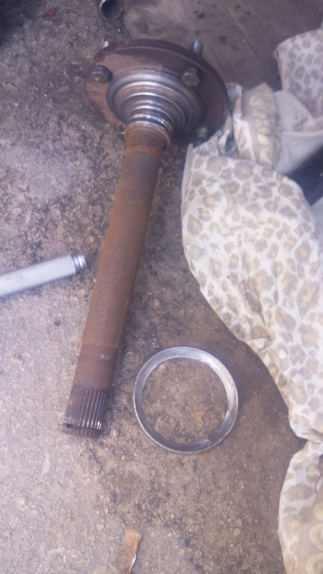

В выходные занялись машиной. Когда вытащили полуось ужаснулись… (см фото)
В общем помучались немного но все поменяли, самая большая сложность была выдернуть полуось из моста и выковырять потом внешнюю обойму подшипника из чулка которая осталась внутри (для этого пришлось откручивать его от моста)

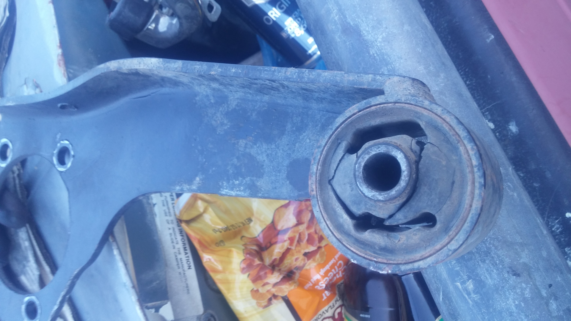

Заодно уже поменял подушку моста (она уже давно ждала своего часа) и пришлось заменить сальник ступицы (он развалился при разборе). Далее фото.

Полуось вытаскивается как обычная внутренняя граната? На механике, чуть подломил и она вышла
ну по идее да, но так просто она не выйдет…
Подскажи пожалуйста, я правильно понял, что для всех процедур с подшипником — мост не снимался?
На машине процесс происходил?
Все правильно. я снял только чулок который крепится к мосту потому что внутри осталась обойма подшипника. По идее его тоже снимать не нужно
Да мне тут сегодня просто сервисмены пытались пояснить, что надо весь мост снимать, а я бестолковый, не вспомнил, что чулок то снимается.
