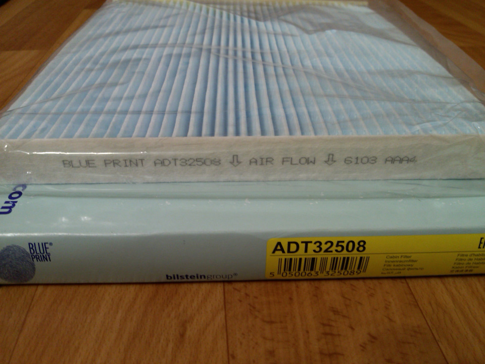

Всем привет. Данная запись больше для себя, как отметка о проделанной работе. В продолжении записи [36] запись-опрос: пыльник шруса пришли сегодня детали, определился с пыльниками, со смазкой для каждого, ну и так по мелочи, смотрим ниже фото, и описание комплектности. Также в продолжении записи[35] весеннее ТО 2017 подошла замена масла на 181 500 км.
