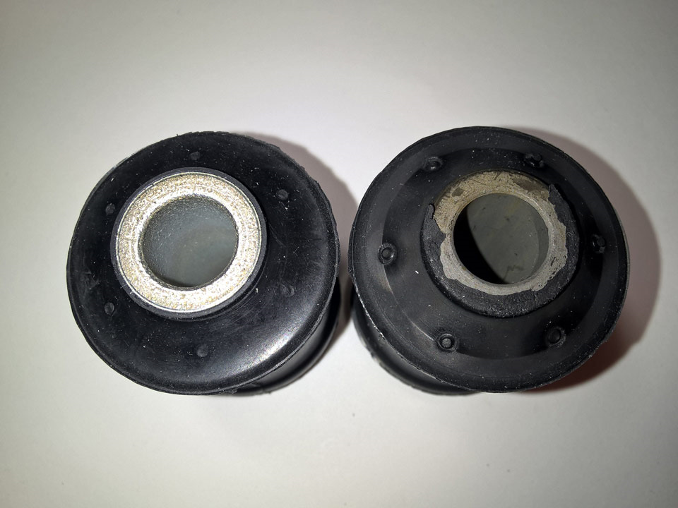

Шарниры растяжки слева СЭВИ, справа БРТ:
Размеры идентичны, втулка и сама резина у БРТ более грубо сделана, СЭВИ в этом плане намного приятние на вид и ощупь, а также как мне показалось чуть больше резины покрывает втулку под болт со внутренней стороны:
Также ради интереса взвесил и получил такие результаты БРТ 65 г, СЭВИ 56 г. по внешнему виду мне показалось что центральная втулка у БРТ немного толще чем у СЭВИ.

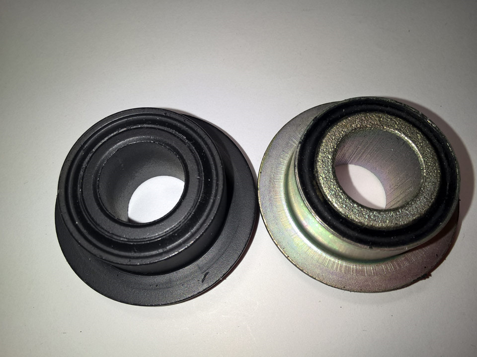

Сайлентблок нижнего рычага слева БРТ, справа СЭВИ:
Как видно ситуация тут в точности до наоборот БРТ сделан намного более качественно, да и сама резина гладкая и более качественная на вид.
Размеры опять же идентичные разве что у сайлентблока БРТ посадочное место под рычаг на 1-2 мм больше чем у СЭВИ.
Вес сайлентблока БРТ составил 110 г, СЭВИ 107 г.
В интернете я так и не нашел в чем принципиальное отличие сайлентблоков 2190 от обычных 2108. На одном из форумов вскользь упоминалось что якобы сайлентблоки 2190 имеют металлические вставки с антикоррозийным покрытием, а по качеству и составу резины не отличаются от обычных 2108.
Подытожив мой выбор по сайлентблокам: шарниры растяжки СЭВИ и сайлетблоки рычагов БРТ. Именно в такой конфигурации все должно быть установлено при переходе на переднюю подвеску от Гранты.

Привет. Чем все-таки отличаются ромашки 08 от 90? Судя по фото, они пониже, или я ошибаюсь?
Привет. По размерам они абсолютно идентичные. Единственное отличие — металлические втулки имеют антикор покрытие. Резина одна и та же использована насколько мне известно.

Спасибо за обзор. Хотел ток дополнить, что ромашки (шарнир растяжки) БРТ подделка, оригинал БРТ металическая обойма воронёная, как у СЕВИ. А вот сайлетблок БРТ попался оригинал.
Вороненая она у 2108 варианта, а у 2190 именно покрытие такое по идее хотя не исключаю что контрафакт
Точно! У 2190 она блестящая! 2108 — вороненая! Чет я затупил)
Ничего страшного, подделок на брт у нас очень много, сам пару раз сталкивался (патрубок радиатора и шланги) так что возможно реально подделка у меня была)
