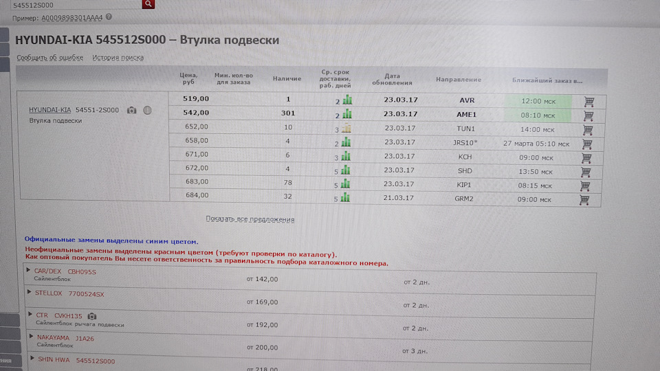

Всем привет ! Кто менял сайлентблоки передних рычагов, у меня по вин коду должен быть этот — 545512Y000, хочу поставить -CVKH135 ( разница в цене в 3 раза ), но это аналог 545512S000 . Разница по артикулам в одной букве, продавцы точно сказать не могут, подойдет или нет. Одни говорят да, другие нет . Может кто-то ставил такой сайлентблок ? В чем разница 545512Y000 и 545512S000 ?

Ставь, все подойдет. Тот что с буквой Y это на словаках, а с S на корейских авто бьется по vin. Вот результат по моему vin:

Большой и у меня такой — 545842S000, вопрос в чём разница между 545512Y000 и 545512S000 ?
в том что один передний, а второй задний
Это не так. Оба передние.
545512S000 устанавливался в 2010. 545512Y000 устанавливался после 2010.
Скорее всего они абсолютно одинаковые по размеру. Просто второй вариант модернизированный.
Значит CVKH135 должен подойти ? Просто если покупать и не подойдёт, оригинал на заказ и ждать 3-4 дня, не хотелось бы ещё раз все разбирать
По логике должен подойти.
Но точного ответа тебе никто не даст.
Не хочешь рисковать — купи оригинал. По качеству точно будет лучше аналога.
Ладно, буду первопроходцем 😀, потом отпишусь по результатам
