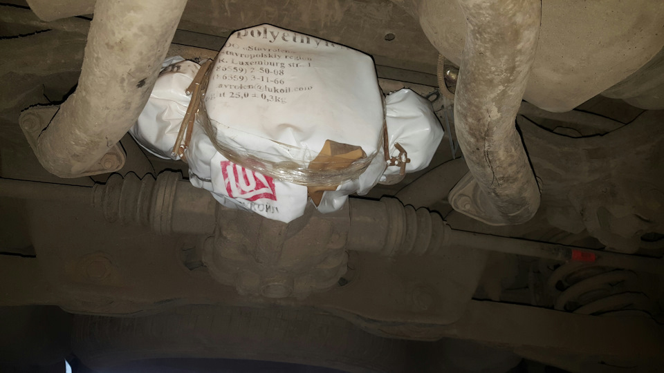

Добрый день читатели моего БЖ. Недавно начал хондрить у моего коня 4wd. Началось все с того что на скорости при обгоне или резком трогань с места начались пенки в задней части машины. Затем при съезде на проселочну дорогу где нет асфальта полный привод не включился автоматически, а при принудительном включении удары повторялось с промежутко в 4 секунды. Приехал домой сел в интернет и решил поискать в чем проблема. Оказалась что виной всему вискомуфта и цена её в размере 55 рубликов меня с подвига отремонтировать её. Приехал в гараж на яму. Снял кардан. Затем принялся снимать снимать эту муфту. Когда я снял её потекло масло грамм 50 наверное и сразу была понятна причина неисправности. Сальники отказались долго жить. А так при полном её разборе все выглядело как новое. Наверное хорошо что быстро спохватился поэтому и все остальное выжило. Заказал ремкомплект. Место где была муфта закрыл толстым пакетом (видно на фото) т.к. машина нужна по работе. Вылезли ошибки на фото тоже видно. Скажу я вам какая она дурная чисто на передке это жесть… муфту ещё на собрал на днях соберу поставлю протестю и сразу отпишусь. Как говорится ровных дорог и не гвоздя ни жезла всем.

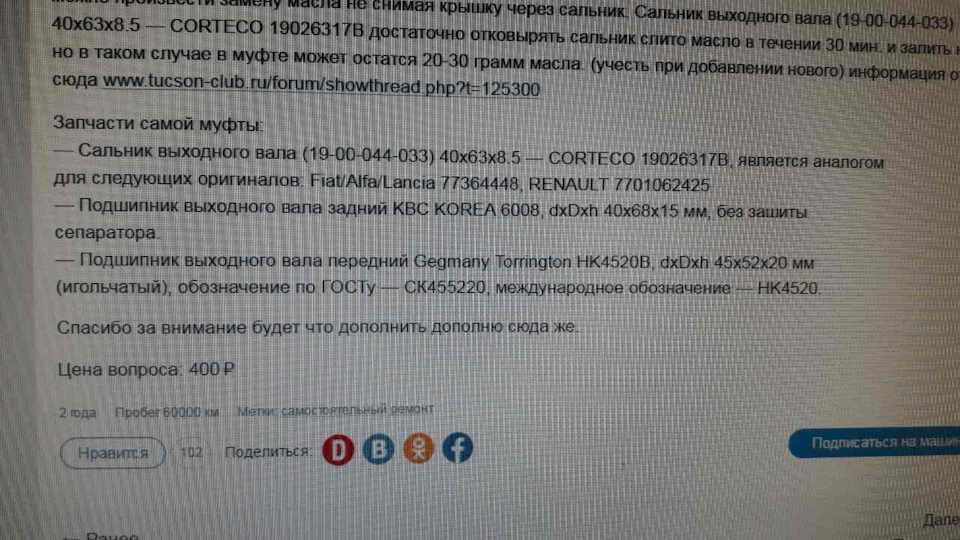

Здравствуйте. Подскажите мне пожалуйста, что входит в ремкомплект муфты полного привода? Нужно дополнительно покупать сальник или еще что. Спасибо.
Пожалуйста www.drive2.ru/o/b/517309776581887041/
но все зависит от неисправности, может нужно что-то из деталей www.drive2.ru/o/b/517217967360967750/

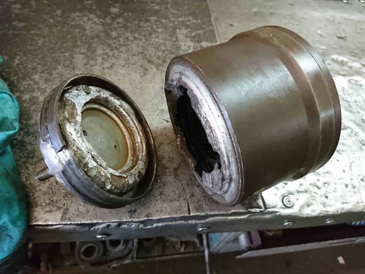

Чето я не допонял) Масло в чаше муфты (1 фото) судя по всему из редуктора, из-за сальника (53050-39100)
Пинаться из-за этого не будет.
Муфту (пакет фрикционов) разбирали? Нужно проверить/заменить масло в самой муфте, масло SPIII 120 гр.

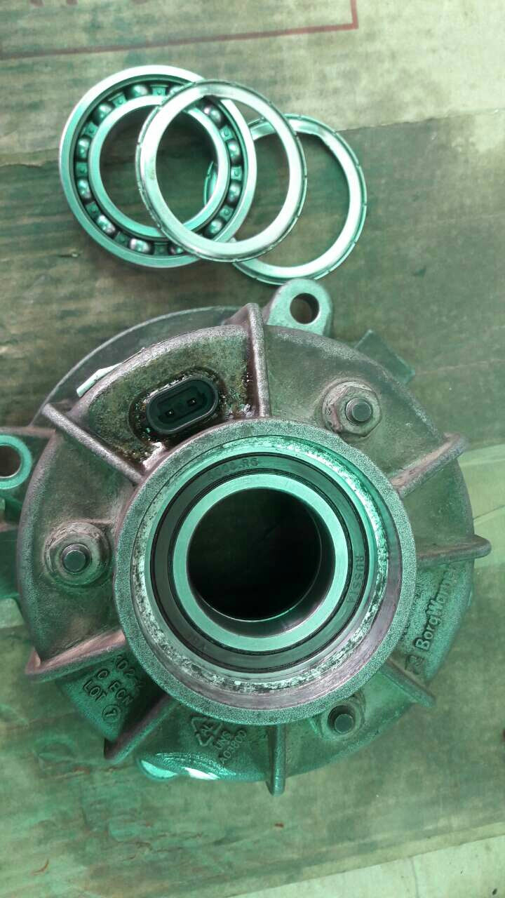

То что касается масло на фото это масло именно из муфты. Т.к. катаемся без неё там все сухо. При вскрытии муфты всего навсего 20 грамм масла. Отсюда вывод. Разобрал её полностью до последнего винтика. Износа не где нет все фрикционы целые, шарики целые. Зазор в упровляющем пакете 0.5 мм. Сегодня буду ставить на место тогда уже и будет все видно исправил я неисправности или нет.

А подшипник номерок не подскажешь, а то отсвечивает не видно?
Я не заморачивался и взял наш русский по размерам
