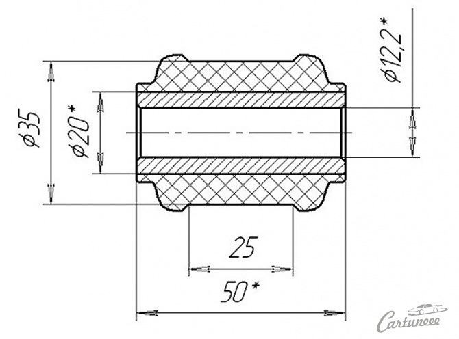

Вообщем, целиком рычаги из-за сайлентов менять не хочу. На счёт полиуретана вечный спор, кто говорит хорошо, а кто плохо. В форумах прочитал, что подходят от мерседеса 124, на них сайленты выпускает лемфердер, и оригинал СБ не дорогой, при установке нужно лишь сточить по 1 мм с двух сторон) хотелось бы узнать, может кто ставил?) верная от инфо?) вот артикул 1102101 . Подскажите размеры оригинальных сайлентов, если кто знает.

Вообщем разобрался, вопрос закрыт. Диаметр внешний сайлента больше на 4 мм. Подойдёт только, если посадочное место у рычага изношено ) а так, не запихаешь, я думаю)

какие у вас размеры под сайлентблок?
www.drive2.ru/l/464412272169583781/
32,6 внешний диаметр внутренний уже не помню. Это Сайлент который поменьше. Другую смотреть даже не стал, т.к не подходит.
Длинна какая?
внутренний скорее всего 12 мм(у всех салентах такой),
У мерса внешний 33 мм, внутренний диаметр 12 мм. Длинна не нашёл, но в форуме прочитал что 1 мм с двух сторон нужно проточить.
ну скорее всего тебе подойдет салент ВАЗ 21082904040 (салентблок переднего рычага ВАЗ 2108)
вот его чертеж
у него размер 35 мм но он спокойно сажмется до 32.6 и плотненько встанет
я не думаю что длинна салента больше чем у нас на МАЗДЕ 6 у нас он короче родного на 1 мм что спокойно компенсируется затяжкой.
Тут видимо нет внешней обоймы?
нету но это не как не сказывается на работе рычага, тот же полиуретан чаще всего так же без обоймы идет и все отлично.
Да и на многих машинах с завода саленты идут без обоймы.
как раз из за того что он без обоймы его можно использоватт многофункционально в разных рычагах
Понял) спасибо)
