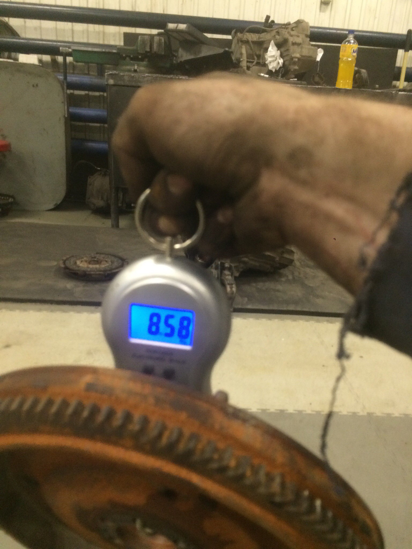

На маховике так же остались следы потопа в виде налета ржавчины. Проводим контрольное взвешивание
На этом всё интересное, касаемо сборки, должно было закончиться, но при затяжке сломался один болт крепления маховика, да под самый корень. Хорошо, когда есть друзья, готовые выручить в любой момент. Спасибо, rngstr), спасибо Стас) съездили в гараж, взяли необходимый инструмент и новые болты. Высверлить обломанный калённый болт было не просто)
А теперь, как и обещал, делюсь впечатлениями. Самое первое, что было замечено, абсолютно другой звук стартера, более мягкий и не напряжный. В связи с тем, что на низах мотор мертвый, стало гораздо легче трогаться и тошнить на 1 — 2.5 т. оборотах, отсюда полагаю, что на fe моторах приход не настолько ощутим. И в целом, машина будто похудела не на 4 кг, а на 40. Гораздо меньшая инерция провоцирует переключать передачи гораздо быстрей. В общем, всем владельцам 7ag must have. Ещё раз спасибо HalitovRenat, alpha-bober в осуществлении задуманного.
