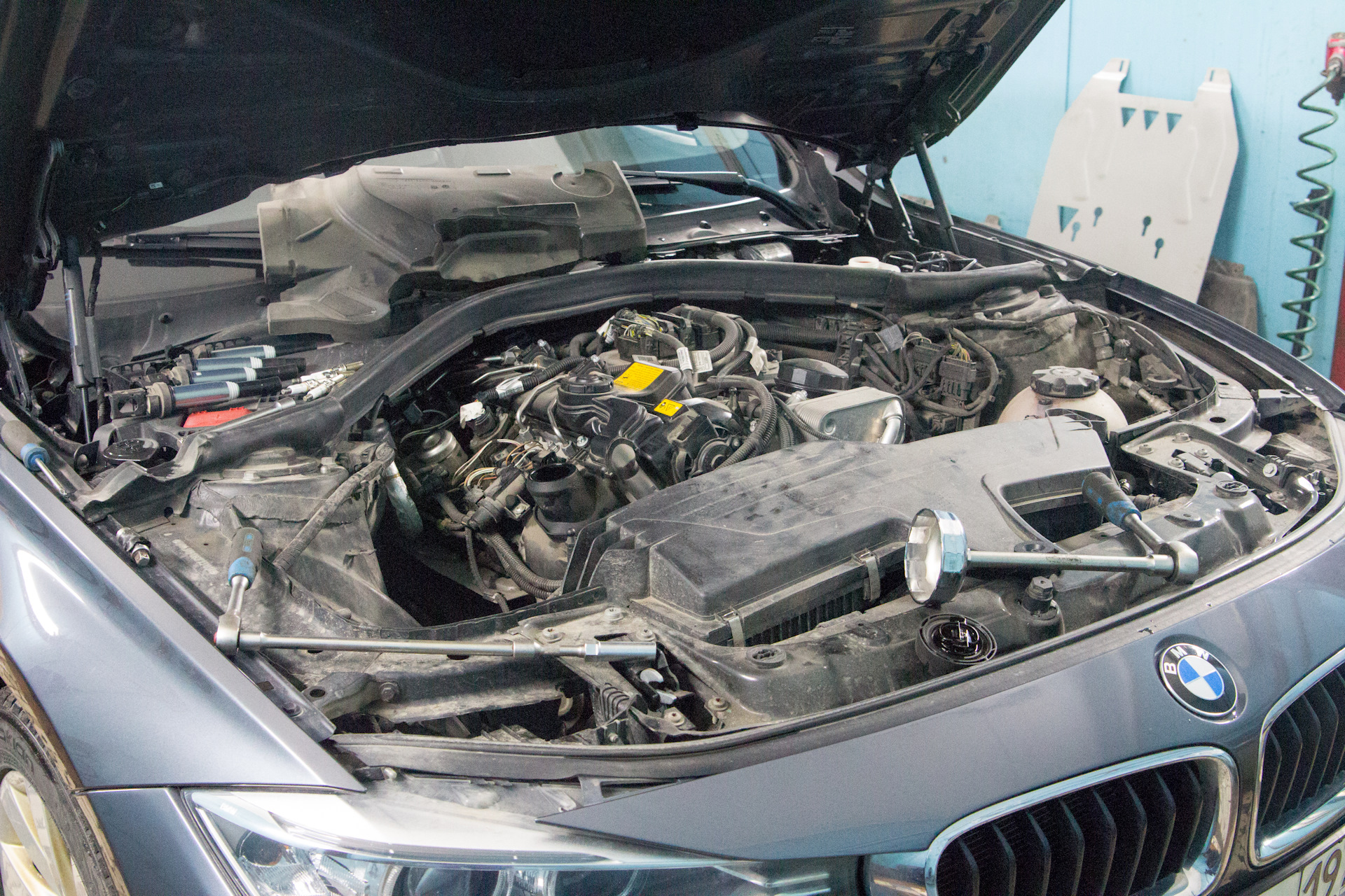

Поехал я в сервис к знакомому, где мне все это добро согласились поменять за 6 000 рублей, правда съемник на масляный стакан и на свечи у меня были свои :)
Первым делом заменили свечи, старые свечи прошли 63 тыс км, т.е. их с завода еще не меняли. Заправляюсь я всегда самым дешевым 98 бензином в Москве на Нефтемагистрале, примерно по 40 рублей без всяких присадок. Старые свечки были все в одинаковом состоянии и это состояние было даже очень хорошим! Можно было и дальше кататься по идее…
