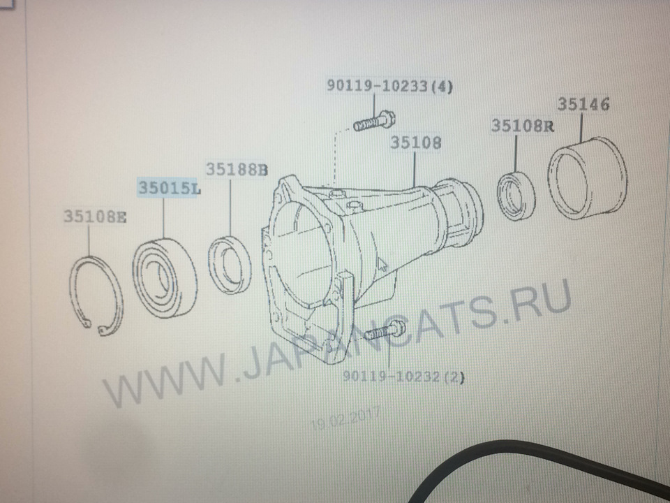

Такая же проблема течёт сальник хвостовика но проблем с машиной нет, одни сказали что нужно ещё менять подшипник хвостовика другие просто сальник)
все немного проще, если у тебя хана сальнику, то на это есть причины, их несколько, либо он ссохся и начал ссать, либо он сдох из-за биения на подшипнике, следовательно нужно смотреть люфты, если есть люфт, то надо обе позиции заменить
Но сам подшипник находятся в хвостовике как его снять в месте с коробкой ?
Нужно посмотреть техдок, завтра скажу какой процесс замены.
Спасибо.
прочел техдок, для этого нудно снять хвостовик, крепится на 6 болтах, далее с обратной стороны будет пружинное стопорное кольцо, снимаем кольцо-меняем сальник и в обратном собираем, ничего сложного по сути;)
Мне нужно подшипник хвостовика поменять а сальник он по-моему и без хвостовика меняется
Хвостовик нужно откручивать от коробки, затем вытаскиваем фиксатор и вытаскиваем подшипник, без разбота его не поменять, там завальцовка.
Подшипник да нужно откручивать а вот сальник по-моему можно так поменять
я о чем и пишу, сальник без разбора
Спасибо большое.
А сам хвостовик снимать без проблем? откручиваем только от Акпп ?
да, 6 болтов.
Спасибо значит буду менять сальник и подшипник так как уже пришол

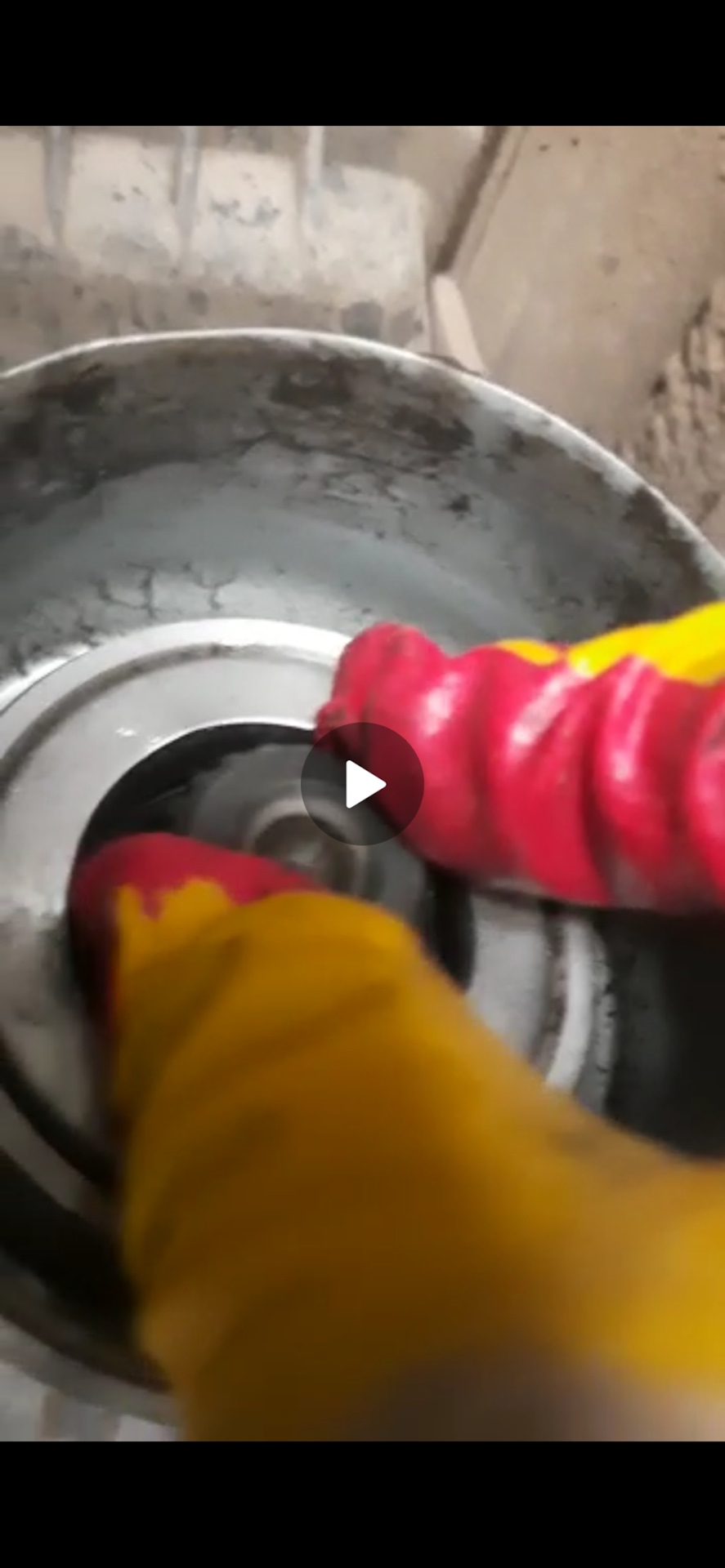

Доброе время суток подскажи на lexus is 200 замена подшипника хвостовика уберёт люфт?
А то уже второй сальник ставлю, а там люфт прям со шелчком такой!
Эмм, может подвесному конец?
Если бы он люфтил, вой стоял бы в салоне очень сильный.
Сняли кардан ход чутьли ни по пол сантима если не больше и стучит!, есть видео но сюда его нельзя добавить! На фото видно смещение
