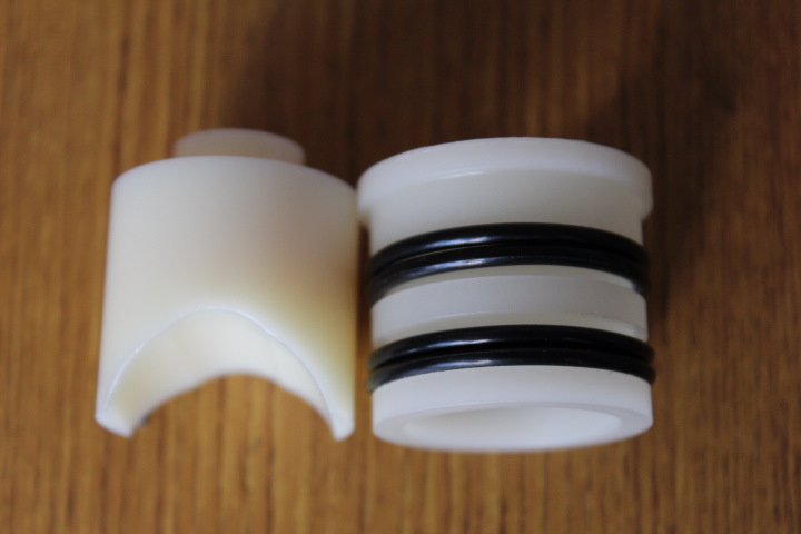

При езде по неровным дорогам звук подвески не дает покоя. Бренчание то усиливалось то утихало, после визита в сервис приговорили рулевую тягу, одну слева. Как оказалось дело было вовсе не в ней а в рулевой рейке, о которой сделаю потом отдельную запись.

Бренчит втулка, внутри рейки. prntscr.com/ei7o54 вот в этом месте находится.
Купить втулку можно тут reika.pro/remont-rulevykh…jki-na-honda-airwave.html
Сама втулка выглядет как на фото. Замена в принципе может и самостоятельно произвестись если есть ключ специальный и яма.
