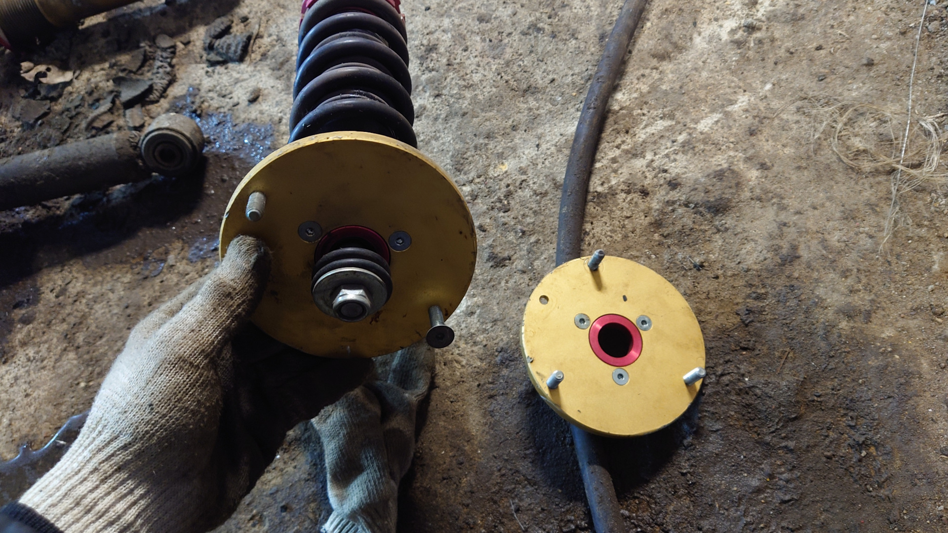

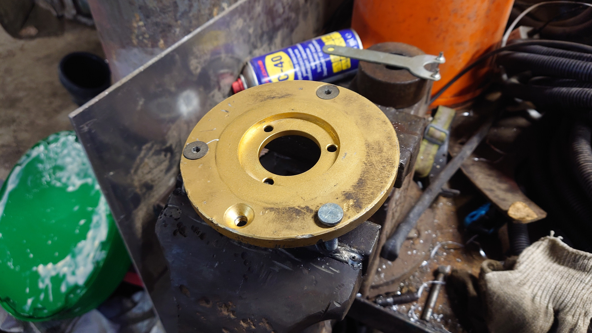

Верхние чашки нужно подогнать, выпресовываем шпильки с чашек, прикладываем, отмечаем, сверлим.

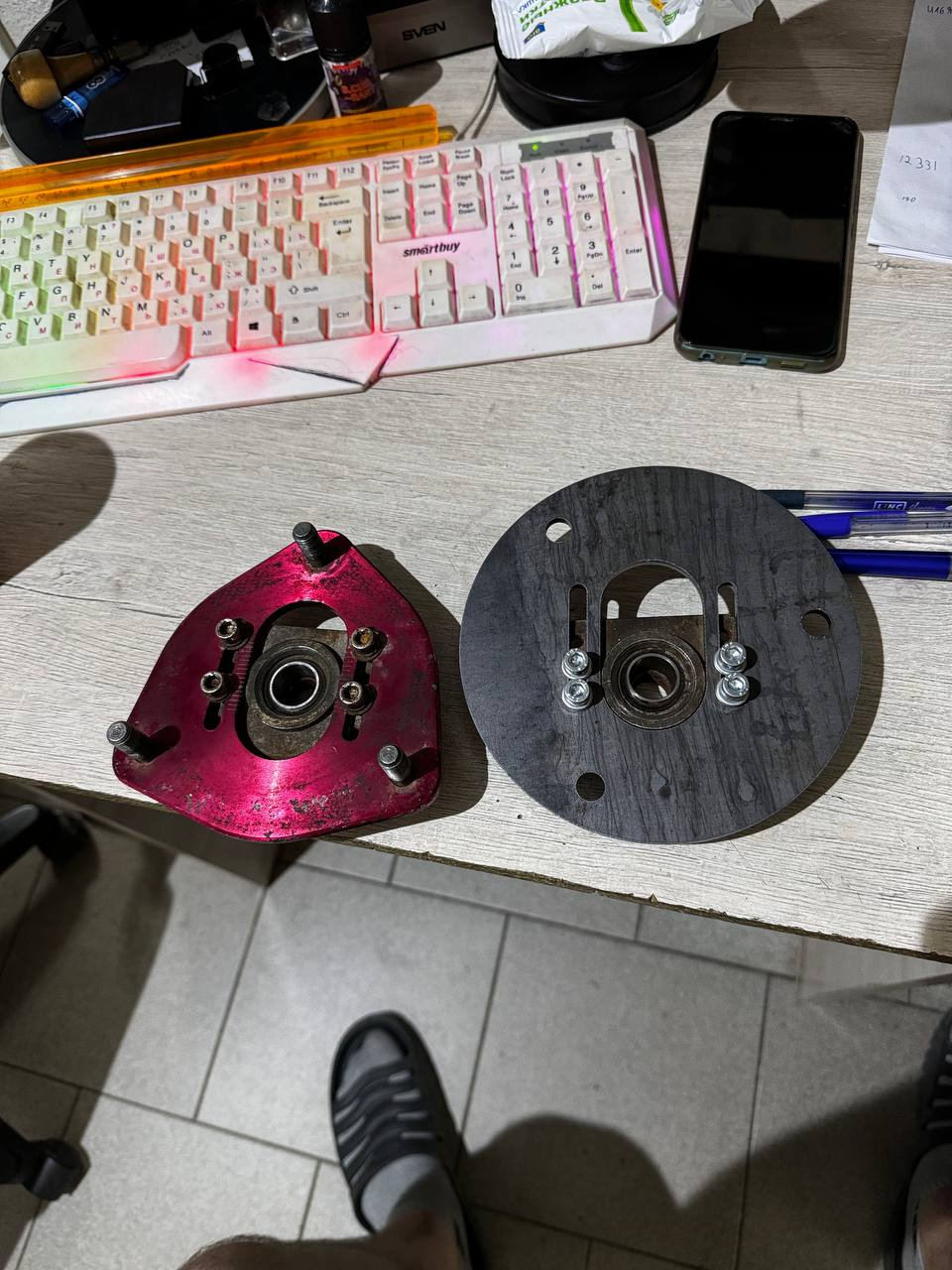

Ну ты дырок в кузове наделал, я пошёл по другому пути, а спереди пластины под заказ за 3к на 2025 год
А как с жопой поступил?
Это и есть жопа, а спереди пластины заказывал. Тобеж задние пластины пересверлил из ниссановских, резьбу нарезал, одну шпильку просто впрессовал
Благодарю за быстрый ответ и новую идею
CosmicheskiMusor
На перед такую птастину купил, чтоб не сверлить, только покрасить и шпильки запресовать

решение с продырявленным стаканом чот так себе
предложи тогда лучше вариант.
Чертеж. Токарь. Новая опора.
Да и смысл предлагать, кузов продырявил уже
ты че орешь😆 эти дыры не на че не влияют. Чертеж 😂😂
я понял, ты из тех кто режет дырку в багажнике чтобы поменять насос)
Вот это ты завернул
