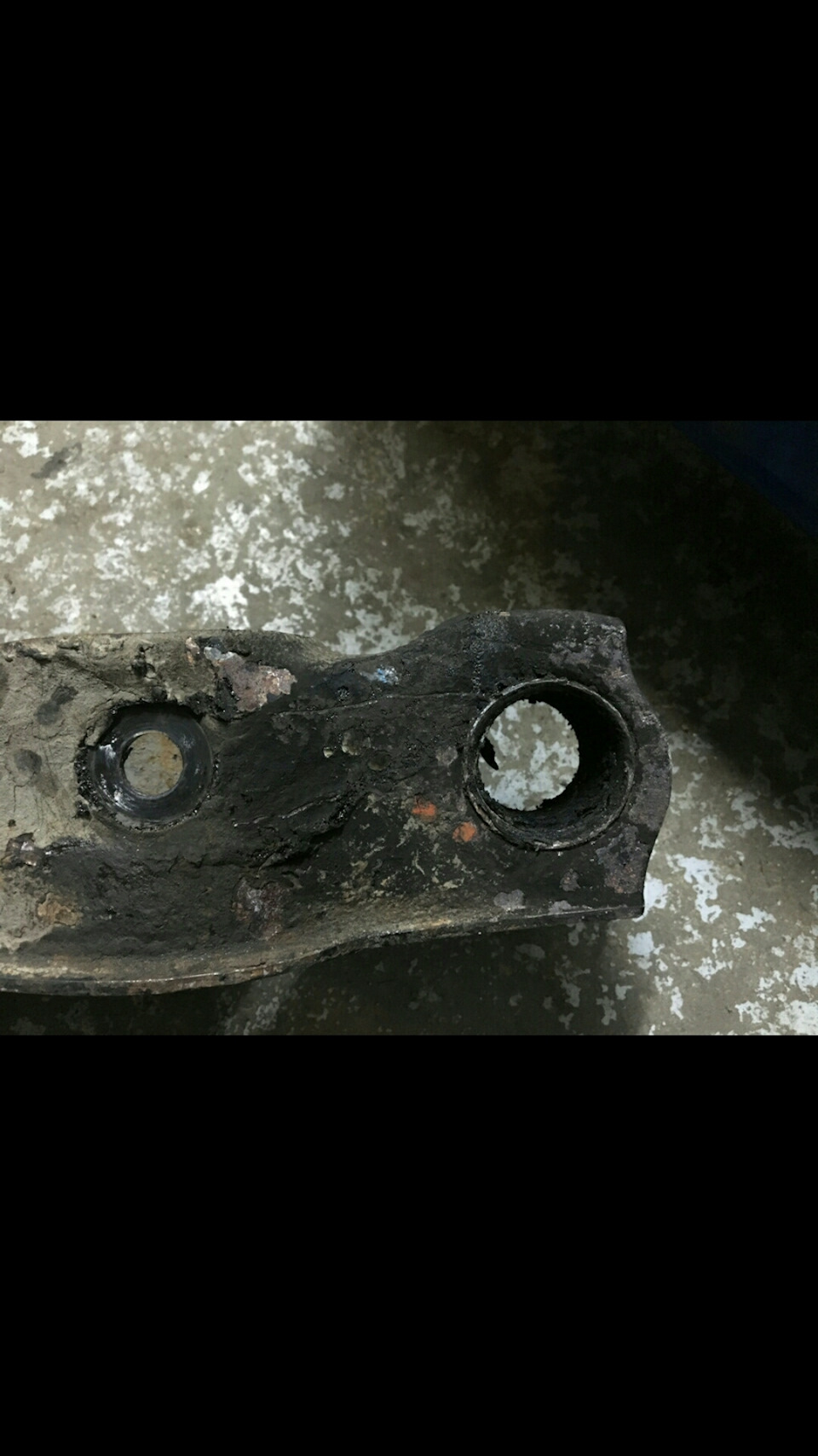

Забрал сегодня машину из сервиса после ремонта. Лопнула задняя пружина, а менять пришлось не только её. Делал тут.
www.drive2.ru/o/VolvoStar.
Ребята подошли серьезно к работе, сами искали запчасти, что то пришлось, перезаказывать, весь геморрой взяли на себя по моей просьбе, хотя знали что подобрать на мою машину сложно запчасти. Пришлось только ставить б/у правый привод, потому как на мою машину нет аналогов, а новый стоит около 40000. И я забыл им сказать что рулевая рейка стоит от s60.
Было заменено.
Артикул.
23930 амортизатор задний 2шт.
30873186 болт регулировачный 2шт.
30870376 втулка верхняя штока амортизатора 2шт.
30874887 втулка штока амортизатора 2шт.
3035601 опора переднего амортизатора 2шт.
ACB35X55X20 подшипник муфты кондиционера.
VKD35013T подшипник переднего амортизатора к-т 2шт.
8251548 привод правый.
4295826 пружина задняя 2шт.
89-067-0 пыльник+отбойник заднего амортизатора к-т на ось.
PK086 пыльники+отбойник переднего амортизатора к-т на ось.
CEKH4 рулевой наконечник 2шт.
55923131 рычаг задней подвески.
67179 рычаг задней подвески 2шт.
67178 рычаг задней подвески.
40-65-0972 сайлентблок заднего поперечного рычага 2шт.
MAB-071 сайлентблок заднего продольного рычага 2шт.
19033885В сальник левого привода акпп.
19034067В сальник правого привода акпп.
0423-DGR стойка заднего стабилизатора 2шт.
С35124 фильтр воздушный.
50013685 фильтр топливный.
Ещё работы по электрике, перегорал предохранитель при включении задней передачи и гасли огни заднего хода, не работали поворотники и гасла панель приборов, всё на одном предохранителе, нашли и устранили причину и сход развал. И того 77000.т.р. с работой. Ждет своей очереди замена порогов, правой передней двери и обоих лямбда зондов, вроде всё.
