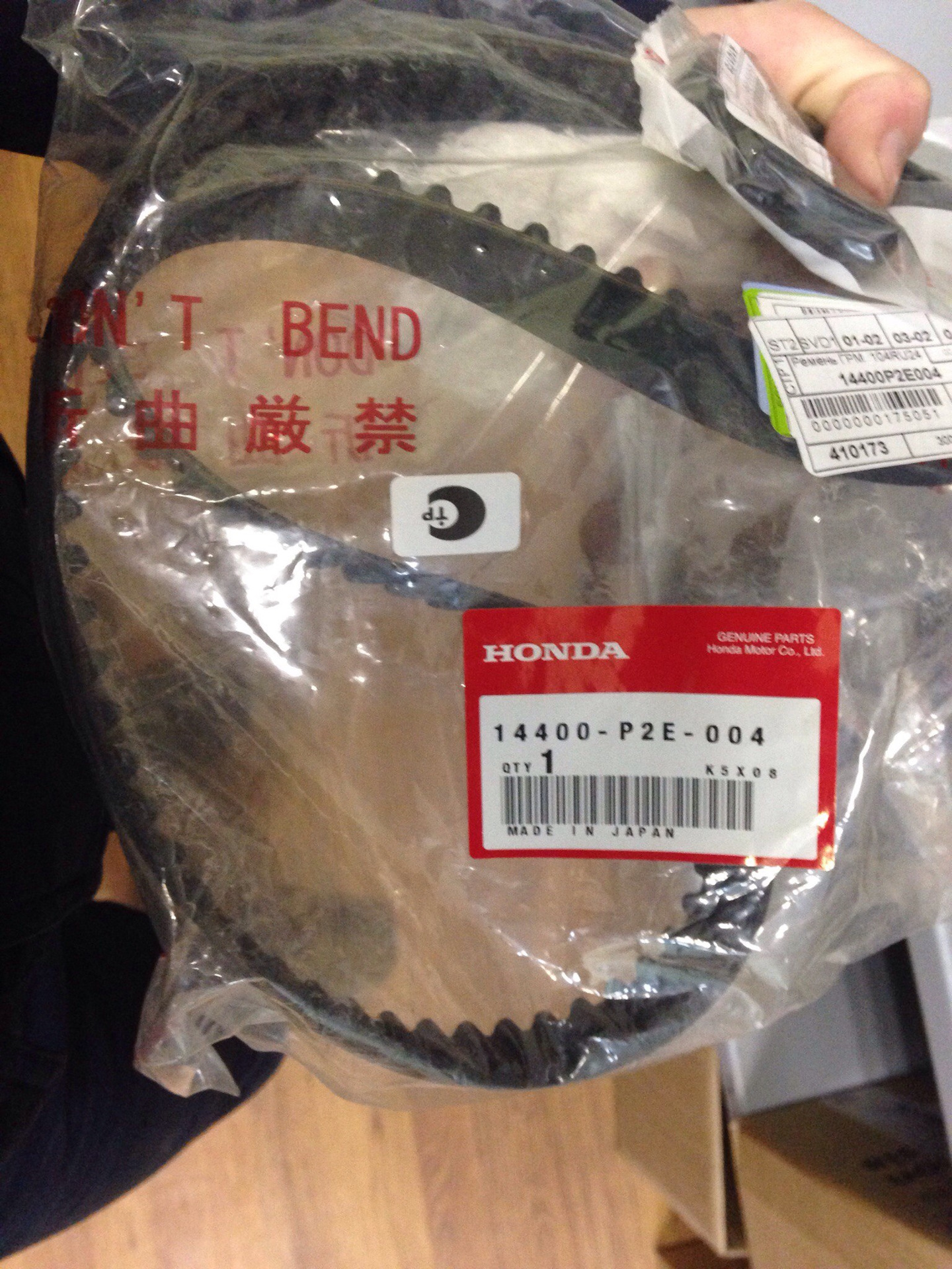

На замену заклинившему мотору пришел точно такой же D16W4 (126HP).
Сразу были куплены все необходимые запчасти:
1. Сальник коленвала передний 91212-P7A-004 — 260 руб.
2. Сальник коленвала задний 91214-PLE-003 — 770 руб.
3. Сальник рапредвала передний 91213-P2F-A01 — 860 руб.
4. Ремень ГРМ оригинал 14400-P2E-004 — 1900 руб.
5. Ролик натяжителя ремня ГРМ KOYO PU245339ARR1DV — 600 руб.
6. Сальник МКПП привода левого — 91205-PL3-A01 — 380 руб.
7. Сальник МКПП привода правого — 91206-PL3-A01 — 650 руб.
8. Антифриз 4литра — AWM 12+ — 4606532001971 — 750 руб
9. Масло моторное — 5w-30 (total временно) — 1150 руб.
10. Фильтр масляный — 15400-PLM-A01 — 350 руб.
11. Свечи зажигания NGK BKR6E11 4шт. — 360 руб.
____________________________________________________________________
Итого: 8030 рублей. — Это запчасти
Установлено все на мотор и коробку и готово к установке
